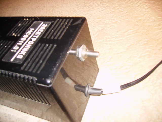

На фотках видим мой вариант стробоскопа. Собран он за вечер, запихан в коробку из-под старого блока питания с вытащенной стенкой, на место которой я воткнул после небольшой подгонки отражатель. Разумеется, ни о какой печатной плате и речи быть не может :) В процессе эксплуатации не допускаем перегрева: 5 минут попрыгали от радости, 10 минут отдыхаем. Также в корпусе необходимо предусмотреть вентиляционные отверстия, а металлическое крепление для резисторов, дабы ничего не поплавилось.

Стробоскоп готовый
При сборке стробоскопа, как вы уже догадались, пострадала фотовспышка FIL, блок питания Электроника МС9011.01 и лично мои кошачьи лапки (я пару раз забывал разрядить кондер C1 и получал здоровенного пинка при очередной перепайке.) Как только жив остался: В общем, из 9 жизней после сборки у меня осталось только 2. Или 3 :)))
