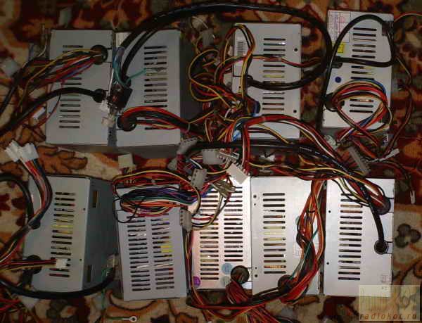

Различных зарядных устройств на основе блока питания гуляет по просторам интернета немало. Вот решил поведать и я об истории развития своей схемы зарядок. Схема создавалась для того, чтобы наш котомобиль в морозы зимой все же продолжал ездить на авто, а собрать мог каждый желающий, мало-мальски радиокот. Основной упор в схемотехнике зарядных устройств -простота переделки. В наш век "китайтизации" электроники и электронной промышленности зачастую проще, дешевле и доступнее взять готовый AT/ATX блок питания и переделать его под любые свои нужды, нежели купить отдельно силовой трансформатор, диоды на мост, тиристор и прочие детали. Сначала поведаю о самом простом (ну уже проще просто не бывает!!!) и надежном зарядном на основе AT блока питания, без индикатора тока (хотя амперметр никто не мешает поставить).
Ну, вот блоков для переделки вы уже поднасобирали, тогда начнем-с пожалуй:
Подходим поближе и отыскиваем блоки АТ
Эх, наконец-то раздобыли. Разбираем и смотрим на плату. Для нашей схемы берем самого распространенного китайца, собранного на TL494. Его моем, чистим, сушим и смазываем кулер.

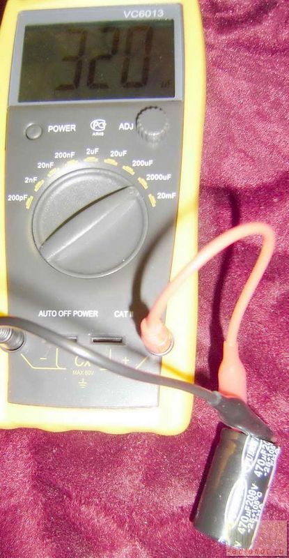

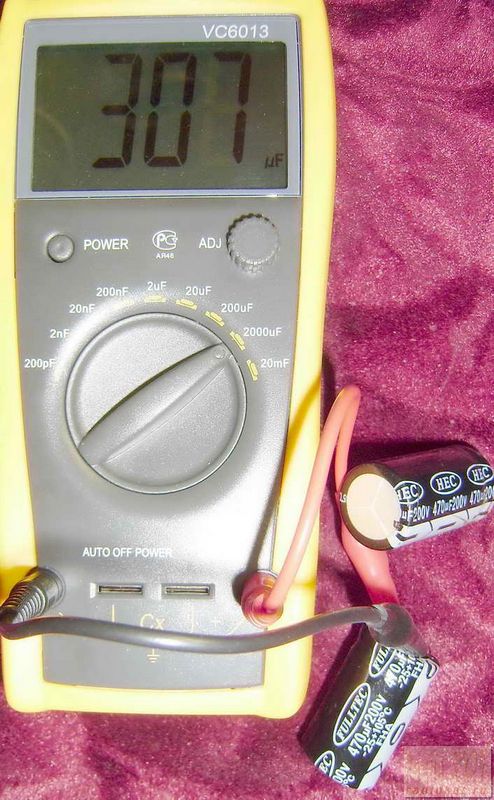

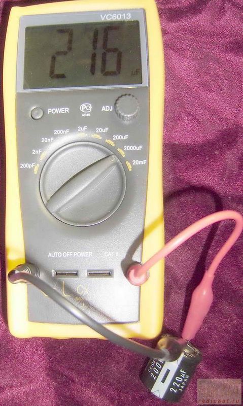

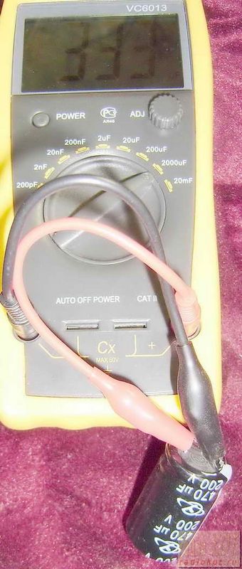

Надо сказать небольшое отступление. О качестве комплектующих для АТ и АТХ блоков. Хочу сказать о важном элементе схемы - фильтрующий конденсатор 310 вольт в первичной цепи. От него зависит не только такой параметр как пульсации выходного напряжения с частотой сети под большой нагрузкой, но и, что очень важно - нагрев самих выходных ключей. Если емкости не хватает, то им приходится работать до 35% своего времени на большей ширине импульса, чем при нормальной емкости, так как среднее средневыпрямленное напряжение уже не 310 вольт, а 250 - 260 вольт напряжение, за счет пульсаций. Контроллеру приходится отрабатывать такие провалы, увеличивая ширину и время открытого состояния транзистора. Следовательно, им приходится работать на большем токе, чем при достаточной емкости. Больше ток - больше нагрев - меньше кпд. (Он и так небольшой 60 - 75% в зависимости от блока). Проведя некоторые измерения более древних и очень старых АТ блоков питания и более новых АТХ выяснилось - китайцы совсем совесть потеряли. Если раньше ставили конденсаторы - как на нем написано,
так оно и есть. То теперь 50% допуск всегда в минус. Перебрал сотни блоков: Написано 470МКФ, выпаиваешь замеряешь - 300 -330МКФ, даже новый конденсатор - та же история.
Ну, да и ладно, пусть пишут что хотят: Ну, а нам необходимо заменить в АТ блоке, на основе которого мы будем строить зарядку 200МКФ на эти самые 330МКФ, или еще лучше 470МКФ (настоящих 470). Транзисторам легче будет.

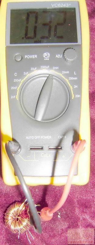

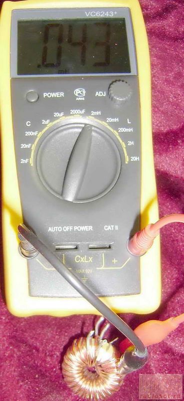

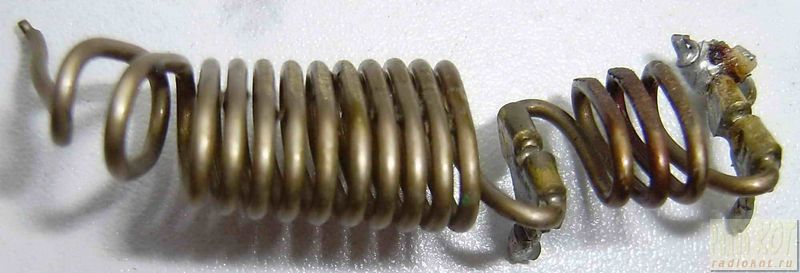

С дросселями та же история. АТ дроссель:
АТХ дроссель:
Не домотаны, и кольцо меньше... Следствием уменьшения индуктивности дросселя групповой стабилизации будет акустический свист на малых токах (1-2 ампера). Индуктивность этого дросселя рассчитывается, исходя из режима непрерывности тока через него при минимальных нагрузках. При включении блока, он сразу выходит на мощность не менее 150Вт (зависит от компьютера). Через дроссель протекают определённые токи, не менее какой то величины. Дроссель можно рассчитать на это минимальное значение тока, но тогда, при включении без нагрузки, ток через дроссель станет прерывистым, что повлечёт за собой некоторые неприятности... Схема ШИМ регулирования рассчитана для случая непрерывности тока, по этому, при прерывистом токе, регулирование будет сбиваться, дроссель будет петь, напряжения на выходах будут прыгать, вызывая дополнительные токи перезарядки электролитических конденсаторов... Конечно, в данном случае нам на помощь придет цепь RC коррекции обратной связи (некоторые расчеты ниже), но притуплять скорость реакции на изменение напряжения бесконечно нельзя, В какой-то момент TL494 при КЗ просто не успеет снизить ширину импульса и транзисторы выйдут из строя. Этот процесс достаточно быстрый. Поэтому с этим нужно быть осторожнее. Ну ладно, это было лирическое отступление. Продолжим с зарядным устройством.

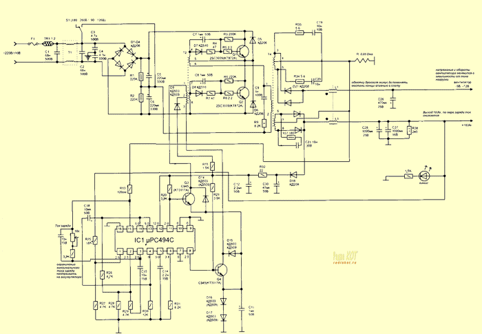

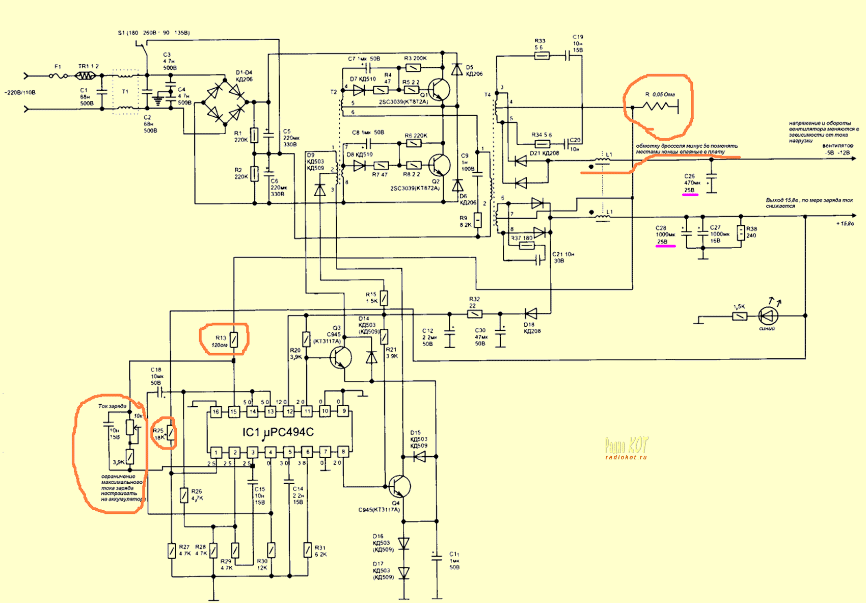

Схема с мягкой характеристикой зарядного тока.

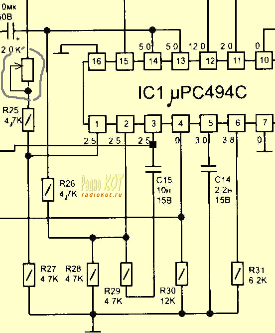

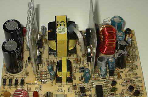

Плата стандартного АТ блока. Смотрим на схему, что надо выпаять (а выпаять надо много-много лишнего), а что запаять, чтобы получить самую простую зарядку для аккума. Схема взята стандартная, стандартного блока АТ и номиналы уже установленных элементов могут существенно отличаться от ваших. Менять их на указанные на схеме НЕ НАДО! Выпаиваем только ставшие ненужными защиты от перенапряжения, канал 5 вольт, канал -12 вольт. В общем, согласно схеме, оставляем следующее.

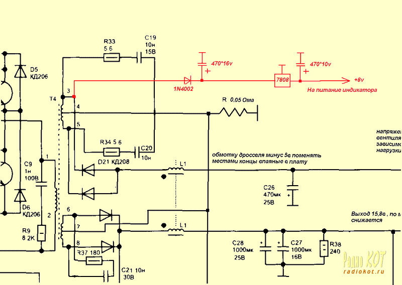

В итоге чтобы получить полноценную, регулируемую зарядку на 10 ампер и 15,8в с управляемым от тока нагрузки вентилятором, надо добавить всего восемь деталек!!! А именно: заменить два электролита, добавить шунт очень приближенного сопротивления 0,01ома -0,08 ома (например, три сантиметра шунта с китайского мультика - работает отлично). Фото исходного шунта (Авторский донор снят с советской Цэшки):
Резистор на 120ом, на 3,9к, и примерно 18к, переменный резистор на 10к, конденсатор на 10 нано и перевернуть обмотку на дросселе по каналу -5 вольта для вентилятора. Только не забудьте, что вентилятор теперь подключать надо так: красный на корпус, а черный на -5:.-12в. Шунт припаиваем в разрыв косички с силового трансформатора. Когда будете настраивать резистор на 3,9к то его сопротивление подберите по току заряда 10 ампер на реальном аккумуляторе. Вы не поверите - это всё! Это просто небывалая простота переделки практически уже металлолома во вполне достойную вещь! Если диоды по каналу +12в у Вас изначально стояли FR302, то надо заменить на более мощные, например выпаять из более современного ATX блока питания. Причем короткого замыкания он не боится - входит в ограничение тока. А вот переполюсовка подключения к аккумулятору приведет к большому ба-баху! Про "НОУ-ХАУ", уникальную защиту от перегрузки и короткого замыкания, в конце статьи. Цветными кружочками и линиями обозначены добавленные дополнительные элементы.

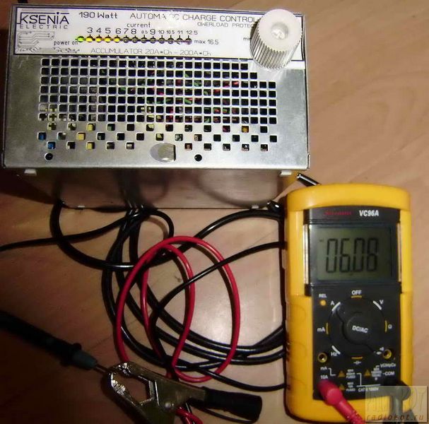

Настройка: Все включения до полной настройки проводить включая в сеть только последовательно с лампочкой накаливания 60 ватт. Проверяем монтаж.
Настройка канала напряжения. Подключаем крокодилами мультиметр в режиме измерения напряжении на диапазоне до 200вольт. Включаем в сеть. Напряжение на выходе должно быть в пределах 16 вольт плюс/минус 4 вольта. Если что-то около 5 вольт, значит забыли заменить резистор в цепи контроля напряжения (1 вывод TL494) на 18к. Если около 23-25в, и постепенно без нагрузки нагреваются выходные ключи, то значит в цепи контроля напряжения (1 вывод TL494) обрыв или сопротивление 18к слишком большое, и блок вышел на полную ширину импульса и все равно не может набрать напряжение, для включения обратной связи. Настраиваем подбором этого резистора на напряжение примерно 15,8 - 16,2 вольта. Если вы выставите 14,4 в то акум через примерно 1 час перестанет у вас заряжаться вообще (проверено многократно на разных аккумуляторах).
Настройка канала тока. Резистор включенный последовательно с регулятором тока временно меняем на подстроечник 22к выставляем его в положение минимального сопротивления. Подключаем крокодилами мультиметр в режиме измерения тока на диапазоне 10 ампер. Включаем в сеть блок через лампочку. Если лампочка вспыхнула и продолжает ярко светиться, значит что-то напутали, проверяем монтаж. Если амперметр показывает ток в пределах от 1 до 4 ампер то все нормально. Выставляем переменный резистор в режим максимального сопротивления, а подстроечным резистором настраиваем ток 15 -16 ампер. Иногда лампочка не дает так настроить, поэтому настройте примерно такой ток. Теперь подключив на выход разряженный аккумулятор и амперметр последовательно, убираем лампочку и включаем в сеть. Подстроечным резистором подстраиваем более точно ток, но уже 10 ампер. Затем подстроечник выпаиваем, меряем и впаиваем постоянный резистор такого же сопротивления. Вентилятор охлаждения должен вращаться с оборотами пропорционально току. Если на максимальном токе или коротком обороты слишком велики (напряжение выше 20 вольт), то необходимо отмотать витков 10 с обмотки минус 5 вольт канала питания вентилятора Напряжение на вентиляторе при подобранных витках должно быть от 6 вольт до 17 вольт. Все, на этом настройка закончена.

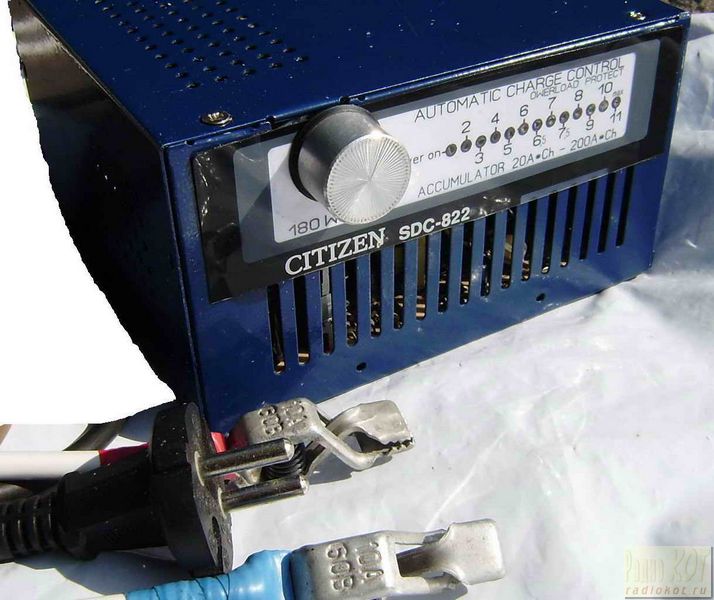

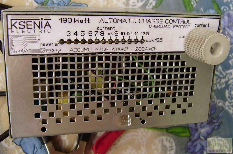

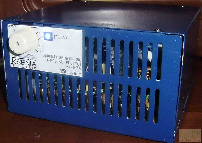

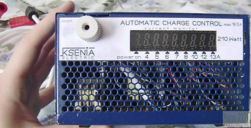

В итоге на выходе сборочного стола получаем такое зарядное устройство. И даже с корпусом практически никаких слесарных работ не нужно. Выходные/входные провода выведены сзади через пластмассовые разъемы. Таких зарядных в свое время было сделано десятки, и все работают до сих пор :-).

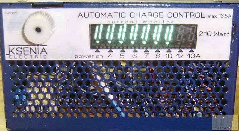

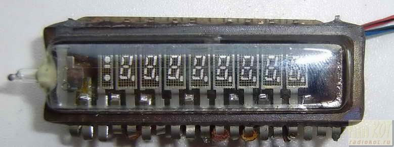

Далее приспособим сюда индикатор тока на светодиодах или на люминесцентном индикаторе, кому, как нравится. В итоге чтобы получить на выходе такое симпатичное зарядное устройство, надо всего совсем немного доработать нашу схему. На люминесцентном индикаторе:

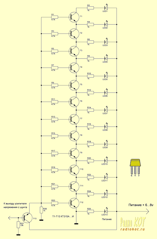

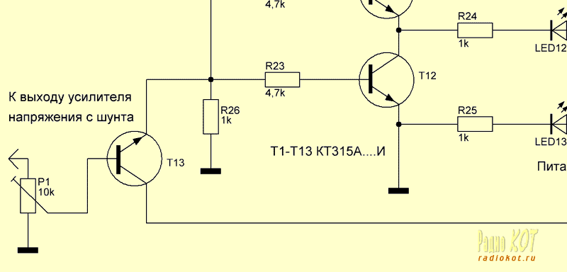

Если всё устраивает, то тогда продолжаю мурлыкать по теме. Для измерения тока с более менее сносной точностью, нужно собрать усилитель напряжения с шунта на LM358 и сам индикатор на двух LM324 или на КТ315-х и всё :-). Приведу схему отдельно усилителя, с простой платой, и отдельно самого индикатора. Крепить внутри лучше и проще. Индикаторов два варианта.

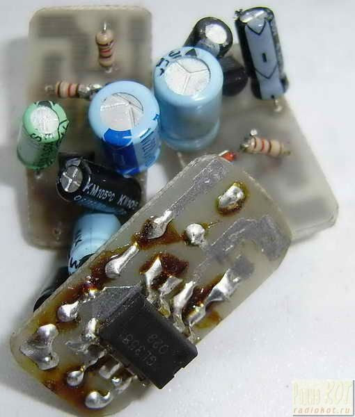

Схема усилителя. Диод D1, резистор R3, конденсатор С3 интегрирующая цепь, так как на входе пульсирующее напряжение отрицательной полярности, а нам надо на выходе получить постоянное напряжение пропорциональное току. Настройка: обязательно проверить 12 вольт, часто попадаются бракованные КРЕН-ки, затем резистором R2 калибруют показания индикатора по мультиметру. Резистором регулировки тока выставляете максимальный ток и резистором настраиваете, чтобы только-только зажегся, последний светодиод. Конденсатор С3 работает как интегратор и задает плавность спадания показаний индикатора.
Фото собранных плат усилителей напряжения с шунта (подстроечные сопротивления еще не запаяны).

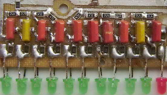

Схема индикатора на КТ 315. Конечно, "прошлый век" и все такое, скажите Вы, но, а если их в наличии 3 литровая банка. Куда прикажите девать? Выбросить? А SMD-шные транзисторы надо идти на базар и купить, а места в корпусе все равно много. Сверлить отверстия под 315 тоже не надо. Но все же на ваш выбор, схема не критична к выбору транзисторов, хоть МП10 запаяйте, все равно будет работать.
Количество транзисторов и светодиодов можно уменьшить, например до 6 шт., но когда много, то красивше. Фото собранной линейки, пока еще без впаянных светодиодов.
И более ранняя разводка
Эмитерный повторитель можно и не запаивать, а включить напрямую, работает и без него, только спадают показания быстро, а не плавно по одному светодиоду. Иногда на некоторых экземплярах требовалось включать прямо включенный диод, типа КД522, между выходом усилителя и линейкой. Это было необходимо, когда при нулевом токе светились один - два первых светодиода. Налаживание линейки. Правильно собранный без ошибок индикатор работает сразу. Подключаем на вход переменный резистор - бегунок ко входу, правый конец резистора на +, левый на -. Подаем питание, вращаем резистор и смотрим на светодиоды, должны поочередно вспыхивать и гаснуть. Данный индикатор обладает существенной нелинейностью показаний (сначала завал и посередине бывают горбы), но для зарядного вполне подойдет. Просто при настройке значение каждого светодиода отмаркируете.
В схеме блока на плате надо добавить источник 6...8в для светодиодной линейки. Для люминесцентного индикатора добавлять этот источник не надо.

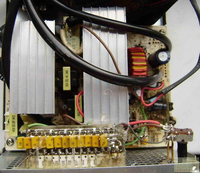

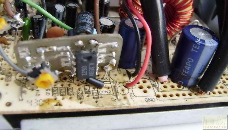

Фото собранной зарядки по вышеприведенным схемам, но на блоке ATX (разницы с АТ особой нет, отличие что питание TL494 питается от дежурки):
Фото крепления платы усилителя. Припаивается в основную плату выводами: корпус и +22в.
Далее приведу схему индикатора на операционных усилителях. В качестве самого индикатора лучше использовать люминесцентный индикатор (схема проще). Если использовать светодиоды, то надо будет добавить еще 8 резисторов по 2к и подключать катодами на корпус. Принцип работы прост. Схема в настройке не нуждается, кроме подбора резистора в цепи накала.
В данной схеме используется два счетверенных усилителя, для формирования восемь уровней индикации. Операционные усилители, используемые в этой схеме - LM324 (Или LM393 если используете светодиоды. Тогда подключаем их аноды на +, а катоды каждый на свой выход). Это довольно распространенная ИМС и найти ее не составит труда. Резисторы R2:.R10 образуют делитель, задающий пороги срабатывания каждого усилителя. Усилители работают в режиме компараторов.

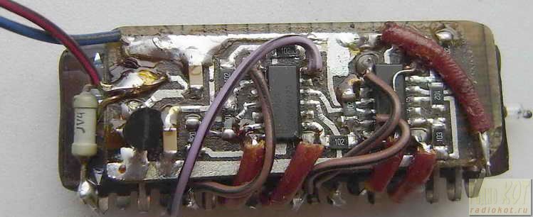

Фото собранного индикатора тока на люминесцентный индикатор
Крепится к передней стенке с помощью термоклея пистолетом или паяльником.

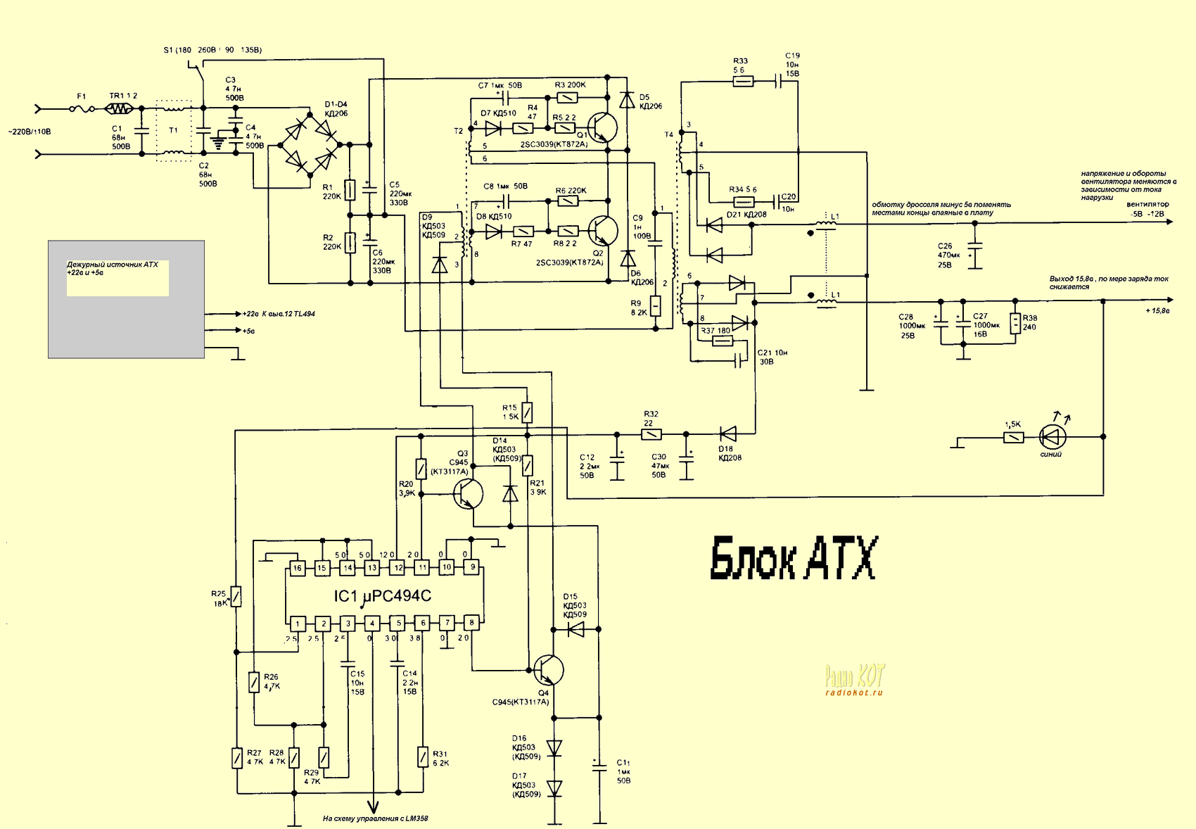

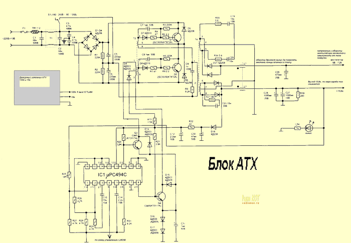

Теперь рассмотрим схему с жесткой характеристикой зарядного тока.
Здесь ток снижается более круто и только к концу заряда. На протяжении основного времени ток стабильный. Здесь нам потребуется уже АТХ блок питания. Нововведение коснулось и защиты от переполюсовки и короткого замыкания. В данном зарядном шунт установлен по минусовой шине, поэтому необходимо разрезать соединение платы с корпусом блока. Если этого не сделать то при случайном касании плюсовым проводом металлического корпуса блок питания придется ремонтировать (менять джентльменский комплект - предохранитель, мост, пара MJE13007, резисторы 10 ом базовые :-)). Схема содержит усилитель напряжения с шунта, компаратор с обратной связью на конденсаторе ( о конденсаторе и его расчетах ниже) для более плавной работы и для устранения перерегулирования и любая из рассмотренных выше линеек индикаторов, но предпочтительней на LM324. В данном случае управление микросхемой TL494 осуществляем через вывод 4, как имеющий самое маленькое усиление и следовательно саму малую реакцию на изменение напряжения на его входе, а не 3, 1,16. При управлении через 4 вывод вся схема зарядного работает устойчиво, отсутствуют возбуждения, перерегулирования, нет нагрева выходных транзисторов.

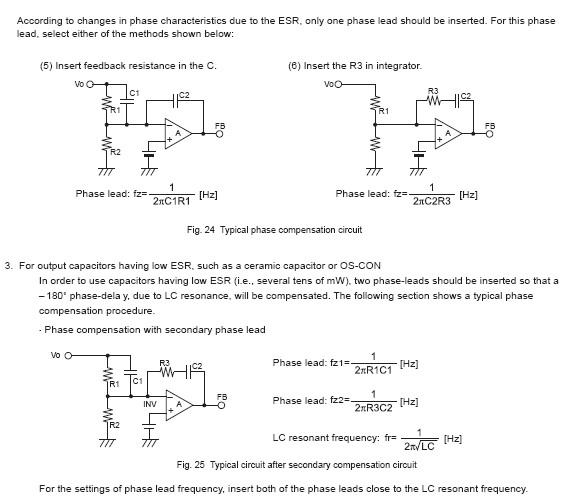

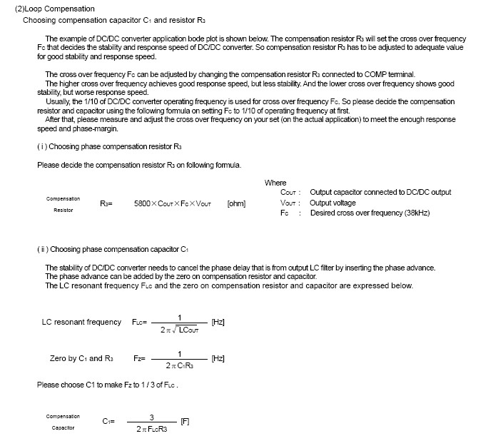

Теперь немного теории. Для устойчивой работы замкнутых обратными связями преобразователей, необходимо, чтобы коэффициент усиления разомкнутого контура стал меньше единицы до того, как фазовый угол достигнет значения -180 гр. Кроме того, в области среза должен быть сформирован наклон ЛАХ (логарифмическая амплитудная характеристика) разомкнутой системы -20дБ/Дек, а в области низких частот коэффициент усиления должен быть достаточно большим для того, чтобы снизить погрешность при измерениях входного напряжения и тока нагрузки. Т.е. мы считаем частоту индуктора выходной емкости по формуле для LC. Потом для этой же частоты по формуле RC считаем сопротивление и емкость в цепи обратной связи. А если у нас выходной конденсатор низкого сопротивления, то по этой же формуле еще раз считаем следующий конденсатор и пару для него берем сопротивление из высокого плеча делителя выходного напряжения.
Правда там не сказано, от чего отталкиваться, выбирая соотношение для величины емкости и сопротивления. Т.е. знаем частоту, знаем формулу, но два неизвестных. А вот в этом
есть эмпирическая формула для подбора величины сопротивления в цепи обратной связи ОУ. R = 5800 * Cвых * Fперекрест * Vвых, где Fперекрест - численно принимается 1/10 от частоты работы преобразователя. Правда почему-то в 2й картинке они емкость считают отталкиваясь от 1/3 частоты LC, что вносит несуразицу, т.к. в 1й картинке считалось ровно по частоте LC. Но хотя бы примерный порядок для подбора величин эти данные дают.

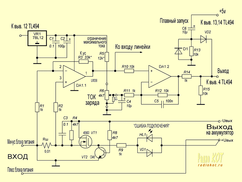

Защита от переполюсовки и КЗ выполнена на двух транзисторах и светодиоде. Схема:
Настройка заключается в подборе R3 в зависимости от вашего шунта, и подборе R5 для ограничения максимального выходного тока на уровне 10 ампер. Доработки линеек индикаторов состоят только в установке и подстройке подстроечного сопротивления для диапазона отображения тока 3 - 10 ампер. Настройка канала тока. Резистор R5 временно меняем на подстроечник 10к выставляем его в положение максимального сопротивления. Подключаем мультиметр в режиме измерения тока на диапазоне 10 ампер. Включаем в сеть блок через лампочку. Если лампочка вспыхнула и продолжает ярко светиться, значит что-то напутали, проверяем монтаж. Если амперметр показывает ток в пределах от 0,2 до 1 ампер то все нормально. Выставляем переменный резистор R6 в режим максимального напряжения с бегунка, а подстроечным резистором настраиваем ток 10 ампер. Затем выпаиваем подстроечник, замеряем и впаиваем постоянный резистор такого же сопротивления. Работа и настройка канала напряжения аналогично первой схеме.
Доработки основной платы АТХ блока для схемы управления на LM358.

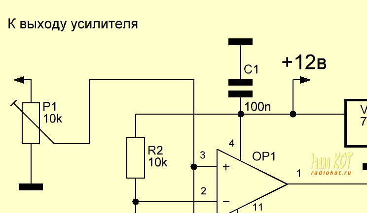

В схеме с операционными усилителями ставим Р1 и подбираем его или подбираем R2, а Р1 не добавляем, а подключаем напрямую.

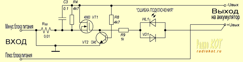

Подробней остановимся на защите от переполюсовки и от короткого замыкания. Схема своего рода "НОУ-ХАУ", по простоте и надежности. Плюс в том, что не нужно использовать мощное реле, или тиристор, на котором падение напряжения около двух вольт. Схема как самостоятельное устройство может быть встроена в любое зарядное устройство и блок питания. Выход из режима защиты автоматический, как только устранится короткое замыкание или преполюсовка. При срабатывании светится светодиод "ошибка подключения".
Описание работы: При нормальном режиме напряжение через светодиод и резистор R9 отпирает VT1 и все напряжение со входа поступает на выход. При коротком замыкании или переполюсовке ток импульсно резко возрастает, падение напряжения на полевике и шунте резко увеличивается, что приводит к открыванию VT2, который в свою очередь шунтирует затвор исток. Добавочное отрицательное напряжение по отношению к истоку (падение на шунте) прикрывает VT1. Далее происходит лавинный процесс закрытия VT1. Светодиод засвечивается через открытый VT2. Схема может находиться в данном состоянии сколь угодно долго, до устранения замыкания.

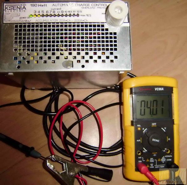

Дабы не быть голословным, привожу фотки работы зарядного
Фото работы зарядного устройства. Ток зарядки 10 ампер.
