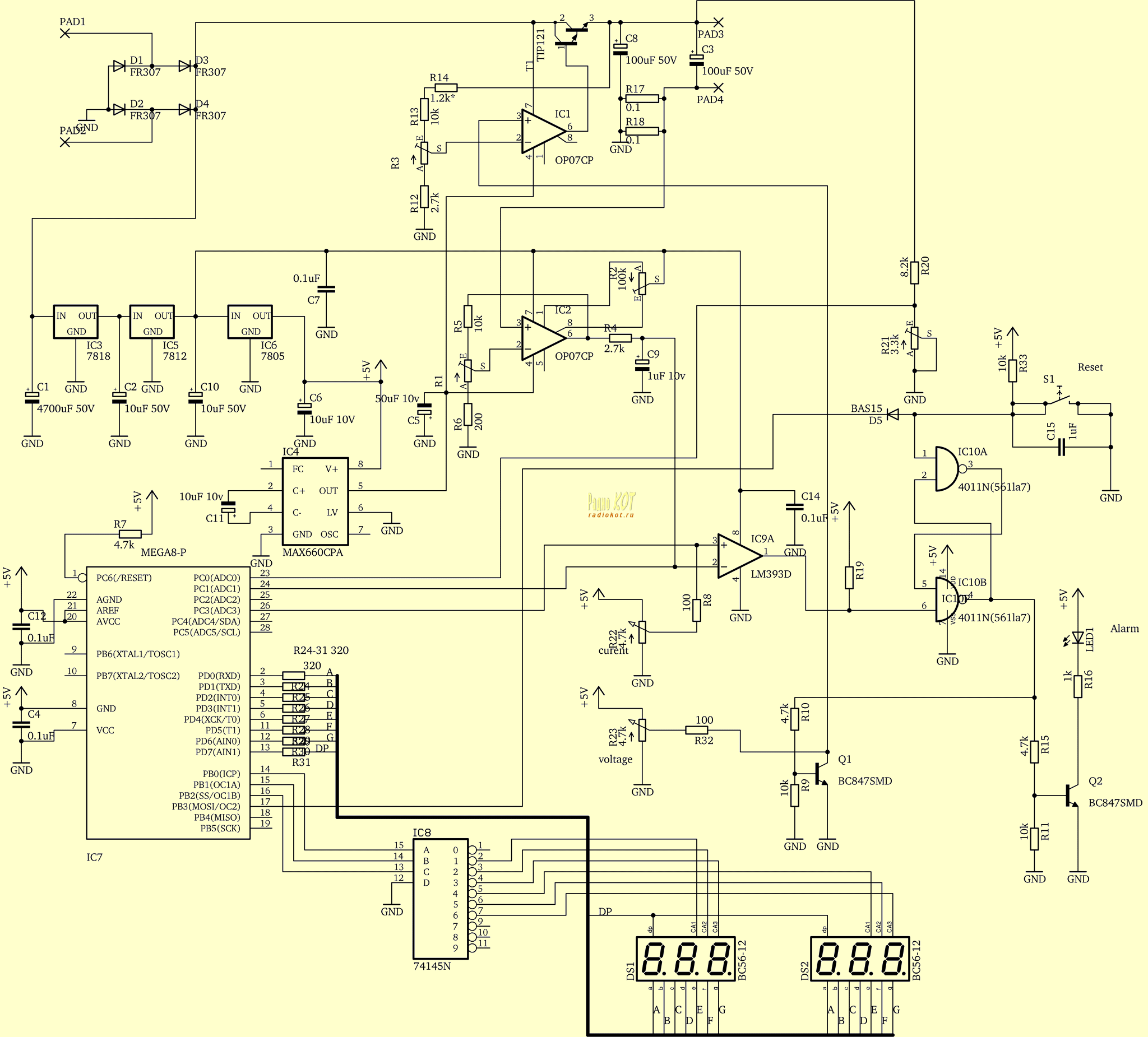

Собственно схема.
Контакты PAD1 и PAD2 подключены к УТН60. 3 последовательно соединенные обмотки по 6,3В 3А. Не стал включать все 4 обмотки, побоялся за здоровье ОУ.
PAD3 и PAD4 - выход. 7805,7812,7818 установлены на общем теплоотводе. TIP121 на отдельном и имеет вентилятор. R1 служит для подстройки индикации тока. R2 я не устанавливал. R3 остался от авторского варианта. Но в данном применении просто устанавливается в среднее положение.
Что касается цифровой части, то особых пояснений не требуется, я думаю. У контроллера установлены фюзы на внутренний генератор 4Мгц. R21 служит для подстройки вольтметра.

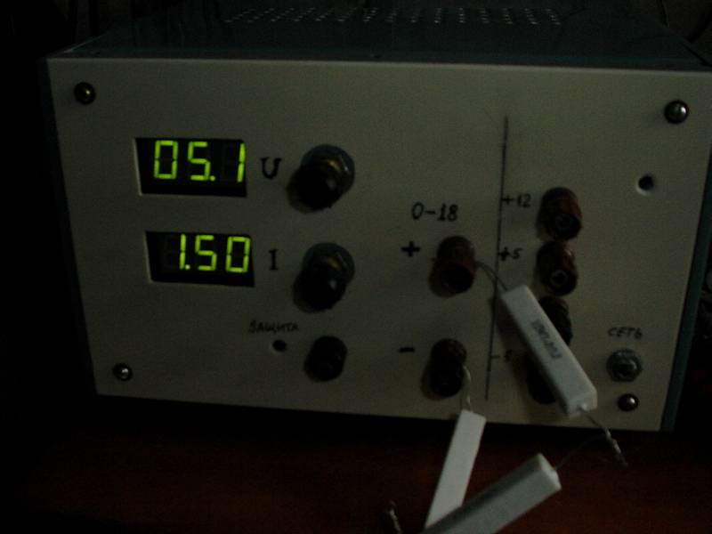

На индикаторах отображается текущее напряжение и ток. Если настраивается значение тока защиты (вращением соответствующей "крутилки"), то на индикаторе тока отображается значение настроенного параметра. При этом мигает десятичная точка. По истечении 3 сек после окончания настройки, индикатор переходит в режим отображения текущего тока. Точка перестает мигать.

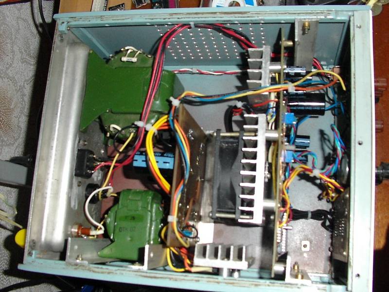

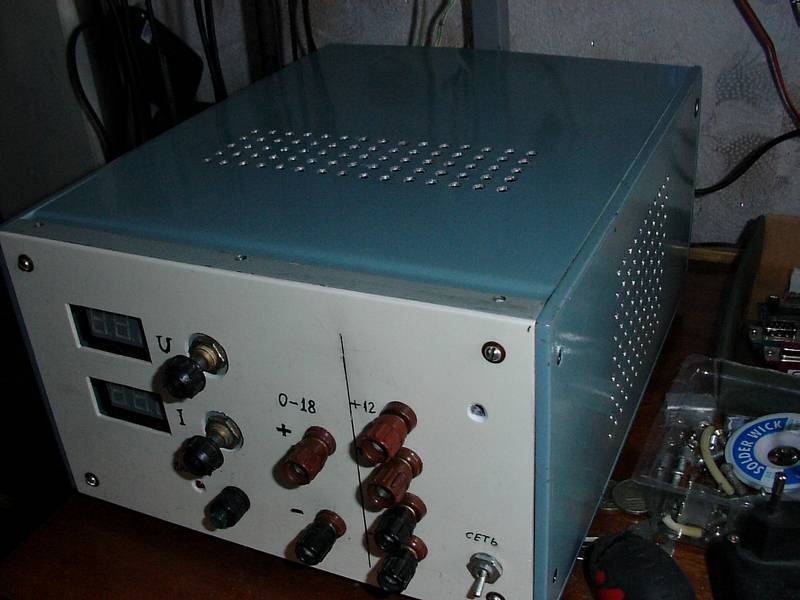

Несколько фотографий готвого девайса:
Фото 1
Фото 2
Фото 3
На фотографии в корпусе размещен еще один источник фиксированных напряжений на -5В, +5В и +12В. Он гальванически не связан с первым источником и имеет стабилизаторы на 7812, 7805 и 7905 т.е никакого интереса не представляет. Места было много решил еще и их поставить.
Чуть не забыл! Характеристики: Напряжение 0-18В, ток 2.55А(регулируемая защита).
