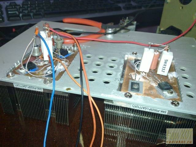

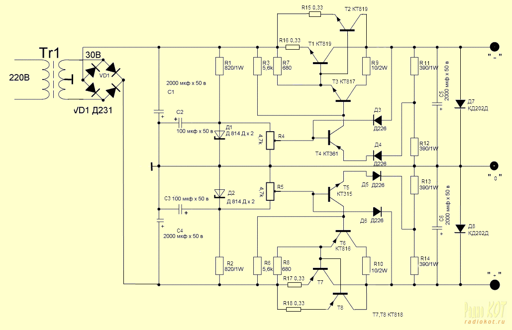

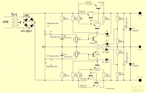

Всем привет!!!! Написать данную статейку меня вынудило то, что долгое время не мог найти адекватную схему блока питания. Все время попадалось, что то не то, то сложное либо что, то среднее и не рабочее. Так вот предлагаю Вашему вниманию такой вот блок питания. Схема не новая, но немного модифицирована, в будущем буду пробовать добавить ограничитель тока, да и защиту от КЗ. Как говорится простота – залог успеха!!!

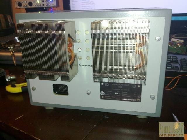

Описывать схема работы описывать не буду, разве что остановлюсь на некоторых деталях ))) Чтобы увеличить мощность и собственно ток достаточно поставить в параллель   еще один или несколько транзисторов, и соответственно токовыравнивающие сопротивление. Вот только один нюанс, транзисторы надо подбирать так чтобы у всех был одинаковый коэффициент передачи тока, то есть для всех 818 одно значение, для 819 другое, иначе нагрузка между транзисторами будет распределяться не равномерно и что то выйдет из строя. Диоды Д7,Д8 стоят для защиты от взрыва конденсаторов, в случае если клема минуса упадет на клему плюса. Трансформатор самодельный, бывший ТС-180, только перемотал вторичку, выдает 2х25. Радиаторы поставил медные, от сервера дабы алюминий справлялся плохо.

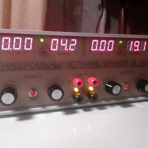

Вот несколько фоток:

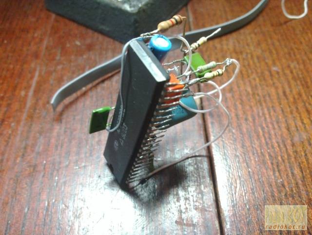

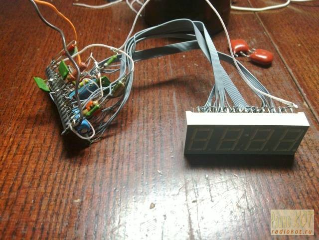

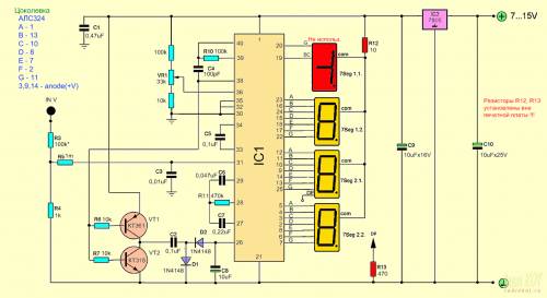

Индикацию сделал по классической схеме на КР572ПВ2А
Все сделал навесным монтажом дабы не хотелось плату рисовать

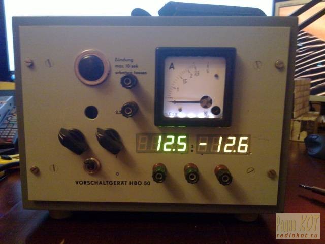

Нагрузку данный БП держит отлично, гонял автомобильную лампочку 12V/55W, ток потребления как раз почти 5А. При мощности трансформатора в 180W падение напряжения составило 1,5V
Позже решил добавить подсветку амперметра, валялась лента диодов просто так :)
