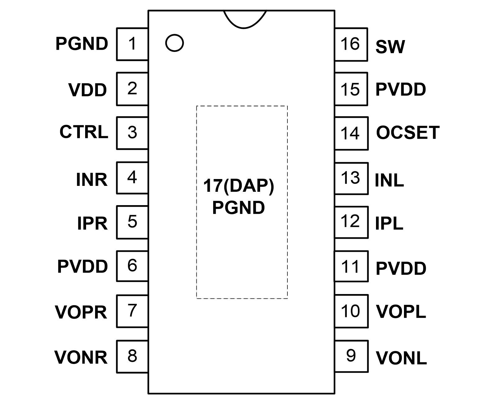

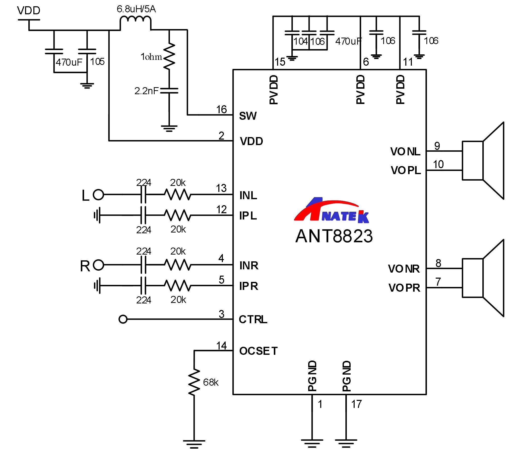

Re: Опознание SMD радиоэлементов
пообщался с нейросетью Qwen, получил информацию, что аналог чипа может называться ANT8823
в схемах не силён, подскажите совпадет ли распиновка по фотографиям выше?
на ANT8823 есть datasheet
уважаемый ДмитрийДмитрий М писал(а): Пн авг 03, 2026 08:07:19 По плате видно что мостовой стерео класс Д. Наверное из распиновки исходить... Гугл говорит что это может быть A2328
с паяльником дружу посредственно, чип припаял бы в сервисе, но и ваша подсказка A2328 - не могу найти такую деталь в сети для покупки
