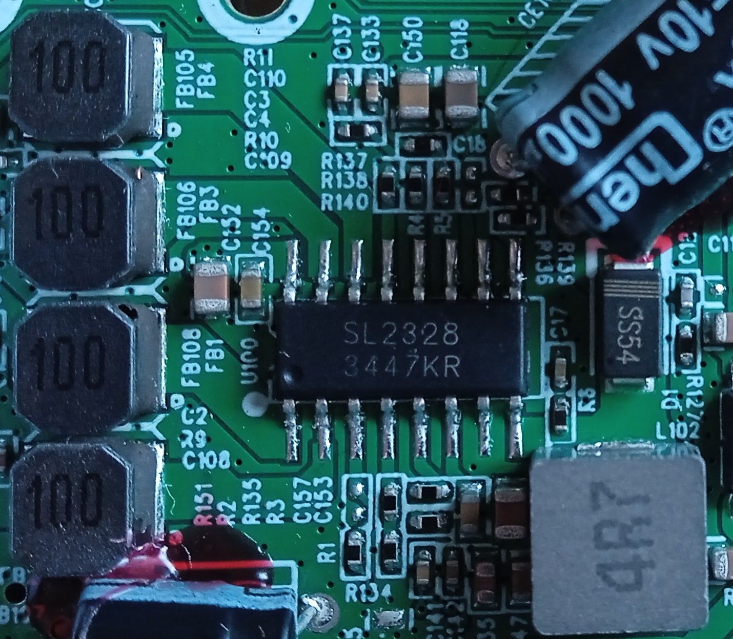

Сообщение bertozim »
bluetooth колонка Creative Muvo Play
предположительно сгорел усилитель, правый канал еле слышно, левый похрипывает, все остальные функции в норме
динамики 3w 4Ом (2шт)
на усилителе маркировка SL2328 3447KR - по которой поиск не помогает совсем
на плате такие буквы есть
BM2257A(SL2328)_MAIN_PCB DATA:20221117 Ver:4.0
94V-0 SX-D1 E360487 2432
прошу помощи, где можно найти эту микросхему или аналог, ну или полностью плату всю
полное фото в спойлере
Сообщения: 6669
Сообщение Дмитрий М »
По плате видно что мостовой стерео класс Д. Наверное из распиновки исходить... Гугл говорит что это может быть A2328
