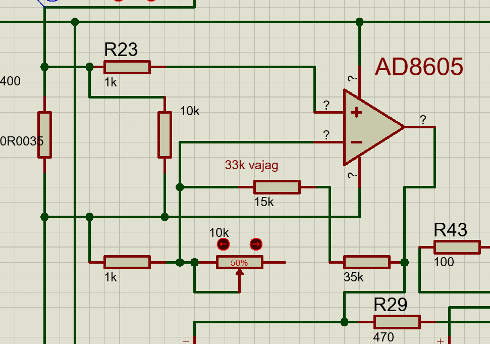

Подскажите по ОУ. Усиливает сигнал тока с Rш = 0,0035 Ом. Далее АЦП на Атмеге16. Схема с китайского Амперметра на AD8605. Усиление начинается только с Uш = 0,0017 В , ток 0,5 А. Нужно проверять ток с 0,1 А, а это Uш = 0,00035 В. У китайцев же меряет.сопротивление шунта,похоже, 0,005 Ом, что не на много больше. ОУ не соответствуют или другие есть нюансы?

Может сопротивление шунта увеличить,а в атмеге пересчитать коэффициент ?

lubitel5, ---Далее АЦП на Атмеге16. Схема с китайского---
У 3х разрядного китайца кратковременным замыканием площадок на печатке программно устанавливают 0 амперметра.
На вход ОУ подано небольшое положительное смещение для компенсации разброса смещения ОУ. :wink:
Можно, конечно, просто опять с китая ждать две- три недели(др. возможностей купить нет). Это все мой минимализм, ну чтоб поменьше грелось, хотя и 1,5 Вт тепла для шунта не много- или много?

Расписал подробно чтоб было понятно. А смесь такая потому что я плохо разбираюсь в схемотехнике вот и беру то тут, то там, что-то перепутаю(может ошибка с сопротивлением шунта) а потом и без помощи не обойтись.
Может я не правильно понял что имеете ввиду, но проблемы с нулем у меня, вроде нет. ОУ не усиливает сигнал с шунта менее 0,00175 В. Процессор " видит" напряжение начиная от 0,0020 В. Если я ни чего не напутал, то при 0,1 А с Ку=51 на выходе ОУ было-бы 0,0178 В( если бы он работал), чего вполне достаточно.
А может имеете ввиду что если подать небольшое смещение, ОУ начнет "работать" и уже должен усиливать столь малый сигнал, а "лишнее" напряжение , которое будет на выходе не учитывать- программно выставить ноль?

lubitel5, ---ОУ начнет "работать" и уже должен усиливать столь малый сигнал, а "лишнее" напряжение , которое будет на выходе не учитывать- программно выставить ноль?---
Да. При 0 на входе ОУ внешнее смещение гарантировано обеспечит небольшое положительное выходное напряжение.
Это исключит зону нечувствительности при любом (даже отрицательном) заводском разбросе Uсм ОУ.

Спасибо, Динозавр, помогло. Поставил с питания на + ОУ резистор 2М2 и все заработало и усиление стало линейным.
