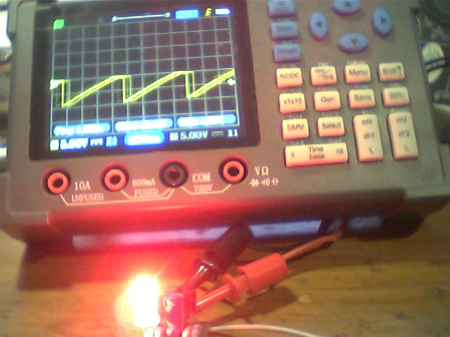

AlexS4 писал(а):
а транзисторы то какие?
Не знаю, какие у General_Blackbird-а стоят, у меня "первые попавшиеся" КТ502Е
:facepalm:
Мда.. Импульс на базе- до минус 9 вольт, при допустимом -5 вольт..
WIN_20260103_05_35_57_Pro.jpg [88.25 KiB]
Нужно с этим что-то делать.

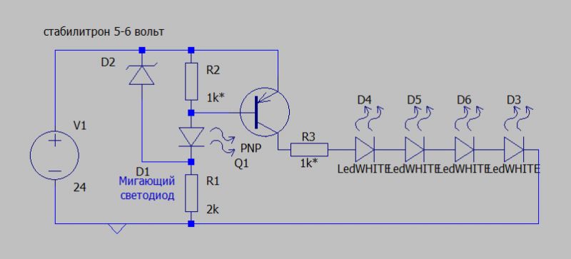

Krismi70 писал(а):
на 9 В пробойчик наступает, поэтому растёт только до 9
ну да, у мелких транзисторов пробой эмиттера (Vebr) обычно в диапазоне 6..10V
а конденсатор у такого мультивибратора заряжается до ~ полного Vcc
соответственно при 24 V энергия импульса (~(С(Vcc^2-Vebr^2)/2 ) делится между эмиттером закрытого транзистора и коллектором открытого в пропорции соответственно Vcc/Vebr -1
тут вроде только диоды аля Krismi70 , чтоб обойти пробой (их можно и в цепь эмиттера, в случае если не нужен макс размах напряжения на выходе) или резисторы (в любом месте контура) чтоб ограничить ток. или снижать Vcc ниже Vebr :dont_know:
итого 11 компанентов а не 9 :music: ;)
можно светодиоды использовать как ограничители напряжения (чтоб они светились при закрытом транзисторе)
тогда экономится 1 компанент защиты. или 1 общий токоограничивающий резистор в эмиттер не-выходного транзистора. тож дает 10компанентов минимум,

Я бы вот так попробовал
Можно и на NPN транзисторе, только полярность питания и диодов поменять на противоположную.

можно просто последовательно с мигающим (на 12V макс) включить цепочку например ~ 7..9 немигающих Vfw~2V(желтых,зеленых) или 4..6 c Vfw~3V белых или 8..12 1.5V красных и сми можете посчитать сколько надо синих 2.5V ;)
и еще резистор 100R навсяк чтоб помягче былО.

Попробовал устранить выброс отрицательного напряжения на базе, погасив его диодами:
Классический мультивибратор.PNG [36.18 KiB]
Получилось вот так:
(видео 4 сек. в архиве)
WIN_20260104_01_41_40_Pro.zip [264 KiB]
Правда, пришлось изменить номиналы резисторов и конденсаторов, чтобы сохранить частоту мигания- ~1 импульс в секунду.
Диоды- наверное, проще всего что-то типа 1N400* (от 4001 до 4007)
Конденсаторы- 100~220 мкФ, если нужно "ровно", то ёмкости одинаковые (по 150 мкФ), нужны разные длительности- ставите разные конденсаторы.
Резисторы, вместо 47 кОм поставил 150 кОм.
Получилось вот так:
а зачем шунтировать то :o
это ж только эмиттеры бережет, а в коллекторах остаются жесткие импульсы, даже более жесткие потому что уже все напряжение в коллектор. а с учетом увеличения емостей - так вообще сильно хуже...

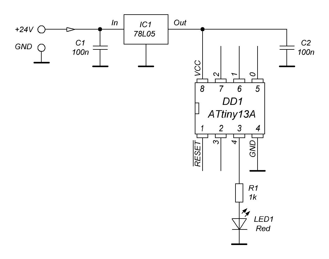

Принципы давно ясны. Проверенные схемы, с явными недостатками и преимуществами.
Мы просто генерируем идеи. ТС нужна схема, чтобы ее собрать и безусловно работать.
(Чтобы создать беспорядок) нужен микроконтроллер :)) .
Схема с 5 ел. компонента (без LED): 500 ms вкл / 500 ms выкл

в этой же схеме цепочку из нескольких последовательно включенных led можно вставить между +24V и С1 (вход 78L05) а R1 ~300R - просто повесить на Vcc или Gnd.
