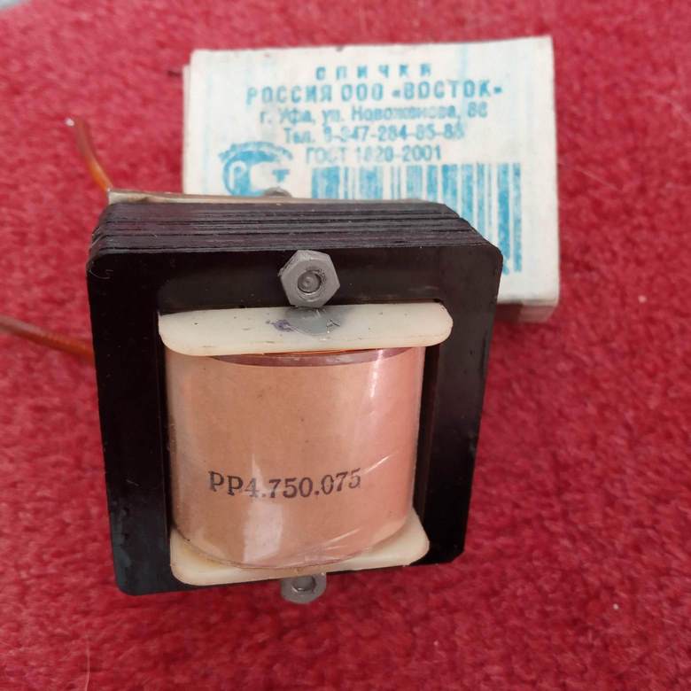

То есть последовательно лучше ставить резистор + дроссель? У меня вот такой есть. Китайский приборчик показывает 50 mH, это много наверно?

50 mH- очень мало.... нужно от 1Гн+ лучше найди на помойке ТВЗ от лампотелка(или ламповой радиолы) и его первичку ка дросель юзай...
хотя даже такая мелочь лучще чем ничего -но НЧ будет резат жеска

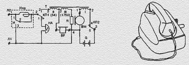

Не получилось подключить аппарат ат-218, он индукторный и с питанием от батареи. Может кто подскажет как отключить индуктор за ненадобностью и использовать его в данной схеме. Он работает нормально, но звонок конечно не звенит
Схема аппарата у вас неудачная-
Индуктор не надо отключать, без вращения ручки он и так закорочен контактами "И"
Вообще ДВА таких аппарата (называется "Аппарат системы МБ" (Местной Батареи)) просто соединяете друг с другом двухпроводной линией и радуетесь жизни.
Практически такую же схему имеет аппарат ТАИ-43
Есть у вас второй AT-218 или любой другой аппарат системы МБ?
Без батарейки микрофон работать не будет!
Вообще- самая простейшая (и при этом- РАБОЧАЯ) схема телефона это просто последовательно соединённые угольный микрофон и телефон сопротивлением 45~80 Ом..
Вобщем при 1,5 кОм напряжение между телефонами со снятыми трубками около 7в, при 1ком где-то 8-9в. ПЭВ резисторы греются тоже прилично. Если ложишь трубку одного из ТА напряжение возрастает до 20в, на втором если ложишь ничего не происходит. Не заметил разницы с дросселем ,подцеплен или нет,
У вас проблемы со вторым аппаратом, если, конечно, это не ваш АТ-218, у него при положенной трубке ток течёт через обмотку звонка.
Вообще в этом аппарате (АТ-218) желательно в один из проводов звонка добавить конденсатор 1 мкФ 250 вольт (ну, или "какой попадётся", от 0,47 до 2,2 мкФ не менее, чем на 160 вольт. )
