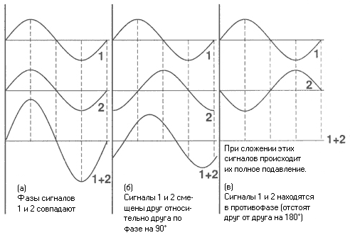

IND писал(а):
думаю про фазировку пар тоже не стоит забывать :)
Что есть фазировка ? :)
 Заголовок сообщения: Re: Конструируем ультразвуковой подавитель микрофонов
СообщениеДобавлено: Вт дек 06, 2016 17:38:41
Карма: 10
Рейтинг сообщений: 49
Зарегистрирован: Вт фев 12, 2013 08:34:35
Сообщений: 98
Рейтинг сообщения: 4
Фазировка :) по сути при параллельном подключении чтобы излучатели работали синхронно :) а в теории керамика имеет тоже + и - :) на осциллографе хорошо видно фазировку, при противофазном подключении излучатели приходится разносить друг от друга пока волна не сложится :)
Сегодня опять проводил с ними эксперименты :)
фазировать пару нужно иначе сигнал вычитается :) проверенно в фазе и противофазе, практически :)

Подобрать идеальные пары практически невозможно, но к этому надо стремиться.
Фазы в любом случае не будут совпадать на 100%.
Согласен с вами :) но при большом количестве излучателей, возможно подобрать хорошие пары :)
