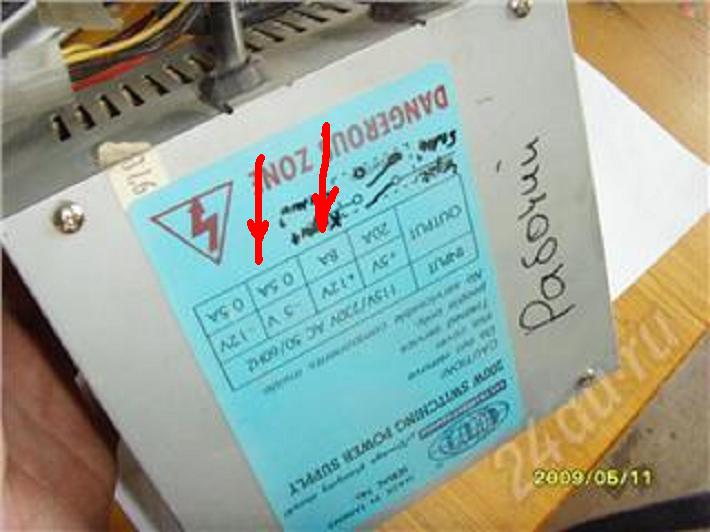

Имеется усилитель на тда1558кью и бп от компа, у бп много выходних точек +5вольт -5вольт также +12вольт и -12вольт ну и собственно ноль(черный провод).
Подключал на минус усилителя черный провод а на плюс +12вольт все работает отлично. А можно ли плюс усилителя на +12вольт а минус на -5вольт? Ничего не сгорит?
(по идее это даст 17 вольт а у микрухи 18 максимальное ограничение так что в самый раз должно быть)

А на БП написан максимальный ток который можно снять с вывода -5 вольт?

Нет. я его с пентиума 1 снял на нем вообще ниче не написано.

Вот смотри на картинке.
По +12 вольт БП держит ток 8 ампер, а по -5 вольт только 0,5 ампера.
Если напряжение брать между +12 и -5 вольт, то он выдержит только 0,5 ампера, что для усилителя слишком мало.

Спасибо за предельно понятный и точный ответ.
