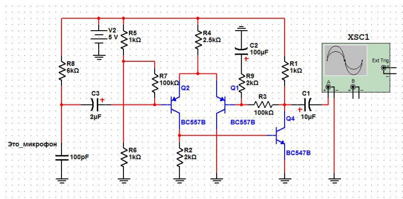

 Заголовок сообщения: Re: Микрофонный усилитель
СообщениеДобавлено: Ср сен 09, 2015 22:19:43
Рейтинг сообщений: 7
Зарегистрирован: Вс май 12, 2013 22:50:33
Сообщений: 44
Откуда: Беларусь. Орша
Попробуй классику. Напряжение на микрофоне установить резистором R8 2Вольта. Коэффициент усиления регулируется резистором R9 ООС. Чем он меньше , тем больше усиление. Желательно транзисторы Q1 и Q2 подобрать с одинаковым H21. транзисторы любые у которых минимальный H21 не менее 100. Коэффициент усиления без обратной связи примерно 1200, с ней не меняя резистор R9 не более 40. Динамический микрофон подключать без резистора R8. От микрофона и усилителя используй экранированный кабель.

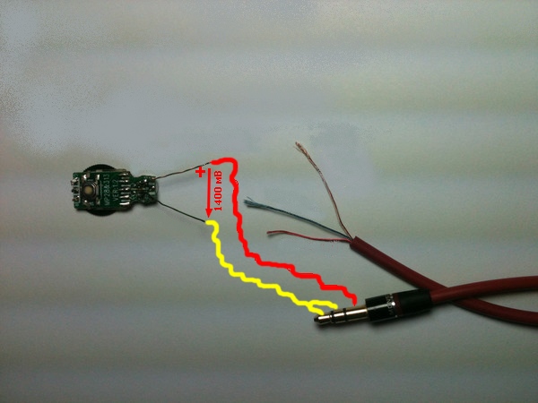

 Заголовок сообщения: Re: Усилитель для Электретного Микрофона
СообщениеДобавлено: Пн окт 12, 2015 21:05:14
Зарегистрирован: Вс янв 04, 2009 15:44:49
Сообщений: 497
Захотел присоединить микрофончик к компу. У микрофона всего два вывода и они никак по виду не отличаются. Так вот по назначению оказывается выводы отличаются!
Меряем на режиме измерения падения напруги на диодах.
микрофон.jpg [77.79 KiB]
