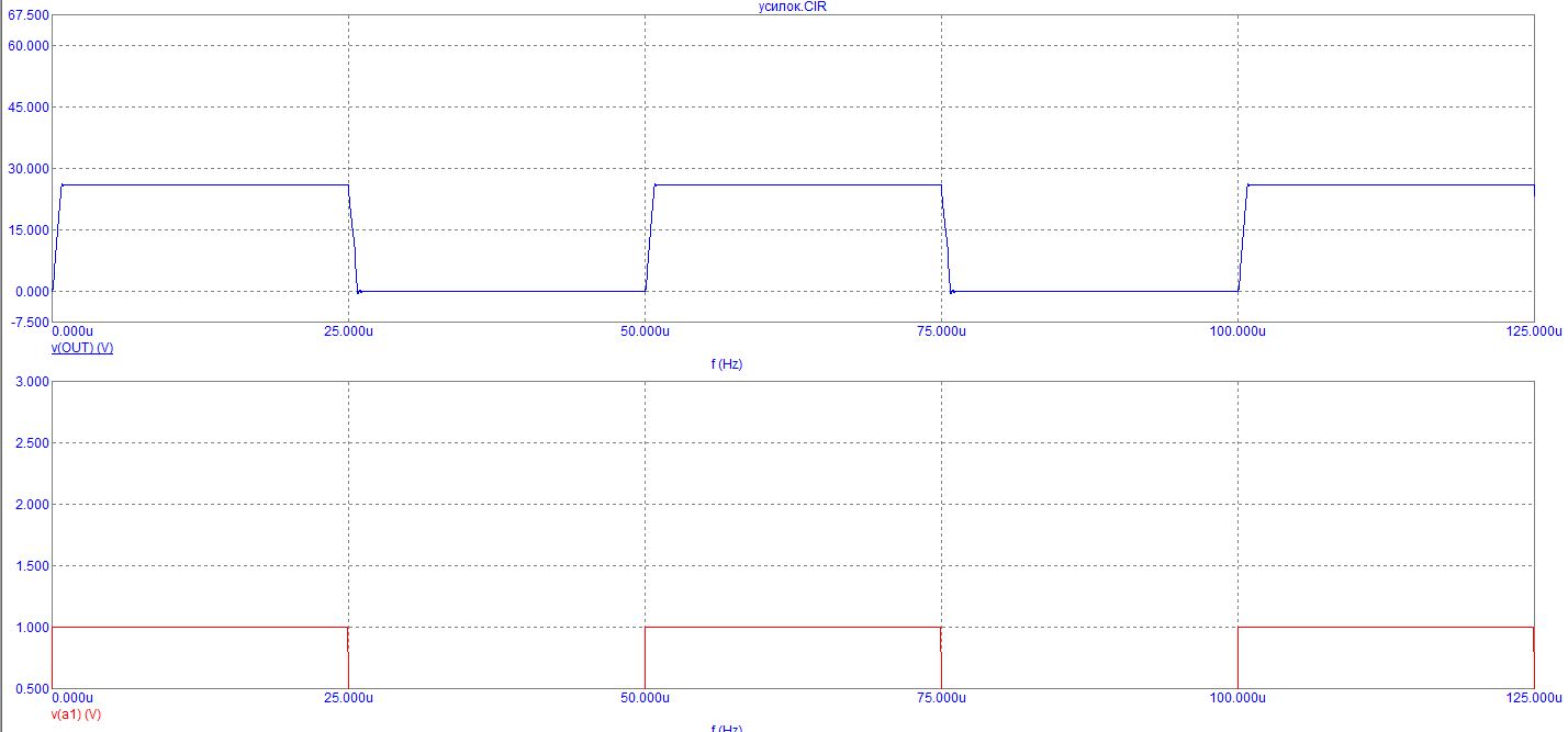

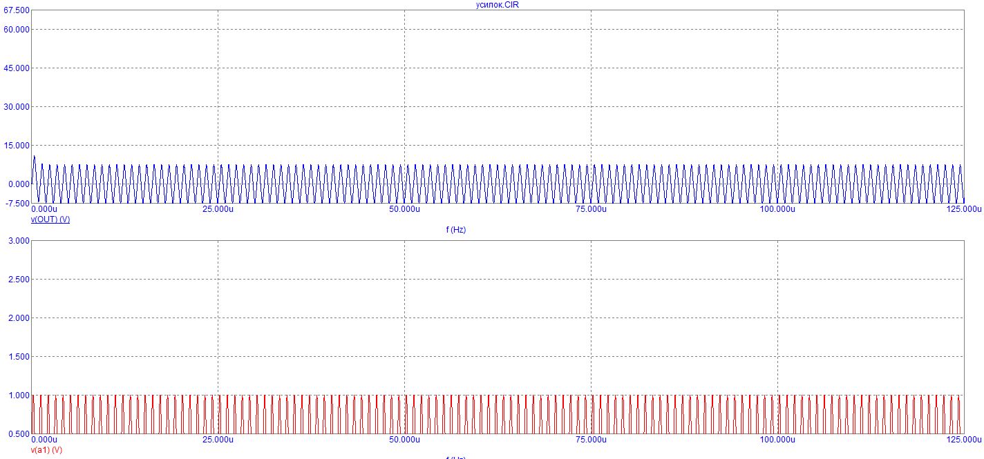

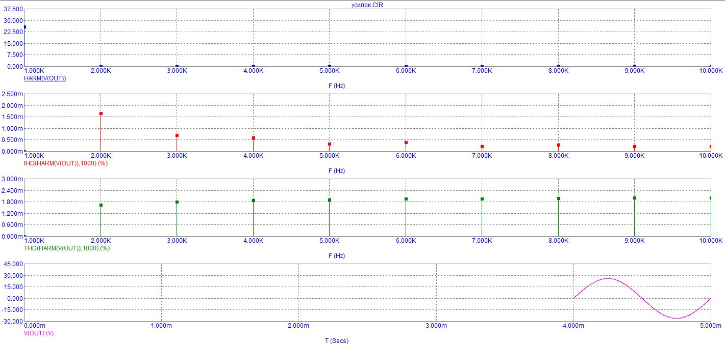

Подскажите по графикам усилитель нормально работает?

Горб на АЧХ с замкнутой ООС видите? Признак того, что надо коррекцию на опережение ввести. По переходной характеристеке по синусу .У вас частота генератора стоит высокая ,поставьте вместо 1МГЦ 10000или 20000герц и картинка нагляднее будет
