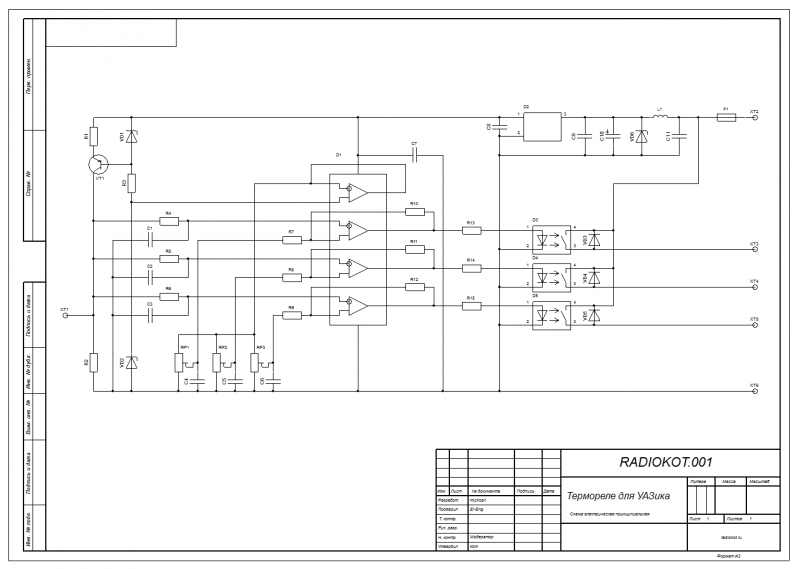

Добавлено after 1 hour 42 minutes 51 second:
El-Eng Проглядел Ваше сообщение((
Только сейчас изучил, если я правильно понял достоинство Вашей схемы перед схемой mickbell это настраиваемый гистерезис и повышенная точность срабатывания... если можно поясните для расширения кругозора, как именно работает зеркало тока...
Вариант тоже интересный, думаю стоит подождать пока mickbell нарисует трёх канальную схему и сравнить с Вашей... правда гистерезис в моём случае не требуется, но схема может пригодится для других устройств, должен же я освоить применение данной микросхемы...
Кстати, попутно вопрос, собираюсь завтра создать дополнительную тему с плавным запуском и стартом двигателей, быть может будет возможно применить данную микросхему для этого?
Как создам тему выложу сюда ссылку...

СообщениеДобавлено: Вс окт 16, 2016 23:52:17
Карма: 97
Рейтинг сообщений: 1588
Сообщений: 3741
Мявтор 3-й степени (1)
Varzinstas писал(а):
... достоинство Вашей схемы перед схемой mickbell это настраиваемый гистерезис и повышенная точность срабатывания...
С гистерезисом не совсем так. В схеме mickbell гистерезис тоже можно установить достаточно точно. Плюс моей схемы в том, что порог отпускания настраивается (устанавливается) независимо от порога срабатывания. Это существенно облегчает настройку.
Про точность. Это связано с применением источника тока. Напряжение на терморезисторе будет U=I*R (R-сопротивление терморезистора), оно просто пропорционально R. Если используется делитель, то напряжение будет U=Vcc*R/(R+r), где r - сопротивление второго резистора делителя. Зависимость непропорциональная, на нее влияет величина r.
Пожалуйста. Вот часть моей схемы.
Транзистор VT1, у которого коллектор замкнут с базой, работает как диод (хотя, на самом деле, это транзистор в активном режиме). Если пренебречь током базы VT2, то ток I1 текущий по цепочке R1-VT1-R2 будет определяться как I1=(Vсс-Vbe1)/(R1+R2), где Vcc - напряжение питания, Vbе1 - падение напряжения на "диоде" VT1. Напряжение на базе VT2 будет Vb2=Vcc-I1*R1-Vbe1. Вопрос: какой ток потечет через VT2? Очевидно, I2=(Vcc-Vb2-Vbe2)/R3. Подставляем Vb2: I2=(Vcc-Vcc+I1*R1+Vbe1-Vbe2)/R3=(I1*R1+Vbe1-Vbe2)/R3. Но мы знаем, что падение напряжения на эмиттерном переходе транзистора при протекании через него тока равно 0.7В, т.е. Vbe1=Vbe2 (строго говоря, это не совсем так, но, что более важно, оба напряжения имеют близкий температурный коэффициент, особенно, при близких по величине токах). Подставляем, получаем: I2=I1*R1/R3. Ток I2 связан с током I1 через коэффициент (R1/R3). Другими словами, ток I2 отражает (как зеркало) ток I1 с этим коэффициентом. В первом приближении (считая ток эмиттера равным току коллектора), это верно и для коллекторного тока. Заметьте, нигде в формулах не фигурирует величина сопротивления термистора R7. Это значит, что ток I2 не зависит от сопротивления нагрузки, т.е. мы имеем достаточно термостабильный источник тока, которым можно управлять задавая ток I1 (резистором R2) и выбирая коэффициент отражения R1/R3. Схема зеркала тока очень популярна в транзисторной электронике (особенно микроэлектронике) и имеет много разных вариантов.
Гистерезис тут есть, обеспечен резистором положительной обратной связи - и тут, и в прошлой схеме, только ширина его не настраивается. Если надо, можно сделать настраиваемый.
PS. Забыл убрать резистор с выхода компаратора на плюс питания, от той схемы остался.

mickbell
А можно нарисовать в 3-х канальном режиме...
Гистерезис, как таковой не требуется, т.к. обеспечивается инертностью самой системы охлаждения...
В данной системе имеет смысл предусмотреть отключение системы управления в случае её избыточности, но для этого нужно усложнять внедряя ещё один датчик перед радиатором, или использовать штатный датчик находящийся практически перед радиатором... но при использовании штатного датчика к которому подключен показометр мы вероятно исказим показания...
Добавлено after 14 minutes 5 seconds:
Т.е. касательно температурной составляющей без нюансов управления получается следуещее...
ОЖ проходя через двигатель нагревается, но степень нагрева зависит от режима работы двигателя, на выходе из двигателя равно, как и на входе радиатора (опуская малый круг) мы имеем 90гр...
Далее проходя через радиатор ОЖ охлаждается, а степенью её охлаждения мы управляем в доступных нам пределах, т.е. в 3 ступени увеличивая эффективность, и снижая температуру например на 5,10 и 20гр... теоретически можно представить такую ситуацию, в которой, например на холостых оборотах, двигатель не нагреет ОЖ до положенных 90гр. и температура датчика на входе радиатора также упадёт, например до 80 и тогда необходимость в увеличении эффективности отпадёт... но на практике думаю этим можно пренебречь, именно из-за инертности всей системы, т.к. температура ОЖ изменяется достаточно медленно...
Добавлено after 11 minutes 38 seconds:
К тому же работа схемы будет настраиваться именно на холостом режиме двигателя, соответственно значение увеличения температуры от прохождения через двигатель будет минимальным, и во время полноценной эксплуатации будет увеличиваться, для компенсации этого увеличения и предусматривается 3-х ступенчатая система увеличения эффективности, есть мысль о внедрении дополнительного датчика вносящего корректировку в настройки всех 3-х ступеней в зависимости от температуры окружающей среды, но вероятно и это будет излишним, т.к. изменения окружающей
температуры с +20гр. до -20гр. окажет влияние лишь на пассивный режим охлаждения радиатора, которым можно пренебречь ввиду значительного увеличения эффективности при использовании активного режима...
Добавлено after 9 minutes 18 seconds:
Из всего выше описанного можно предположить, что регулировка гистерезиса не требуется, в крайнем случае, можно будет доработать схему после...
По моим предположениям жалюзи будут закрыты всё время прогрева двигателя, после начала движения и увеличения нагрузки на двигатель жалюзи открываются и возможно включение первого режима охлаждения при недостаточном обдуве от набегающего потока воздуха, а возможно и не включение, например зимой... второй режим будет включаться лишь в условиях тяжёлой эксплуатации на бездорожье, и то вероятно лишь летом...
Требуется, требуется. :)
Небольшой гистерезис обязателен: процесс нагрева-охлаждения медленный, и на пороге срабатывания компаратора без гистерезиса будет дребезг на его выходе из-за шума.

El-Eng
Ну хорошо, небольшой требуется ))
Почитал про применение схем с зеркалом тока... изящное решение... обеспечивающее высокую точность срабатывания...
В связи с этим вопрос, а в 3-х канальном режиме потребуется 3 зеркала и 3 микросхемы? или как-то по другому...
И ещё не будет ли такая точность излишней, ведь датчик не очень точный?
И ещё есть схема плавного запуска мотора вентилятора как раз на такой микросхеме
Возможно ли доработать эту схему под мои задачи, и правильно ли обсуждать это здесь или лучше создать отдельную тему...
... а в 3-х канальном режиме потребуется 3 зеркала и 3 микросхемы? или как-то по другому...
Если датчиков 3, то каждый должен питаться от своего транзистора (один вывод датчика на земле), цепочка R1-VT1-R2 может быть общей. Если датчик один, а просто несколько компараторов на разные уровни (как предлагает уважаемый mickbell), то и зеркало нужно одно. Пока вам не требуется точный порог отпускания, схема mickbell на три канала (а точнее уровня) с одним датчиком предпочтительнее моей т.к. она проще.
Если за копейки удается заметно улучшить характеристики, то так и надо делать. Схема с источником тока более линейна, часто это важно. В вашей задаче линейность менее важна, поэтому можно обойтись делителем. Оба решения, в целом, будут работать, разница будет в нюансах. Здесь дело, скорее, во вкусе разработчика.
mickbell
Завтра на работе нарисую. Не горит ведь? Хочу её ещё немного доработать. И заодно надо бы прорисовать цепи защиты внутренностей от бортсети - там бывают импульсы в сотни вольт, так что защита нужна в любом электронном варианте - и в моём, и в варианте уважаемого El-Eng, и в любом другом. Если интересуют подробности, рекомендую ознакомиться с ГОСТом 28751 - последний, кажется, от 90-го года.

Немного поработал со схемкой с целью улучшить точность и довести её до ума. Что поменялось.
1. Счетверённый компаратор заменён на счетверённый операционный усилитель. Как бы одна малина, но из-за изменения напряжения в бортсети в той схеме плавал бы порог срабатывания (поскольку выходное напряжение компаратора зависит от напряжения бортсети, а оно подаётся на вход через резистор ПОС для гистерезиса), а тут выход стабильный. Опер, конечно, не абы какой, а R2R по входу и выходу.
2. Вместо транзисторов на выходе оптореле. Они ничем не сложнее, но удобнее в применении.
3. Датчик температуры запитан через стабилизатор тока. Можно сделать токовое зеркало, как предлагает El-Eng - тут по вкусу, зеркало лучше, но немного сложнее. В принципе, это делать не обязательно, можно оставить как было - запитать через резистор.
4. Добавлена защита устройства от бортсети и бортсети от устройства.
5. Введён резистор параллельно датчику - для линеаризации. Особо не нужен, можно убрать.
Теперь вопрос. Вы какими технологиями сборки устройств располагаете: изготовление печатной платы, монтаж SMD-компонентов? Это нужно знать для подбора комплектухи.
PS. Благодарю El-Eng за указание на допущенную очепятку в схеме, поправлено.
