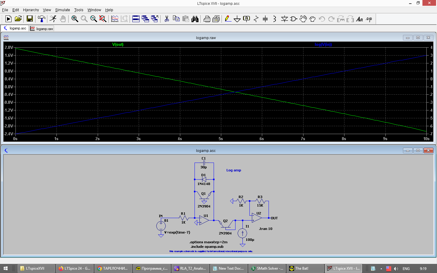

решил пока заюзать ltspice
кажется в быдловузе мы в нем какие-то графики делали и народ пишет, что они тут лучше и проще
я нашел в примерах логарифмический усилитель и просимулировал его
только я нихера не понял в графиках :)))
почему зеленый график это выход и он сверху вниз и он линейный?
почему синий это какой-то странный график и зачем-то там стоит log()?
что-то я вообще нихера не понял с этими графиками
почему на входе напряжение возрастает по экспоненте? почему не по синусоиде?
логарифмический усилитель это типа противоположность экспоненте? и тогда они типа друг друга компенсируют и поэтому график линейный что ли? :roll: :dont_know:
зачем там второй транзистор на выходе оу? и микроамперметр зачем?

Источник тока вероятно, а не микроамперметр.
:) Потому что логарифмический усилитель - это усилитель который работает с мгновенными значениями сигнала на входе. Причем тут синусоида? Если на вход такого усилителя подать линейно изменяющееся напряжение, то на выходе мы получим логарифмическую функцию во времени. Это позволяет увидеть проходную характеристику такого усилителя. Для твоего случая на вход нужно подавать ПРОДЕТЕКТИРОВАННЫЙ звуковой сигнал, то есть его амплитуду или средневыпрямленное значение. Подавать на вход синусоиду нельзя. Получишь черт знает что.
В представленном проекте сначала имеется каскад логарифмирующего усилителя, а в след за ним каскад потенцирующего на транзисторе и источнике тока. В результате двух взаимно обратных операций из линейного напряжения получаем тоже линейное, но инвертированное.

таки да, источник тока
а нахера он там нужен?
 Заголовок сообщения: Re: я клепаю свой vu meter челлендж
СообщениеДобавлено: Чт июн 20, 2024 13:42:50
Карма: 139
Рейтинг сообщений: 2918
Сообщений: 23934
Для питания транзистора к которому он подключен.
Кстати, я наврал нащщет потенцирования. Это просто оффсет и термокомпенсация.
Можно поиграть величиной тока и понять как это работает.
Сдвигает вход второго ОУ. Транзистор для той самой температурной компенсации о которой я писал выше, без него будет температуру на Марсе показывать.

Сообщений: 13796
а разве комнатная температура как-то влияет на все это? и для индикатора разве нужна такая точность?
и почему тогда компенсации нет в схемах на диодах в обратной связи?

Это упрощенная схема.
