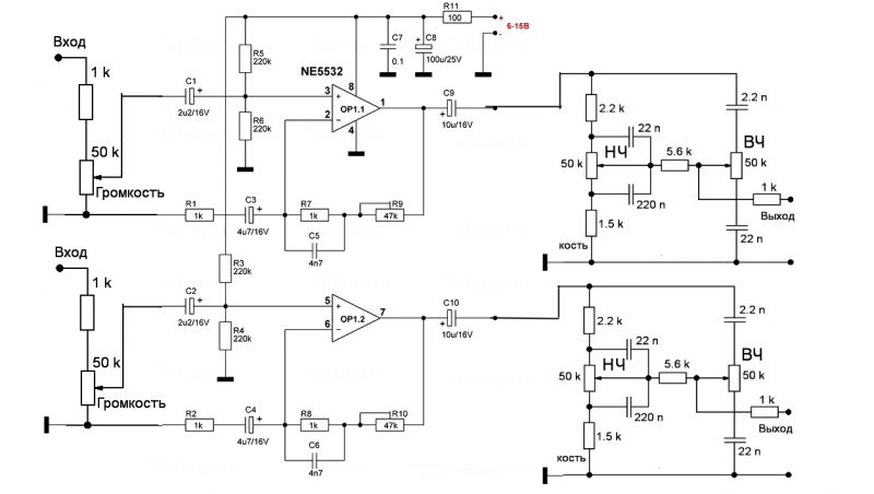

На предусилителе сделана искусственная земля для организации двуполярного питания, а сам УНЧ питается от однополярного . поэтому землю предусилителя и УНЧ можно подключить только через конденсатор или я ошибаюсь.

Звалялся такой усмлитель может его приспособить, но смущает питание, что мне кажется там не так,
R7, R9 перепутаны местами. R8, R7 должны быть одинаковыми.
С7, С8 лучше не ставить. Вернее нижние выводы на синий провод подцепить лучше.

Начертил из разных схем такого франкинштейна подскажите всё ли правильно?

Александр 62 писал(а):
всё ли правильно?
с т.з. схемы - правильно....с других т.з. - есть минусы (и 6 В не упоминать)....лучше бы потратили время на перерисовку схемы 140УД1 под однополярное питание и ваши регуляторы
всё ли правильно?
Скажите пожалуйста какие минусы. 140уд1 у меня нет

Александр 62, Для фильтрации помех по питанию резисторы R5, R3 запитать через дополнительный RC фильтр. :wink:

Вполне достаточно С8 увеличить до 220 мкф

Александр 62, Зачем вам франкинштейн, возьмите готовую схему активного регулятора тембра, вот напрмер http://rcl-radio.ru/?p=54034
Питание можно на однополярное переделать.
140уд1 у меня нет
какая разница...5532 есть же, два входа и выход...
Я боюсь, что активный фильтр будет вносить искажения, да и пассивный уже распаян на плате.
