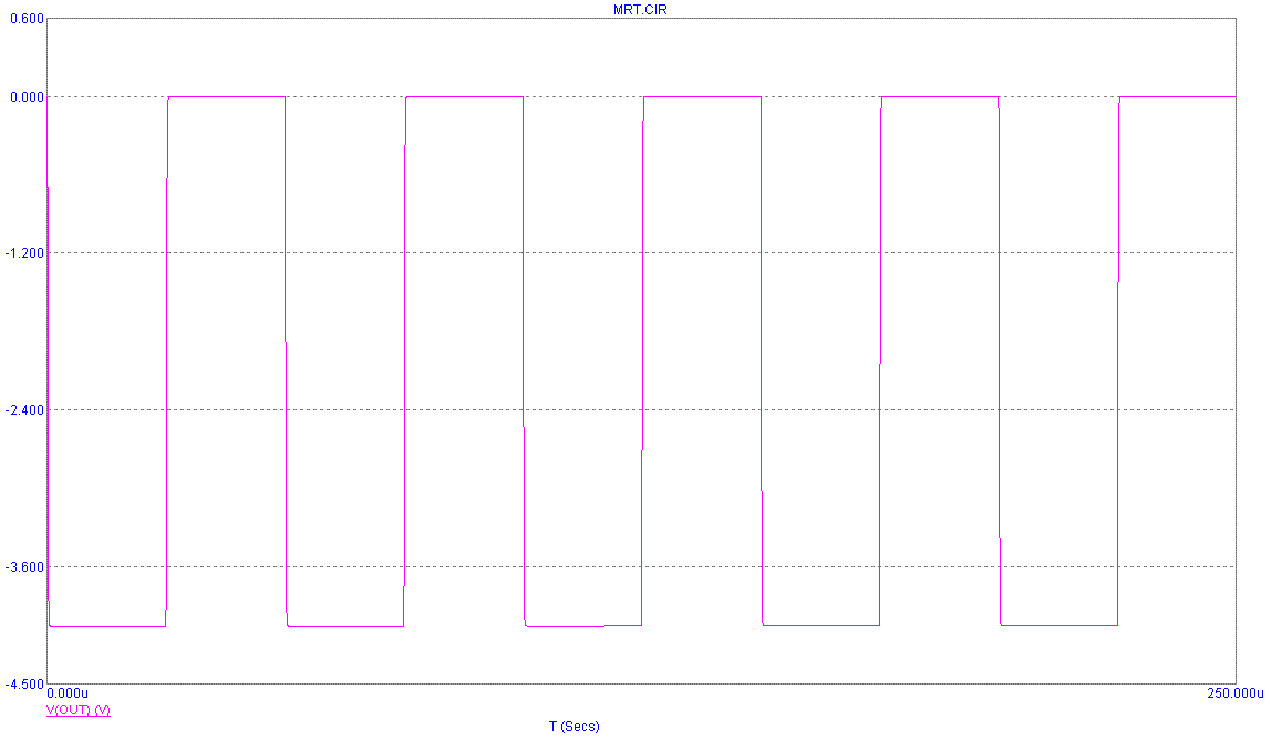

Для начала покажу графики переходных и меандра . Потом искажения на 20кгц и 800гц при выходном напряжении 2вольта.Схему меньших размеров заменю. Частотка с вариацией должна идти ..Чет действительно не могу вариацию переменников для АЧХ делать . Гдето ошибку делаю. Ну бог с ним ,хоть такую .

MRT искажения20кгц.GIF [12.65 KiB]
MRT искажения800гц.GIF [13.22 KiB]
MRTимпульсы20кгц.GIF [12.17 KiB]
MRTпереходные.GIF [10.18 KiB]

Не стал второй канал МРТ весь вводить в кап, чтобы побыстрее работал,а то тормозит. А так все одинаково в обоих. А что с частоткой неясного?.

Пправил файлик в архиве,одну неточность. Обратите внимание на резисторы с выхода ОУ на минус питания.Офф .Чет нереальные искажения получились, даже на нагрузке 1,5ком.Есть одно но,фазу крутит капитально
