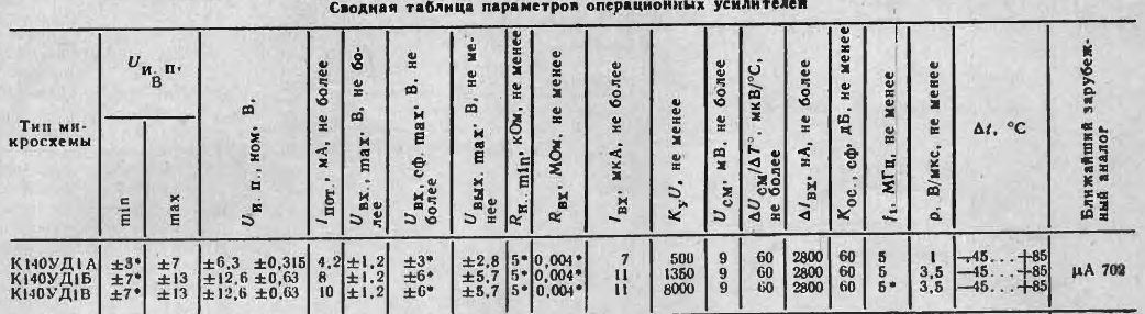

Если не пытаться достичь чегото особливого из УТешеи, а особенно из букАвкой А (питание +\- 6,3 В ) то можно сделать зуделку для эл. гитары. или если МС из букАвай Б и т,д-(питание +\- 12,6 В) то унч для компа с вых до 8-10 Вт. УТешки склонны к возбуду на ВЧ. Устраняется подбором деталей ук на схеме красным. Побродить по ж.РадиВО ! за 70-е годы. можно много всякого насобирать...... Да и промышленность там чето выпускала на них...
Добавлено after 5 minutes 51 second:
Кое что из паспорта на УТшки...
..однозначно на драгмет... :)
