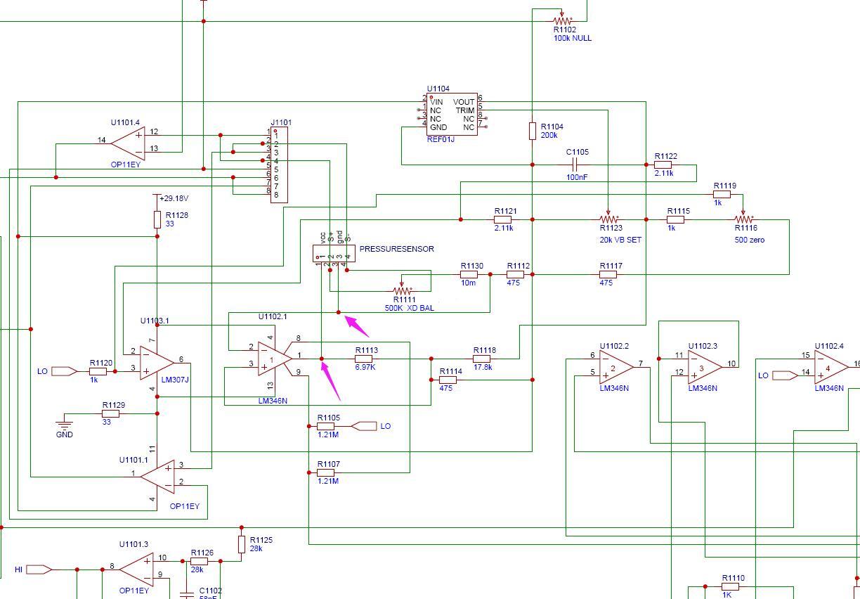

Похоже наши древние технологии таки луше и надежнее (хоть и дольше)...

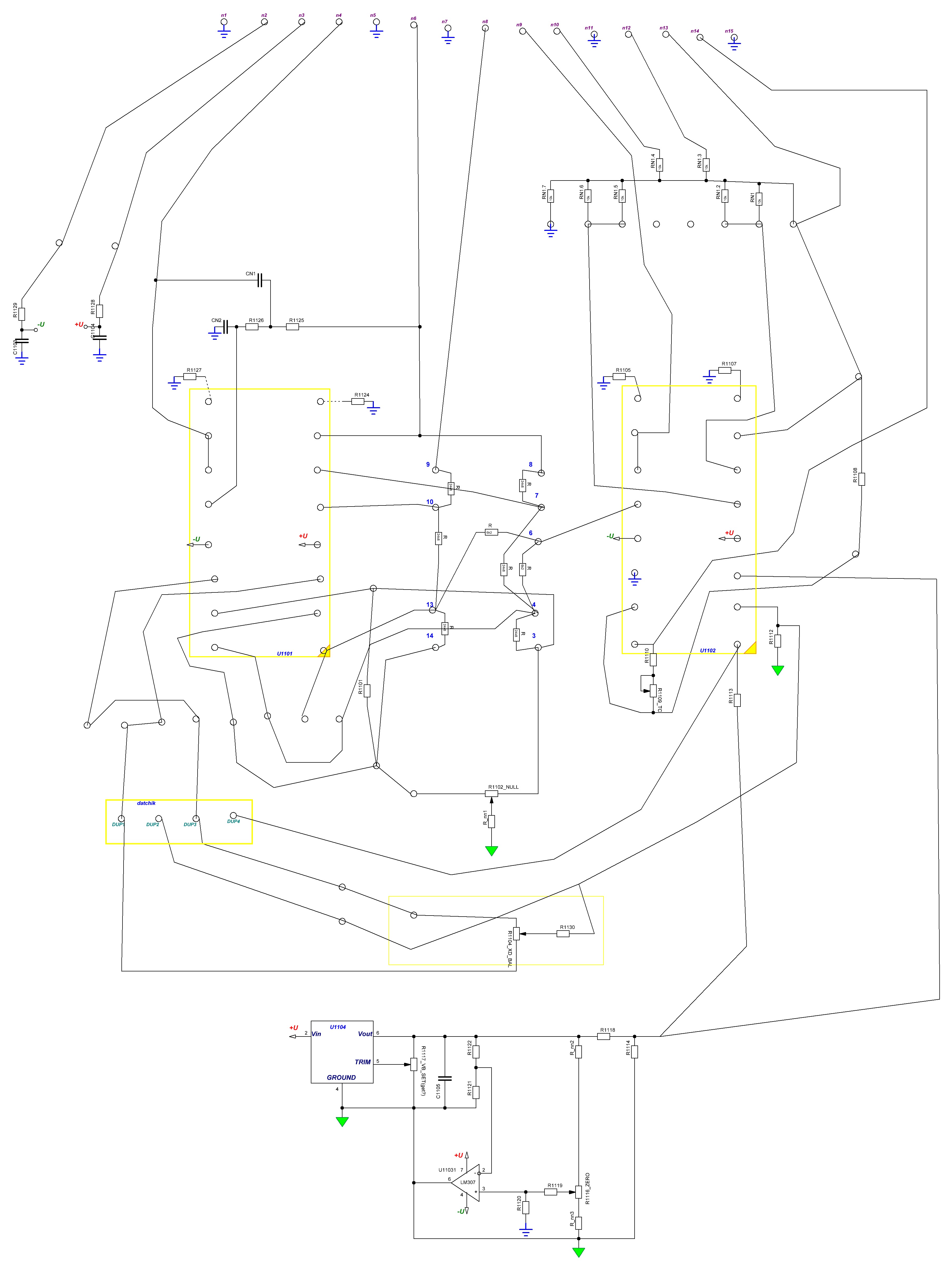

малость покопался по своему- вот такое получилось (прецизионный регулируемый источник тока внизу рисунка похоже в основе по классике из даташита на REF01J):
https://img.radiokot.ru/files/20529/3kpa7xmkje.JPG
(скачиваем файлик и смотрим в любом графическом редакторе или жмем на "+" при открытом рисунке).
может позже покопаюсь с LM346 да OP11 (ежли настроение будет :tea: ) резисторов там многовато - гибрид скорее из целей сопряжения управления аналогом от цифры....
:sleep:

[uquote="BOB51",url="/forum/viewtopic.php?p=4718657#p4718657"]Похоже наши древние технологии таки луше и надежнее (хоть и дольше)...
(Оба соединения трубки DP открыты для атмосферы)
Вы имеете в виду измерение (S+, S-), регулировку R1111 (XD BAL) до тех пор, пока дисплей не вернется к нулю, затем измерение LM307 (P2, P3), регулировку R1116 (ZERO) до тех пор, пока дисплей не станет нулевым?
Кроме того, я вижу из принципиальной схемы, что если R1111 (XD BAL) отрегулирован, он, по-видимому, связан с LM346 (P2, P1), то есть VCC и GND датчика давления (здесь я обозначил его как VCC и GND, но на самом деле это V+ и V-), другими словами, это значения, установленные R1123 (VB SET)
Регулировка R1116 (ZERO) также имеет похожие эффекты корреляции.
В конце концов я не решился настраивать их по своему усмотрению, вы уверены, что вам нужно их настраивать [R1111](XD BAL и R1116(ZERO))?

Приведена всего лишь часть нормальной расшифровки схемы (как пример читаемости - сравните с Вашим вариантом ту часть, что прошла обработку).
О назначении элементов схемы можно судить только после завершения обработки всех участков платы.
А это еще достаточно далеко.
В то же время я надеюсь приведённый пример будет понятен.
8)
Продукт немного подусталого анализа - уже лень дальше заниматься:
https://img.radiokot.ru/files/20529/3kpmj2uypk.JPG
может где и ошибся - глазки подустали да и с вдохновением жопс...
кому охота потренироваться/ довести до лучшего вида тут затравки splan:

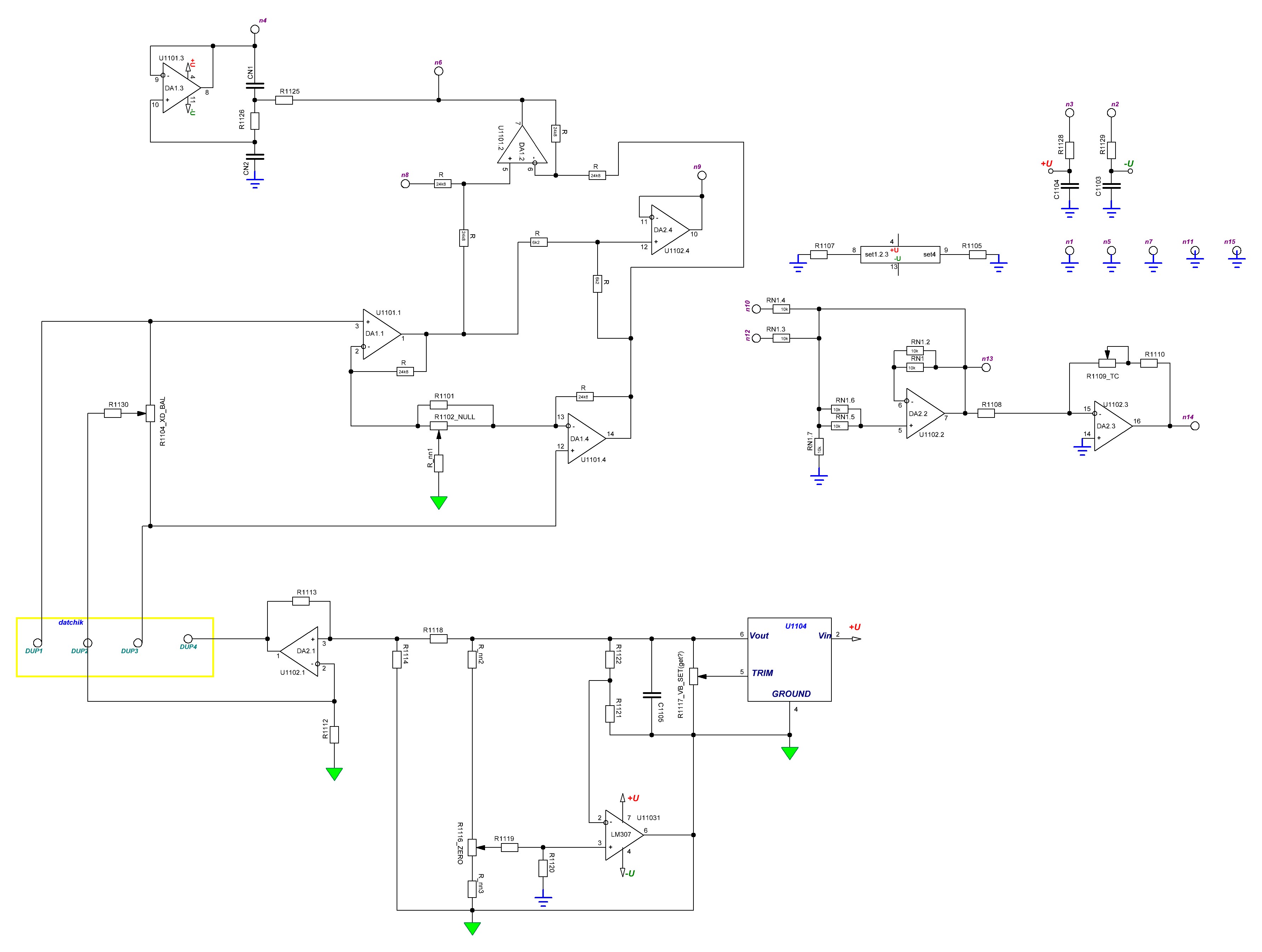

Дошкрябал я схемку той платки (типа "когда КОТУ делать .... он....." :tea: )
Ну да вот собственно результат (без самого датчика - вместо него только условно обозначенные контакты).
https://img.radiokot.ru/files/20529/3kkdh6kfj5.JPG
он же в splan
alles caput.zip [12.82 KiB]
и в пдэфке
allesCaput.pdf [117.92 KiB]
можеть я где обшибся...
:dont_know:
Теперича пущай анализируеть.
:wink:

Расписан как R без номеров с номиналами сопротивления внутри.
А Rnn - это элементы матрицы(беленький) - предполагается, что это несколько резисторов с общим выводом -стандартная матрица.
8)
Дальше (перепроверки и анализ) можете действовать самостоятельно - схема вроде обsleep для тензомоста...
:sleep:

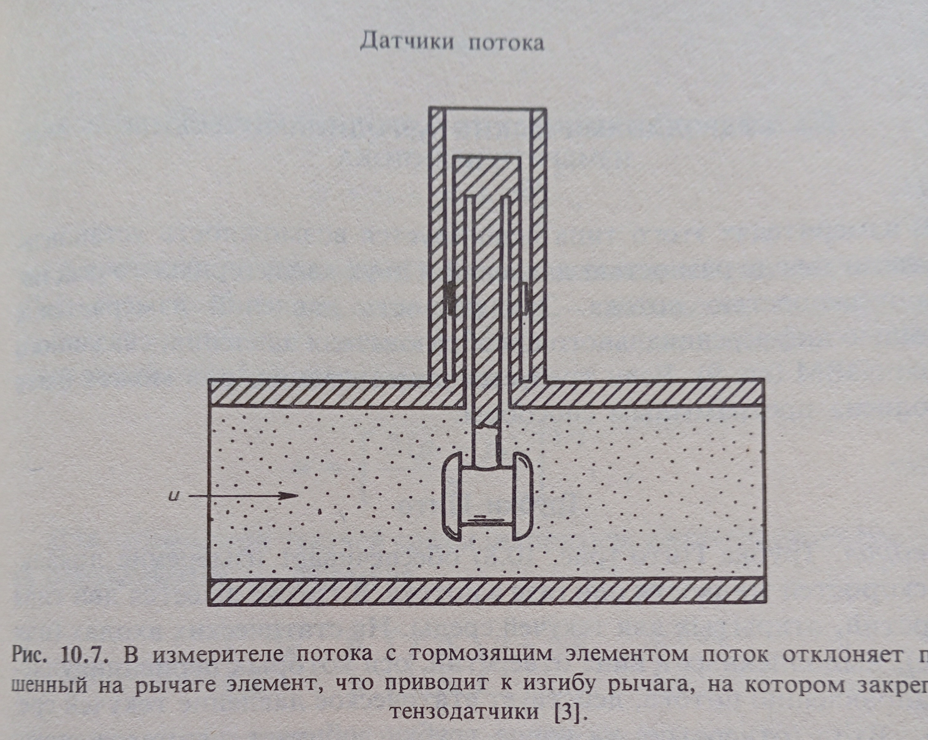

Вот к примеру несколько картинок оттуда по разделу тензодатчиков:
https://img.radiokot.ru/files/20529/3kra1bkgx9.jpg
https://img.radiokot.ru/files/20529/3kra1aedd3.jpg
https://img.radiokot.ru/files/20529/3kra1940gh.jpg
https://img.radiokot.ru/files/20529/3kra17i6vl.jpg
и то...уже тогда спецмикросхемы старались использовать.
В принципе Ваша платка всего лишь начинка подобная внутреннему устройству HX711 микросхемы

R1117_VB_SET используется для регулировки выходного напряжения контакта 6 U1104.
R1116_ZERO, по-видимому, также используется для регулирования напряжения, и их функции, по-видимому, пересекаются.
R1104_XD_BAL и R1102_NULL, похоже, оба корректируют U1101.1 и U1101.4. В чем разница между ними?
Регулировка R1109_TC изменяет напряжение, выдаваемое выводом 16 U1102.3, но в конечном итоге оно достигает n14. Что происходит потом?

Контактные точки n1- n14 условно маркированные точки разъема вверху платы - смотрим рисунок "шаг9"
там и распаковка микросхемы с резисторами (исходные данные взяты их Вашей схемы).
Все же "по шагам" разложено - смотрите и самостоятельно необходимое выбирайте.
8)
"Куда дальше" сигнал идет - это уже надо альбом схем всего аппарата смотреть.
Я этого не ведаю.
Просто был "спортивный интерес" вспомнить древние технологии дешифровки схем по печатной плате.
И не более того.

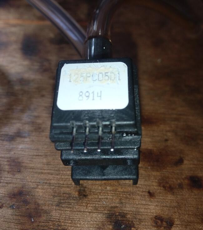

Я пробовал настраивать R1109 (TC), R1102 (NULL), R1111 (XD BAL), R1116 (ZERO), R1123 (VB SET),Но выход HI/LO все еще не соответствует требованиям.Неисправность может быть вызвана старением датчика давления.
Поэтому я попытался заменить датчик давления.
Но чувствительность нового датчика давления не такая же, как чувствительность оригинального датчика давления.
Как мне настроить эту схему?

В этом куске схемы нет подстроечных элементов для регулировки чувствительности датчика. Только балансировка.
Хотя на фото наличиствуют 5 подстроечников, а на этой схеме присутствуют лишь три.
R1109 может отвечать за наклон передаточной характеристики.

Я не могу найти ту же модель датчика давления, как мне выбрать?
Добавлено after 2 hours 3 minutes 59 seconds:
Re: Помогите, для чего используется синий регулируемый резистор?
У меня для вас хорошие новости. Я стер наклейку и увидел на ней номер модели "125PC05D1".

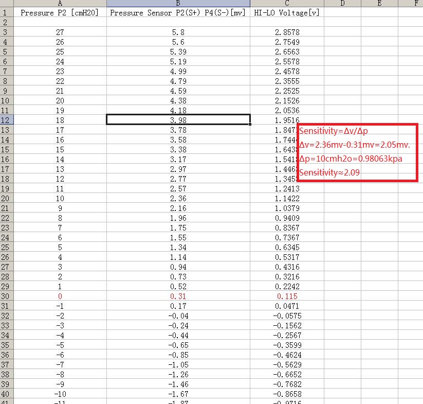

усиление определяет, как уже сказали, R1101, а он не подстроечный. Или где-то за пределами рисунка есть ещё регулятор, или он программный, после АЦП. Но должен быть: у датчиков есть разброс.

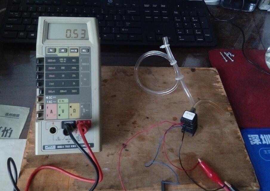

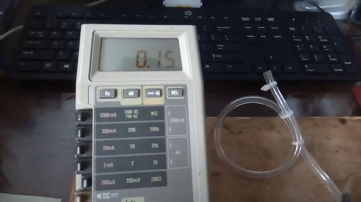

icespirit писал(а):
Старому датчику давления требуется 20 минут для стабилизации дрейфа нуля после включения,
Может быть, не датчику, а схеме? Тогда замена датчика не поможет
Посмотрите видео, где я тестирую датчик давления в одиночку.
https://www.douyin.com/video/7511655211115515151
Напряжение S+/S- увеличилось с 0,15 мВ до 0,53 мВ через 10 минут.
Этот датчик давления исправен или он неисправен?

В схеме есть управляемый источник питания измерительного моста - его и надо в самом начале проверять на работоспособность и стабильность.
