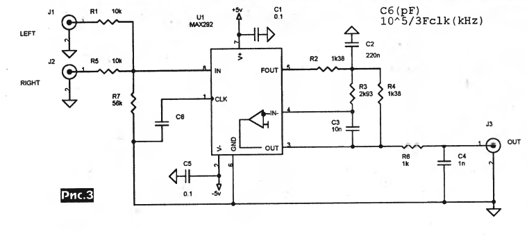

Хочу собрать фильтр на специализированной микрухе МАХ292 (стоит 54 грн 200 руб)http://www.mitracon.ru/pdf/MAX/MAX291_M.pdf
Эта микруха представляет собой фильтр бесселя 8 порядка на переключаемых конденсаторах. Частота среза Fc=Fclk/50
