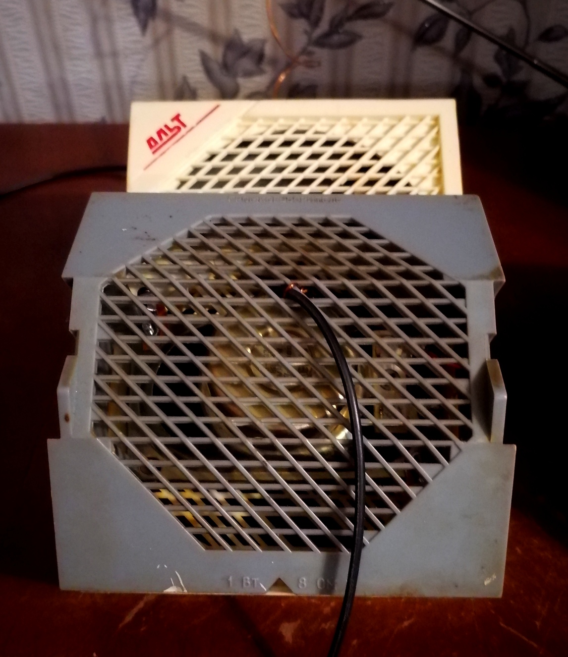

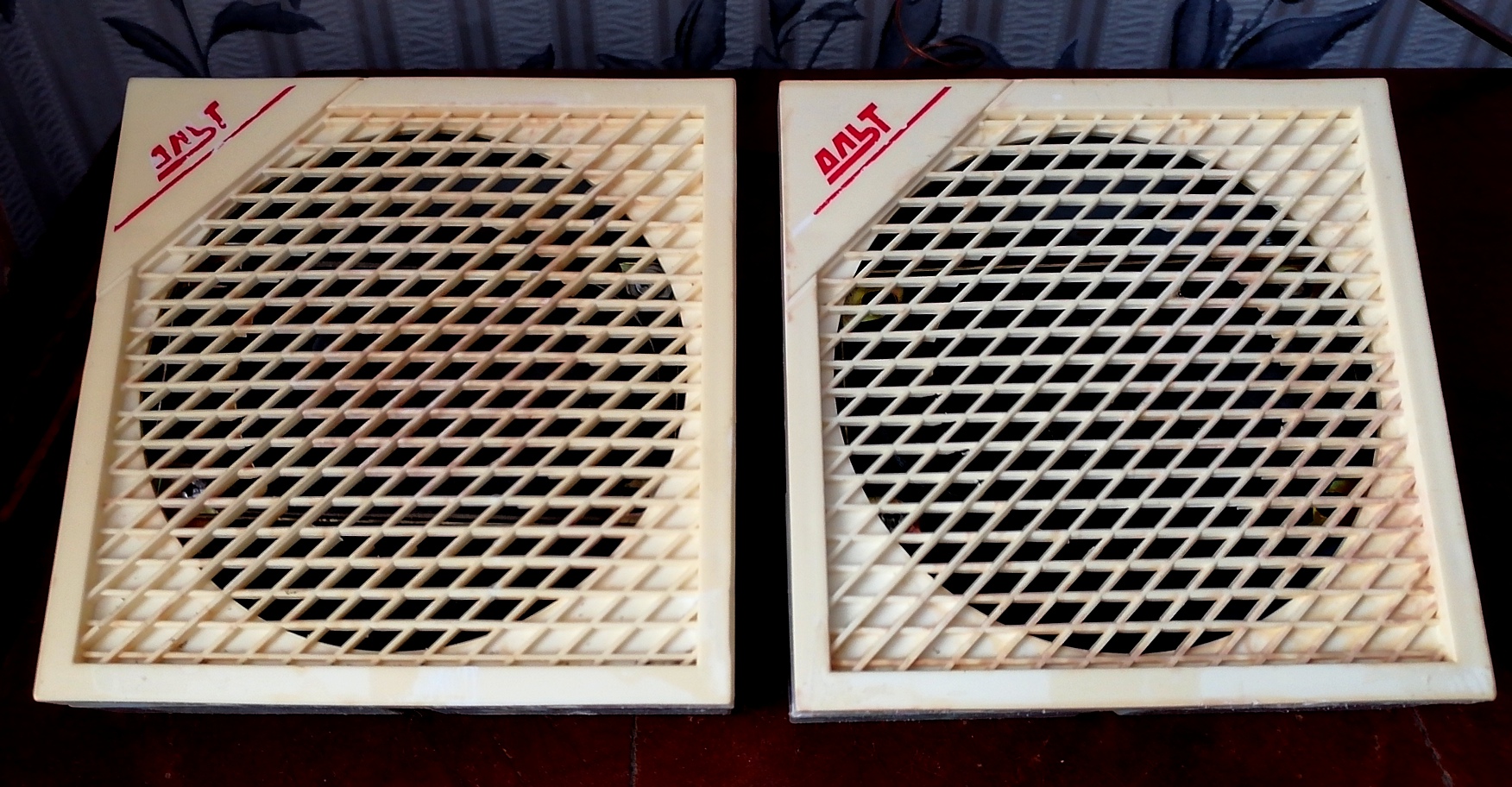

Вот такие скромные колоночки на динамиках 8 Ом 5 Вт от старого телевизора получились. О супер звучании речи нет, сделал для интернет радио болталки. Что бы не скучно! :music:
https://img.radiokot.ru/files/122121/2pov5p71p0.jpg
З.Ы. Фото таких динамиков есть выше в посте автора gsmart :beer:
З.Ы.1 И с Новым Годом всех! :beer: :beer: :beer:

...Стандартное замечание: эти динамики будут звучать лучше, если их поместить на "отражательную доску" - попросту, сделать подкладку из фанеры, внешний контур по размерам корпуса, внутренний - по размерам диффузора использованного динамика... Когда использованный динамик меньше отверстия для него - возникает акустическое короткое замыкание, что приводит к искажению АЧХ и росту нелинейных искажений...

... если их поместить на "отражательную доску" - попросту,...
Я пробовал такой вариант, но почему то звучать стали хуже. Может из-за специфичной задней крышки :dont_know: Вот фото https://img.radiokot.ru/files/122121/2pppqk4enq.jpg

А из чего решетка динамиков сделана? или это ткань какая-то?
Да, это ткань.

Решетка даёт кой-какие возможности, недостижимые для ткани - например, можно в достаточно больших пределах менять АЧХ АС... Иногда функция решетки неочевидна: встречал мелкие компьютерные колонки, у которых решетка была установлена на небольших стоечках перед динамиком, так, что по бокам образовывалась щель... Акустическое оформление этим "дырявым щитом" преобразовывалось из ЗЯ в банд-пасс, с заметным таким подъёмом на НЧ, какого не получить ни при использовании ФИ, ни с популярным ныне ПИ... :)
