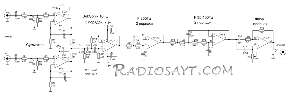

решил сделать схему фильтра с сумматором вот эту наткнулся на проблему не могу найти микросхему сумматора tl072 из микросхем оу в корпусе dip8 есть tl062cn , и с другой распиновкой выводов кр574уд2б подскажите чем лудше заменить? фильтр решил собрать на замену предыдущиму фнч , и тут встал вопрос может вобше лудше собрать сумматор на микросхемах предыдущиму фнч тому что выше ? чем эта схема отличается от предыдущей ? :)

Ставьте 062. Схема в вашем вложении лучше, у нее фильтрация "высоких" частот в два этапа. Отличие от предыдущей-там первый из 4 ОУ используется как предусилитель, а в вашей он выполнен в двухканальном варианте и совмещен с сумматором (из резисторов R11 и R12, гыыыы :))) ). Схема выше на 4 операх, а ваша на 6, что и позволило сделать активный сумматор и выделить один опер на дополнительную ступень фильтрации. Только в вашей схеме замените С18 перемычкой, а то регулятор фазы будет криво работать.

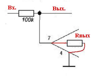

Уважаемые коты
Собрал фильтр по вот этой схеме
Но у меня он почему-то сильно ослабляет входной сигнал :dont_know: (на входе стоит простой резистивный сумматор) Когда слушаешь только НЧ канал низы слышно. Но когда собираешь все в кучу (я хочу сделать систему 2.1) по моим ощущениям канал сабвуфера ничего не дает - что есть что нет. Может имеет смысл сделать активный сумматор или добавить предварительный усилитель?
Я в схему не вникал, но вот такой вопрос.
Какой порядок по вашему выходное сопротивление у операционного усилителя?
1.jpg [6.83 KiB]
 Заголовок сообщения: Re: Фильтр для сабвуфера
СообщениеДобавлено: Ср фев 05, 2014 12:25:18
Карма: 32
Рейтинг сообщений: 810
Сообщений: 13253
Откуда: Кузбасс
Jemchug
А черт его знает :dont_know: ОУ NJM4558D В даташите про Rвых ничего нет. Указано лишь что-то про Rн=2К
СообщениеДобавлено: Ср фев 05, 2014 12:34:17
Карма: 19
Рейтинг сообщений: 166
Сообщений: 1732
Откуда: Россия.
Bear2011 писал(а):
Jemchug в даташите про Rвых ничего нет.
Так про это нужно не в даташите читать, а например в вики.
http://ru.wikipedia.org/wiki/Операционный_усилитель
У идеального ОУ выходное сопротивление равно нулю.
У реального оно довольно мало.
Теперь смотрите делитель на входе где в одном плече стоит резистор 100 ком, а в другом маленькое выходное сопротивление ОУ.

Jemchug
И что делать то? Другой ФНЧ? Изначально схема была на LM358 у него тоже Rн 2-10К. Как ФНЧ он работает. Проводил эксперименты древний CD-ROMс аудио-диском УНЧ на TDA2005 без фильтра динамики на 5Вт едва не рвет мембраны с ФНЧ чтобы услышать нормально регулятор громкости почти на максимум

Bear2011 писал(а):
Jemchug
И что делать то?
Не знаю. Я мало с ОУ сталкивался.
Я бы попробовал резистор поставить, но как говорил особо в данных делах не компетентен.
