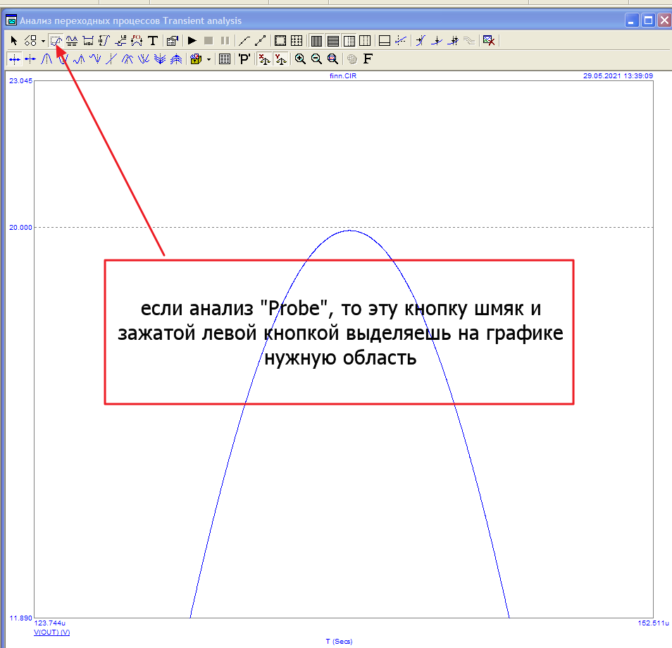

подскажите, как двигать получившийся график в окне Аналайзис?
Увеличивать/уменьшать-то просто - нажатием на значок Лупы. А это как?

 Заголовок сообщения: Re: Моделирование в Микрокапе
СообщениеДобавлено: Пт май 28, 2021 06:21:37
Рейтинг сообщений: 724
Сообщений: 3702
Что значит двигать? Или, что надо получить?

12943 писал(а):
Что значит двигать?
Ну вот как мы двигаем страницу сверху вниз или влево-вправо с помощью колеса прокрутки.
Времени в обрез, покуриваю микрокап наскоками. Иногда быстрее тут спросить.

СообщениеДобавлено: Сб май 29, 2021 06:44:19
Сообщений: 3702
Рейтинг сообщения: 4
Такого не бывает, да оно и не нужно. Чтобы рассмотреть мелкий фрагмент, надо выделить его курсором.
СообщениеДобавлено: Сб май 29, 2021 08:33:33
Карма: 41
Рейтинг сообщений: 2997
Сообщений: 3495
Откуда: Казань
существует очень простое понятие как масштаб.
попросить микрокап отображать ток на другом графике можно в одно действие.
если нужно именно на одном графике, то блин, микрокап умножать еще умеет.. *1000 к функции оси Y

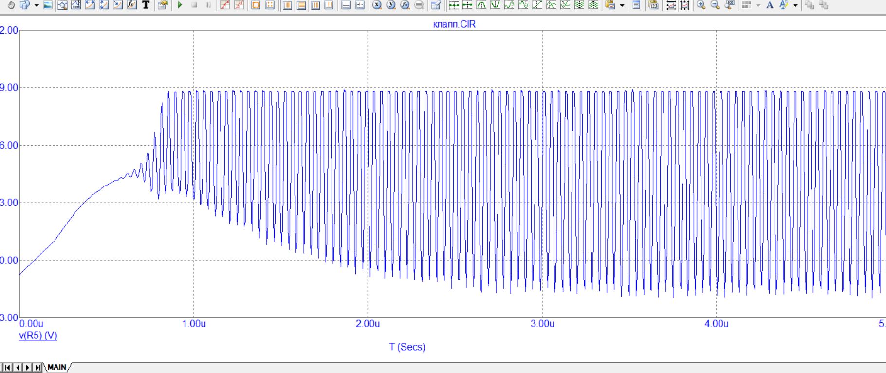

Почему при моделировании генератора Клаппа при применении 2N3904 на выходе ВЧ сигнал получается промодулированным?
А при применении других типов колебания и вовсе затухают...Питание батарейное.
Почему так?
Или опять скажете что я просто поленился.
клапп.rar [6.81 KiB]
СообщениеДобавлено: Ср июн 16, 2021 08:01:54
Карма: 41
Сообщений: 3495
Откуда: Казань
...просто поленился.
похоже на то.
клапп.rar [14.87 KiB]
ZZZ С Нами Бог ZZZ
СообщениеДобавлено: Ср июн 16, 2021 09:20:20
Карма: 13
Рейтинг сообщений: 158
Зарегистрирован: Вс фев 01, 2015 08:56:13
Сообщений: 684
Откуда: елбасстан
Рейтинг сообщения: -1
Видимо опять где-то галку не поставил - у меня такое не строится. Ладно, всё, отстал.
