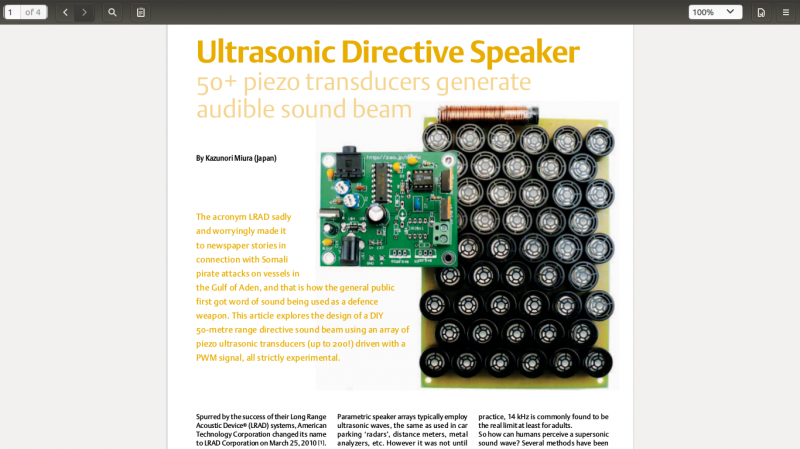

Интересный проэкт, тут не только микрофоны зашумят, но и в голове голоса заговорят...
Ultrasonic_Directive_Speaker.pdf [1.04 MiB]

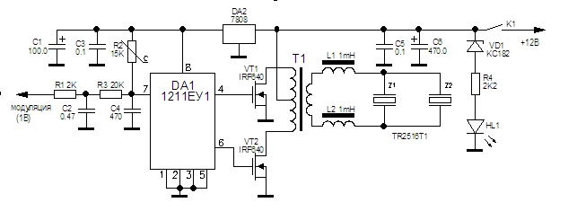

Возвращаемся к подавлению ультразвуком микрофонов.
Вот мощный один из каналов. Если не нужна большая мощность, то транзисторы могут быть КП504 или КП501.( и размеры трансформатора соответственно).
