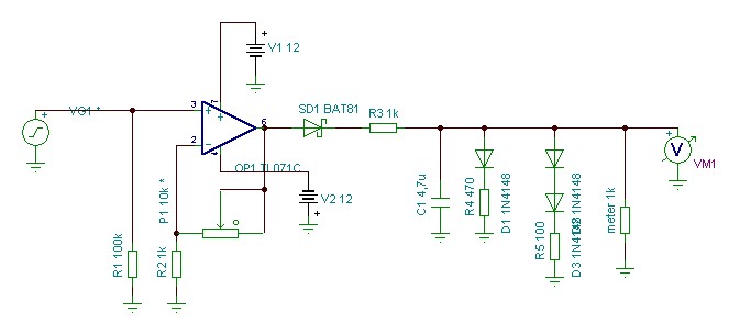

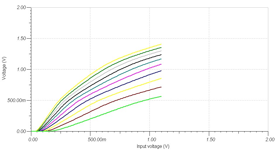

собрал последнюю схему
просимулировал
хорошо видно, что график начинается не с нуля при заданном промежутке 0-1.1в входного сигнала
10 линий это изменение сопротивления переменного резистора от 1 до 10к
только я так и не понял, как мне шкалу в попугаях теперь нарисовать
походу ее подгонять придется?

просимулировал
хорошо видно, что
:facepalm:
Что тут требовало симуляции, "гений" ты наш? :)))
Обычный масштабирующий усилитель на ОУ, диодный выпрямитель на Шоттки и кусочная аппроксимация "типа логарифм" :))) на диодах. Куле там проверять? Дешевая схема для ширпотреба.

ты тему хоть читал с начала? какая школа? что ты несеш?
я про шкалу на индикаторе
она неравномерная и должна автоматически считаться по логарифму от -20 до +3
в проге для рисования шкал есть такая возможность
только я так и не понял, риски шкалы все равно можно двигать как хочеш и подгонять под положение стрелки при нужном входном напряжении, как я делал в таблице на первой странице
 Заголовок сообщения: Re: я клепаю свой vu meter челлендж
СообщениеДобавлено: Пт июл 12, 2024 09:31:58
Карма: 103
Рейтинг сообщений: 3725
Сообщений: 22763
Не знаешь, как в попугаях рисовать, ну так рисуй в логарифмах.

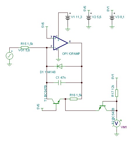

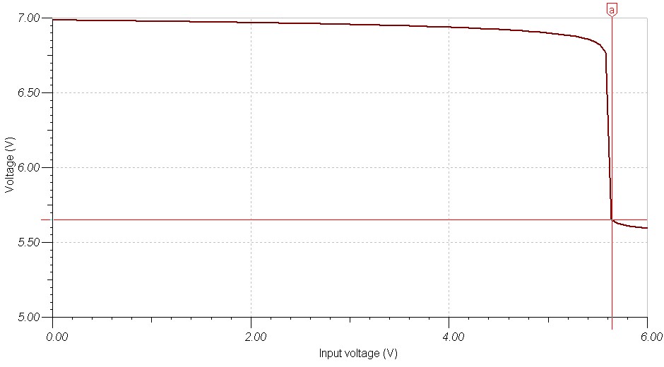

собрал схему логарифматора из немецкой схемы
на входе стоит источник напряжения с dc offset 5.6v
при симуляции задал входное напряжение 0-6в
на графике видно, что справа он скривляется при напряжении около 5.6в
это смещение вверх относительно нуля на половину питания
только тут кривая сильно крива по сравнению с другой кривой прошлой схемы :roll:
и выходное напряжение аж 7в, но я не всю схему запилил, там еще в начале стоит усилитель и выпрямитель
да и после логарифматора стоит оу и транзистор
надо будет на выходных всю схему нарисовать и прогнать, если не лень будет :sleep:
потихоньку работа идет 8) :tea:

Если бы ты хоть раз построил ДВА графика в одних координатах, один для десятичного логарифма, а другой для степени 0,25 (тот самый 1/4 root - читать нужно как 1/(4root) - это и есть возведение в степень 0,25), то внезапно обнаружил, что степень 0,25 неплохо АППРОКСИМИРУЕТ десятичный логарифм. По крайней мере, для индикатора уровня такой точности аппроксимации вполне достаточно. Только нужно выбрать коэффициент-множитель и оффсет для совмещения графиков функций в выбранном диапазоне чисел...
А все потому, что "мудематику" в школе ты не учил...
Обращайся, есличо... :))) :))) :)))
