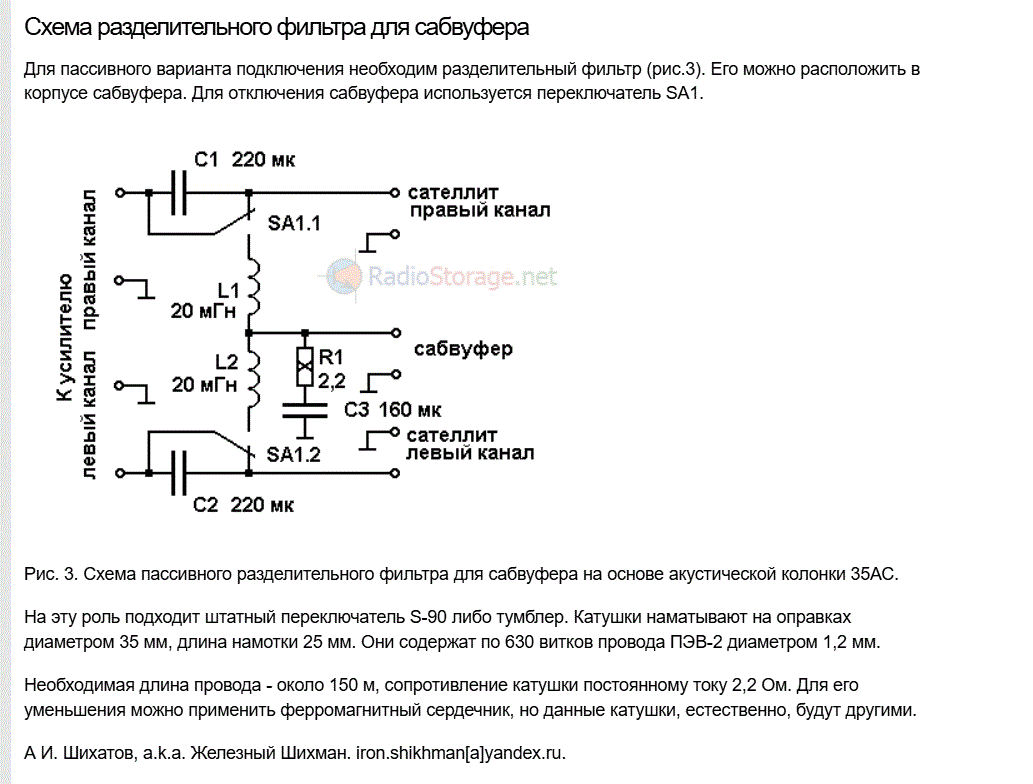

СообщениеДобавлено: Пн дек 29, 2025 12:59:04
Рейтинг сообщений: 27
Зарегистрирован: Ср мар 01, 2023 12:56:48
Сообщений: 1238
https://tinyurl.com/2yzt5hxt
хочется по схеме Шихатова попробовать к одним выводам УМЗЧ . как будто должно работать
шихатов фильтр саба.GIF [52.91 KiB]
 Заголовок сообщения: Re: Фильтр для сабвуфера
СообщениеДобавлено: Чт янв 01, 2026 23:11:37
Сообщений: 1238
опробовал сх Шихатова. ухудшенную, чтобы проверить . по сх которую позже выложу
https://disk.yandex.ru/i/9BCNRwZSq_HMEg
https://disk.yandex.ru/i/exvcU1wcIpN0iw
https://tinyurl.com/2cbl98x6 - типа такого
катушек по 1mH каэшн крайне мало для "буфера" и взаимное проникновение предсказуемо, если я прально понимаю. но если заряжать по полной то слегка накладно получается.
Добавлено after 31 minute 2 seconds:
а если подкл к одному каналу, тоже норм работает , но меня волнует перекос.. что как бы один канал работает с более высокой нагрузкой
Добавлено after 1 hour 5 minutes 38 seconds:
это всё для того чтобы использовать марантц6005 с встроенным цап в режиме 2.1
circuit-20260101-2155.png [64.75 KiB]
