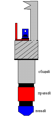

хотел спросить, а как подключать вход. я хочу поставить 3.5 разьем ? :shock:

правый и левый каналы через конденсаторы 1 мк. на ноги микросхемы 8 и 6. А общий, понятно, на землю
Первая картинка-расположение контактов каналов на штеккере (соответствующие контакты соответственно окрашены) Вторая картинка-подключение двойного переменного резистора (если есть желание делать регулятор громкости).
