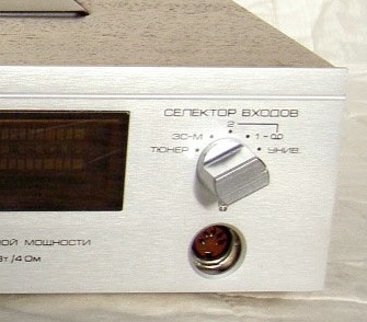

Andrew_Curds с какой целью нужен именно микшер? (Имеется потребность наслаждаться звучанием нескольких источников одновременно?)
Здесь скорее уместен коммутатор (селектор) входных сигналов, простейший на галетном переключателе или кнопках.
Микшер необходим при разного рода музыкальных экспериментах или наложении звуков при монтаже видео, хотя сейчас такая работа выполняется на компьютере.

Цель - получить stereo разветвитель.
Это нужно для того, чтобы не заботиться о том, какой из источников звука в данный момент подключен к колонкам, не перетыкать кабель. Чтобы все источники шли к одним колонкам сразу и не требовали ручной коммутации. Чтобы, например, PC мурлыкал музыку через SoundBlaster, а стоящий рядом ZX Spectrum - "щелкал" клавишами, блямкал и т.п. Ну или наоборот, ZX играет какой-нибудь chiptune, а PC пиликает ICQ.
Первое, что пришло мне в голову :idea: - взять 4-ре провода с jack 3,5 - обрезать и свести в один, который уже подключить к колонкам. 8) Но это, насколько я понял, чревато для подключенной техники.
Кроме того, некоторые из источников играют тише, некоторые громче - есть необходимость свести их к одному уровню. Чтобы лишний раз не крутить неудобно расположенную ручку громкости на колонках.
Коммутатор при таком использовании будет решением только половины задачи. :)
