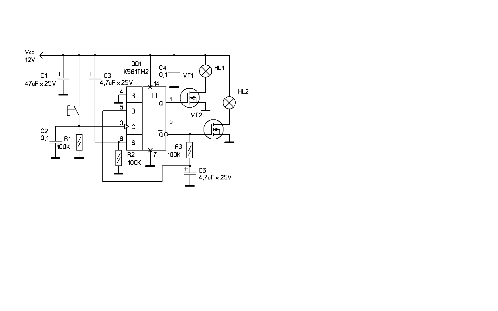

Всем привет!
прошу прощение, если такое уже было, но я не нашел
Имеется вот такая простая схема
Хочется вместо кнопки-переключателя сделать схему с тактовой кнопкой. По умолчанию, например, пусть горит нижняя лампочка. Нажимаем один раз на тактовую кнопку, нижняя лампа гаснет, а верхняя загорается. Нажимаем еще раз, верхняя гаснет, а нижняя зажигается. И так до бесконечности.
Находил нечто похожее, но там выход из схемы осуществлялся на одну лампочку, которая либо горела, либо гасла. А вот как переключаться между двумя потребителями?
Поможите новичку?!
Спасибо за советы и схемы!

Чтобы что-то включать кнопкой поочерёдно, нужно подсчитывать число нажатий кнопки. Для этого требуется счётный триггер. Неважно, на чём он реализован. На реле или на микросхеме.
Есть такая тема:
viewtopic.php?f=2&t=10785
Там я давал схему:
viewtopic.php?p=138880#p138880
Поскольку у триггера есть два выхода - прямой и инверсный, то цепляем лампочки к разным выходам. Схема в присоединённом файле. Если принципиально, чтобы общая точка соединения лампочек находилась на "минусе" источника питания, то используем полевые транзисторы с p каналом.
P.S. Схема в присоединённом файле не проверялась.
Уж простите новичка, возможно, за глупый вопрос, но в чем разница конденсаторов С1 и С4 в предложенной схеме?

C1 и C4 это блокировочные конденсаторы по питанию. C1 - оксидный, C4 - керамический параллельно, т.к. оксидные конденсаторы имеют заметное сопротивление на высоких частотах. C4 ставится поближе к выводам питания микросхемы.
Блокировочные конденсаторы надо ставить обязательно.
Геркон надёжнее.

Барсик!!! Спасибо! Схема работает! Только вместо кнопки геркон поставил и магнитиками его переключал
