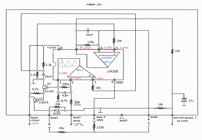

Здравствуйте уважаемые, может ли кто мне объяснить какая зависимость. На входе инверторной схемы на LM358 меняется частота от 1кГц до 3кГц. А на выходе 1 меняется еще и размах по амплитуде от 2в-3в. Как это устранить)?

Что это?
Судя по схеме, так оно и задумано, уменьшение усиления с увеличением частоты. Это зависит от ёмкости что между 1 и 2 выводами ОУ.

Как это устранить)?
Сделать свой собственный усилитель.
А в существующей схеме нелинейность специально введена ёмкостями в цепях обратных связей.

Емкости дают треугольный выход, проверено лично.
На втором ОУ сделан интегрирующий усилитель. Он и даёт изменение амплитуды в зависимости от частоты. Потому что с ростом частоты меняется реактивное сопротивление конденсатора в цепи ООС. А что сделано на первом ОУ я не очень понял.

Первый я понимаю с прямоугольных приобразовывает в красивую ровную «пилу»? А что дают два транзистора не понятно, зачем японцы их вкорячили?
Возможно, они стабилизируют ток заряда конденсатора.
Первый просто инвертор формирующий пилу?

Похоже на то.

DA1.2 почему то не работает, может бракованный кристал?

Вы проверяете новую микросхему и она у вас не работает?
Или не работает та, что в схеме?

Поставил новую с алиэкспресс

А вторая половинка ОУ как не работает? На выходе сигнала нет или что?

на входе есть, на выходе нет( может рез 39к уменьшить?

Получается, что ОУ неисправен. :(

Для того чтоб разобраться с самим ОУ придётся его выпаивать, распаивать на обычную восьмиконтактную макетку и проверять его работоспособность обычным способом. По результатам, разбираться дальше со схемой.

Сейчас перекос по питанию почему то, поэтому молчит ОУ
