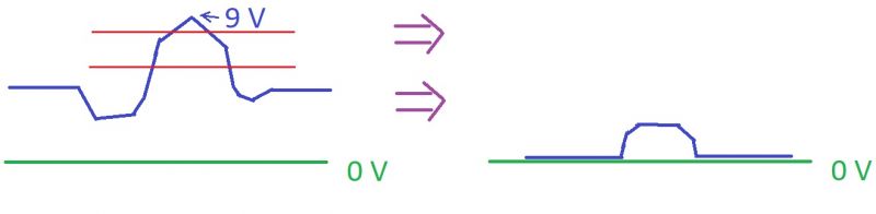

Вопрос - как обрезать часть импульса ? и опустить его к земле.
картинка прилагается

Например, стабилитроном. (Каков вопрос, таков ответ.)

В простейшем случае: делитель из стабилитрона катодом к источнику сигнала и резистора к общему проводу, с резистора снимать сигнал. Подойдёт ли такое решение в данном случае - непонятно по озвученной мной причине.

Спасибо за детальный комментарий . дело в том что каких то экзотических свойств импульса нет . он просто выходит из провода и все . ах да . сопротивление источника сигнала не низкоомное но и не высооомное . среднеомное.
но вот в чем вопрос - стабилитрон обрежет снизу или сверху. но чтоб вырезать именно кусок импульса ?

lahuz, два стабилитрона
1-й последовательно
2-й параллельно, в зависимости от амплитуды "треугольника", который нужно вырезать возможно это будет 1 или 2 диода
все гениальное просто. чем проще - тем надежнее
Я вам описал схему, прочитайте ещё раз описание и нарисуйте по нему схему. Именно по нему. Тогда "обрезание" сигнала будет именно требуемое: всё, что ниже напряжения стабилизации, пропадёт, остальное опустится на это напряжение.
Всё-таки тема не раскрыта. Что такое "среднеомный источник", какое именно сопротивление источника? Достаточно указать порядок. Ещё: какие требования по точности и стабильности порога "подрезания" импульса? Я бы ещё вопросов позадавал, да лениво, да и не думаю, что получу на них ответы.
PS. Ага, верх тоже надо подрезать. Ну тогда, как заметил предыдущий оратор, ещё один ограничитель, вероятно, диодный.

lahuz, один из этих вариантов
обрезка.jpg [11.18 KiB]

Не хватает токооганичения. Не помешает последовательный резистор на входе. Если допустимо насиловать "среднеомный" выход, то можно и без резистора.

я то думал что как то опаерационником можно кусок импульса вырезать
Можно и операционником, включенным как компаратор. Или уже готовым компаратором. Но зачем, если в данном конкретном случае достаточно стабилитрона?

Тогда два компаратора плюс ключ на ПТ.

импульс исходит с выхода ОУ в него приходит из организма человека далее из импульса нужно вырезать часть чтоб посмотреть на нее глазами и далее уже усилить другим ОУ . найти некие пороги опять же если таковая нужда будет.
