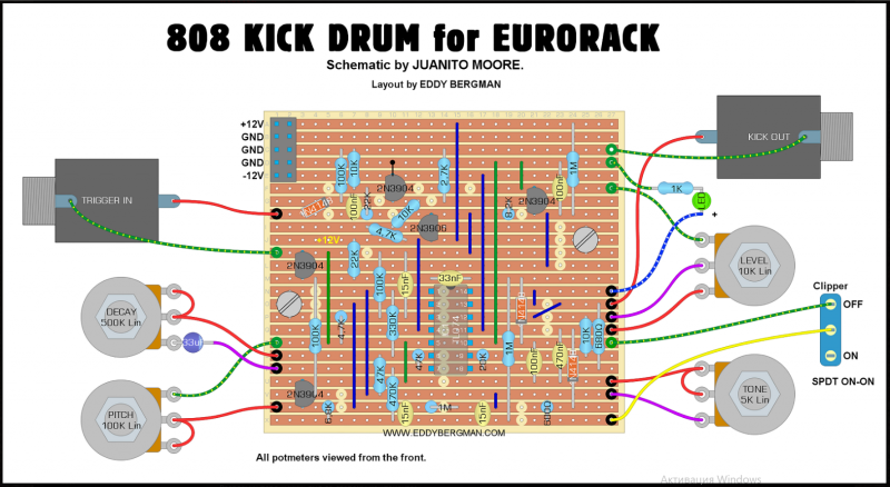

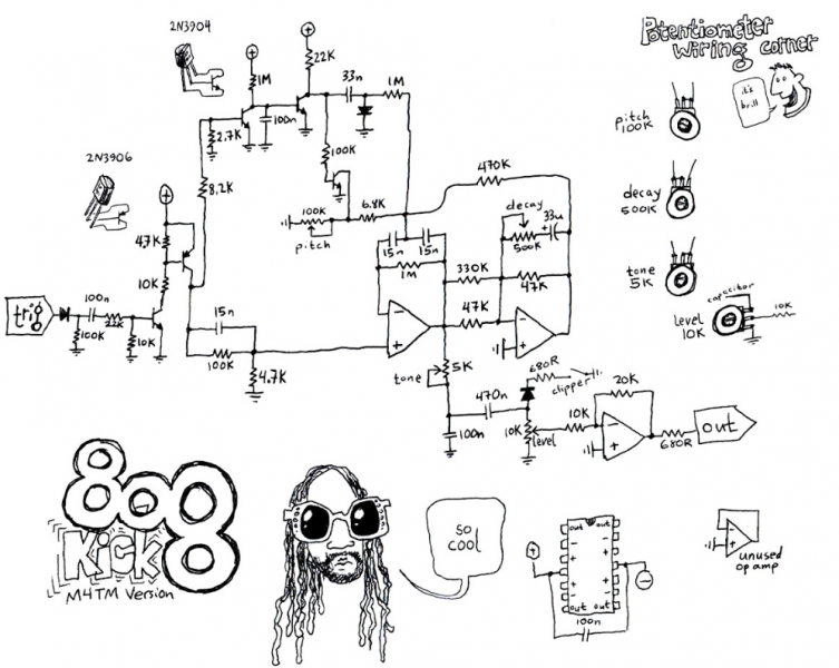

Здравствуйте, помогите разобратся в устройстве аналоговой бочки, она предстваляет из себя огибающую, генератор, фильтр.
Собрав ее, схема не заработала, у меня было к ней доверие потому что она популярная и никто не жаловался на ее работу.
На входе триггер сигнала стоит транзистор у которого и эмитер и база идут на землю, следующий транзистор по пути сигнала pnp у которого эмиттер идёт на +12v,
после прохождения триггер сигнала через такой узел он исчезает.
Вопрос: что это такое и зачем, можно ли это убрать, как сделать лучше?

В идеологии присоединяюсь к Муркизу: либо полный аналог, либо инструментальный синтез. Смешение стилей ни к чему хорошему не приводит.
...после прохождения триггера сигнала через такой узел он исчезает.
Входной сигнал, обозначенный на схеме как "tri", по сути является цифровым управляющим сигналом, связанным с ударом по кику (большому барабану). Берётся он с контакта педали или элеронного датчика имитатора барабана. Уровень сигнала и его форма не имеет принципиального значения, лишь бы по амплитуде он был больше 1 В. На следующих двух транзисторах собран формирователь импульса, который в дальнейшем используется для управления работой схемы звукового генератора. Сам генератор собран на первом (крайнем слева) операционном усилителе (ОУ), частота и амплитуда которого меняется в зависимости от формирователя эха (выполненном на втором ОУ с обвязкой) и состояния фильтров, которые управляются остальными транзисторами. Выход "out" берётся с линейного усилителя с коэффициентом 2. На его входе установлен регулятор громкости, лимиттер, выполненный на одном диоде включаемый кнопкой "clipper", и регулируемый ФНЧ, управляемый переменным резистором "tone". Питается схема от двухполярного источника питания напряжением ±10÷20 В (в зависимости от используемых ОУ).
Наладку схемы рекомендую начинать с проверки работоспособности формирователя управляющих импульсов. При ударе по барабану на коллекторе второго транзистора осциллографом должны быть видны чёткие импульсы с амплитудой положительного питания. Если всё Ок, с цифрового генератора на вход подаём управляющие импульсы с периодом повторения 1 секунда длительностью 0,9 секунд и переходим к настройке звукового генератора. При устойчивой его работе можно переходить к настройке формирователя делая (эха) и схемы управления фильтрами. Тут всё делается исключительно на слух в зависимости от музыкальных предпочтений. На последнем этапе проверяем работу выходного усилителя на предмет отсутствия ограничения (клиппинга), при необходимости подстраиваем его коэффициент усиления.

Художника обидеть каждый может... :) А ведь он даже распиновку деталек нарисовал! не всех, правда...
А что толку, если всё равно в даташит лезть? Иначе откуда бы узнать, что 2N3904 обратный, а 2N3906 прямой, да и название ОУ нигде не указано...

Наверное, не "убрать" или "сделать лучше", а "заставить работать"?
Если схема 100% рабочая- ищите косяки сборки или неисправную деталь.
Вообще-то, на схеме нарисован однополярный источник питания, а тип используемого ОУ ТС просто не указал. Возможно, это "любимый музыкантами" LM324. :dont_know:

Судя по включению ОУ - всё же двухполярное...

Судя по блоку подключения питания к микросхеме внизу этого художественного изображения - двухполярное там нарисовано.
Да что вы все гадаете ? :dont_know:
Там применно TL074 и питание двух полярное (+/- 12 Вольт).
Изображение можно кликнуть ...
И вообще это всё отсюда https://www.eddybergman.com/2021/12/syn ... k-for.html ...
Оказывается ТС просто поленился поискать "откуда ноги растут" у этого девайса, а мы тут на художника схем грешим. Он не поленился даже симуляцию её работы с осциллограммами и звуком привести. Теперь-то наверняка все вопросы сами собой отпадут. Жаль только ТС куда-то пропал.
