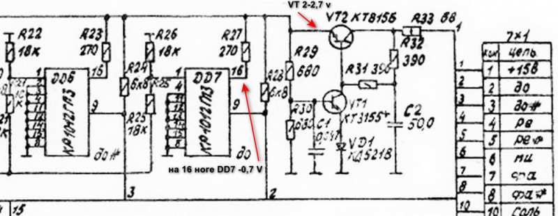

В общем не мог пройти мимо, купил замечательный электромузыкальный "пиано-стринг" Квинтет советского производства. Привлек внимание неубиваемый корпус и то все сделано на военном заводе и видимо с таким расчетом что бы инструмент выдержал ядерную бомбардировку. Создан он был на том же предприятии где создали известный "Поливокс" и схемные решения чем то похожи. Даже знаменитый управляемый фильтр в Квинтете точно такой же как у Поливокса, но возможности его сильно урезаны. А что мешает модифицировать инструмент, добавить дополнительные регуляторы и переключатели, еще один простенький модулирующий генератор добавить.. Задающий генератор там один и ничто не мешает модулировать его как вздумается создавая необычные звучания, глиссандо и т.п. Купил конечно неисправный и быстро нашел сдохшие электролиты которые не давли нормально звучать некоторым клавишам. Но вот одна проблема пока не решена, две ноты блока задающих тонов не работают, вернее сигнал выходит слабый. Сначала решил что неисправны микросхемы КР 1012 ГП3 их там 12 штук по одной на каждую ноту. Но вот что странно по дата шиту этой микросхемы, питание +3 вольта и на транзисторе питания на плате как положено по таблице напряжений 2,7 вольт, далее через резистор 270 Е поступает на 16 ноги микрух и там уже 0,7 а на некоторых 0,9 в. Почему так гасится напряжения но некоторые микросхемы все таки работают а на двух только слабый писк слышен? Вот часть схемы с одной микросхемой, далее все повторяется.

Сегодня отредактировал изображение для наглядности так как никто пока не дал ответа, почему такое напряжение питания. Вообще микросхема КР1012ГП3 способна работать на пониженном напряжении, инженер Кузьмин который разрабатывал эту схему выбрал нижний предел питания 2,7 вольт и такое напряжение и присутствует на эмиттере транзистора питания, но далее на сами микросхемы питания идет через резистор 270 ом на каждую микросхему отдельный резистор. Скорее всего, так как я не имею опыта в ремонте, то чего то не догоняю....

Смотреть токи нагрузок, по питанию 270, выход ОК скорее всего, по идее потребление собственное крайне мало ГПшек, значит или они померли или нагрузка на них очень велика по выходу (можно проверить убрав нагрузку). Это так, общие рассуждения.

В общем удалось достать на замену две ГП-3 (на озоне заказал) Заработало, а просадка напряжения на ножке питания микросхем выходит что является нормой. Странно конечно но может так и сконструировано и по дата шиту + питания обязательно нужно подавать через резистор. Похоже что микросхемы боятся статического напряжения, в начале все работало но я своими экспериментами как то умудрился сам их спалить, хотя они подают признаки жизни но уровень сигнала на выходе слабый.

По схеме называется -узел задающих тонов (А-7) Генератор на транзисторах и 12 делителей частоты на микросхемах КР1012ГП3.
Если инструмент издает звуки и все ноты воспроизводятся то с этим узлом все в порядке. В моем инструменте блок хоруса так же не работал, был не правильный ESR конденсатора С14 в блоке задержки А6 (эффект "хор") после его замены все заработало.
