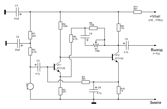

На работе поставлена задача поставить микрофон в помещении для конференций, чтобы вести запись всех переговоров. Непосредственно запись происходит пока на компьютер. Имеется небольшой усилитель, находящийся непосредственно у микрофона (один корпус). Три котакта (питание, общий и выход). Подключил микрофон с помощью двужильного экранированного кабеля - по экрану общий минус, по двум жилам, соответственно, питание и выход от микрофона. Звук снимаю звуковым входом на компьютере.
Теперь проблема: идут очень сильные наводки, видимо, сети 220 вольт, так как в динамиках сильный гул 50 герц. Что характерно: чем выше микрофон от пола, тем громче помехи. При помещении микрофона на пол или, даже, на стол - гул есть, но полезный сигнал выше, соответственно, есть возможность его фильтрации. Но такое расположение микрофона не возможна. Нужно потолочное крепление, а там гул такой, что полезный сигнал даже после фильтрации практически не обнаруживается.

Существуют 2 способа подключания микрофонов: несимметричное (видимо, как у Вас) и симметричное (как для студийных микрофонов, которые могут подключаться шнуром до 50 м). Разница между ними в том, что в последнем случае сигнал от микрофона поступает к "основному" усилителю по 2-проводной линии с экраном. Сигнал - противофазный (!), а основной усилитель - балансный, который "давит" синфазную помеху от сетевой наводки в десятки и сотни тысяч раз. Сигнал уже с его выхода - несимметричный, который можно подавать на вход компьютера или другого усилительного устройства.
Т.о., примененное Вами подключение микрофона не годится в принципе. Если чего непонятно - задавайте вопросы, объясню подробнее и что почём, и как из этого болота выбираться.

Конечно, есть вопросы! Что можно предпринять в этой ситуации? Я сейчас схемку нарисую, чтобы было понятно, что у меня уже есть...
Комментарий к файлу: Микрофонный усилитель (схема)
(схема).GIF [6.08 KiB]

Простите, а у Вас микрофон электрикетный?(я о схеме подключения), почему Вы через микрофон "шунтируете" питание? Не ошибочна ли схема? Может R2 надо подключить к базе VT1? Отсюда и шум :shock:

Да, при передаче сигналов на большое расстояние, лучше использовать парафазный сигнал, примерно так, как говорит Max.
Если, всё-же сигнал с микрофонного усилителя несимметричный, то можно поступить так, как схема во вложении. Можно в качестве минуса питания предусилителя использовать оплётку (-1 провод). Это, как я понимаю, то, о чём говорил falkonist.
Вместо ОУ можно (даже будет лучше), если использовать инструментальный усилитель.

Схема, приведенная Max'ом, в принципе, работоспособна, но имеет далеко не лучшие параметры. Лучше всего, как отметил YAA, применить инструментальный усилитель. Сейчас есть специализированные микросхемы с балансным входом (навскидку не припомню - база моих схем на компьютере, который сейчас в ремонте). Есть "классические" схемы инструментального усилителя на 3-х ОУ. Даже если микрофон электретный - предусилителя ему при таком включении вообще не нужно. Просто подать низковольтное "фантомное" питание по тем же сигнальным проводам.
Можно использовать принцип построения конденсаторных студийных микрофонов с полноценным фантомным питанием: питание подается на оба сигнальных провода, а разделение питания и сигнала производится звуковым трансформатором. Только и тогда нужен будет балансный предусилитель.
А вот использовать оплетку в качестве "минусовой" шины - дюже некошерно. На ней тоже будет выделяться ничем не скомпенсированная наводка. И её уже ничем не "задавишь" - она пойдет по "земле".
Кстати, прав и ПАУЛЬ: входное сопротивление микрофонных входов (например, в микшерном пульте - порядка 600 Ом (стардартное выходное сопротивление большинства студийных динамических микрофонов).

Надо примерно так:
чтобы исключить наводки из сигнала.
Если микрофон электретный, то питание ему подать с С2, может придется подобрать R7-R9.
Для этой схемы подойдет уже имеющийся 2-жильный экранированный кабель.
