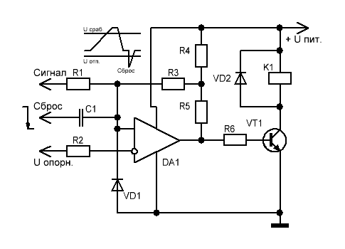

клапан открывается аналог. сигналом 0-5В, 5мкА (0-100%). я подаю сигнал на открывание скажем на 40% на 1ый клапан, 60% на 2ой .... клапан должен всегда быть открыт пока на него не будет подан другой сигнал.

Вопрос о безграмотности - очень простой. За всю свою достаточно долгую жизнь я еще ни разу не встречал толкового инженера, который был бы безграмотным. Ибо каша на языке (на письме) - каша в голове.
А ответ на вопрос был дан мною еще во втором посте этой темы: компаратор. С гистерезисом. Большим! Таким, чтобы в одну сторону (при прямом изменении сигнала) он срабатывал, а в обратную - нет. Сброс осуществлялся бы по опорному напряжению либо обратной полярностью сигнала по сигнальному входу, что перпендикулярно. Проще, чем угол дома.
Лениво делать работу за лентяя и невежду.

По сути дела: схема компаратора (в первом приближении!) на рисунке. Отношение резисторов R3 к R1 задает уровень гистерезиса. Делитель R4 к R5 опциональный, возможно и не понадобится. Надо считать. К1 - обмотка клапана.
