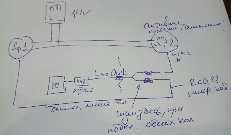

Здравствуйте!
Проблема банальная - объединил два линейных входа на активных колонках. Питаются от 14-15V от одного источника питания. Пробросил микрофонный кабель 2*0.22 с оплеткой из меди. Объединил обычным Jack-2Jack пассивным сплиттеро - высокочастотный шум в динамике. Подключил оплетку к - источника пропал герцовый гул. а писк остался. как быть? ставил ферритовые кольца, подавал питание раздельно...но тщетно.
Кстати раздельно колонки работают без шумов. Как входа объединить, то все....писк. проводник линейного входа ко второй колонке проложен по потолку.
Как быть?
1. поставить активный делитель? - какой?
2. выбросить провод - поставить другой? другие жилы?
3. зашутнировать оплетку? минус?
4. что-то еще...
Спасибо! весьма благодарен буду

Было бы неплохо выложить схему , чАво куда насоединял, Ибо на словах далеко не все понятно. Рисуется токо МИКШЕР(разветвитель) !
 Заголовок сообщения: Re: Наводки при обьединении линейных входов в активных колон
СообщениеДобавлено: Пн фев 05, 2018 21:03:05
Зарегистрирован: Сб фев 03, 2018 10:44:06
Сообщений: 20
Ну вот как то так

Для каждой из АС нужен свой, отдельный блок питания! Иначе - потребуется разделительный трансформатор в сигнальные цепи...

Давно небыл.... Глянул рисунок. БП, БП... вопрос возникает о земляной петле...... И возбуждении. БП случаем не импульсный ?

ШТАТНЫЕ !!! И тогда останется вопрос с сигнальными кабелями. Обычный одножильный в экране или двужильный в экране. Большая длина требует выход с эмиттерного повторителя.

да я пробовал и к штатным подключить. вопрос в том что как только обьединить линейные входа идет шум.
_отдельно_ работают БЕЗ шумов!!!!
2 идеи :
1 - использовать гальванически развязанный сплиттер
2 - использовать изолированный кабель (тот же антенный)
по первому пункту есть предложения?

По "первому пункту" - называется "трансформатор", я уже предлагал... По поводу кабеля - при асимметричном входе он должен иметь качественное экранирование, а не два волоска в три ряда, да ещё алюминиевые, крашеные в медный цвет... :)
