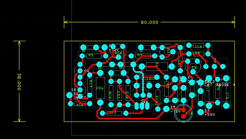

Все-таки решил сделать для прежнего прибора нормальный двухтактный усилитель бланкирования по образу и подобию того, что установлен в полдней самоделке. А то рассеивать 3-4 ватта впустую, да еще иметь на 10 нс/дел несколько обрезанное и размытое начало развертки (из-за пологого фронта) как-то не комильфо. В конце концов, прибор заслуживает этого. Плата уже разведена, получилась почти в габаритах прежней.
blanking-2020.pdf [37.83 KiB]
"Простые" конструкции - обычно лишь источник разочарований. (c) RU3AEP

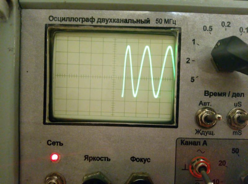

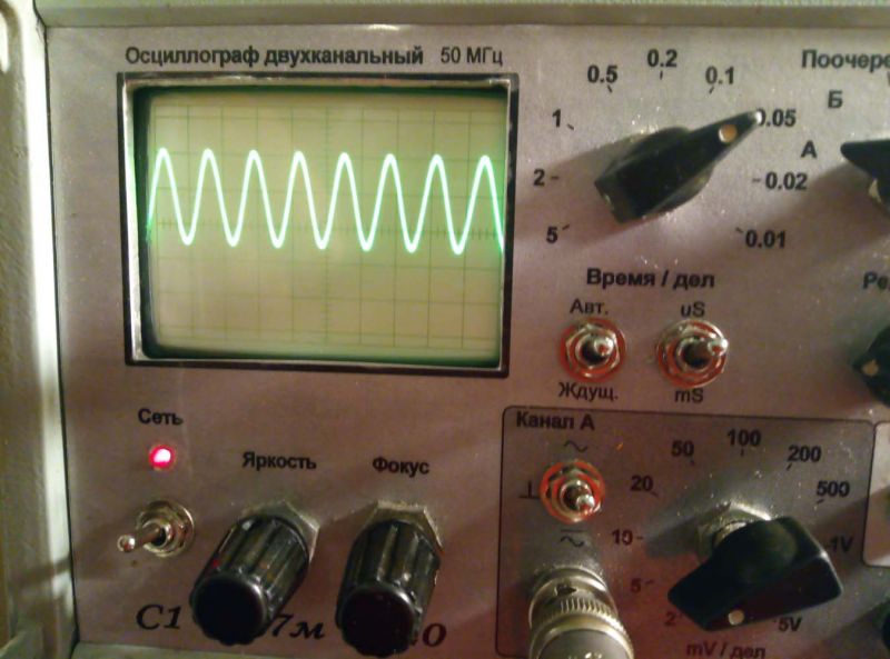

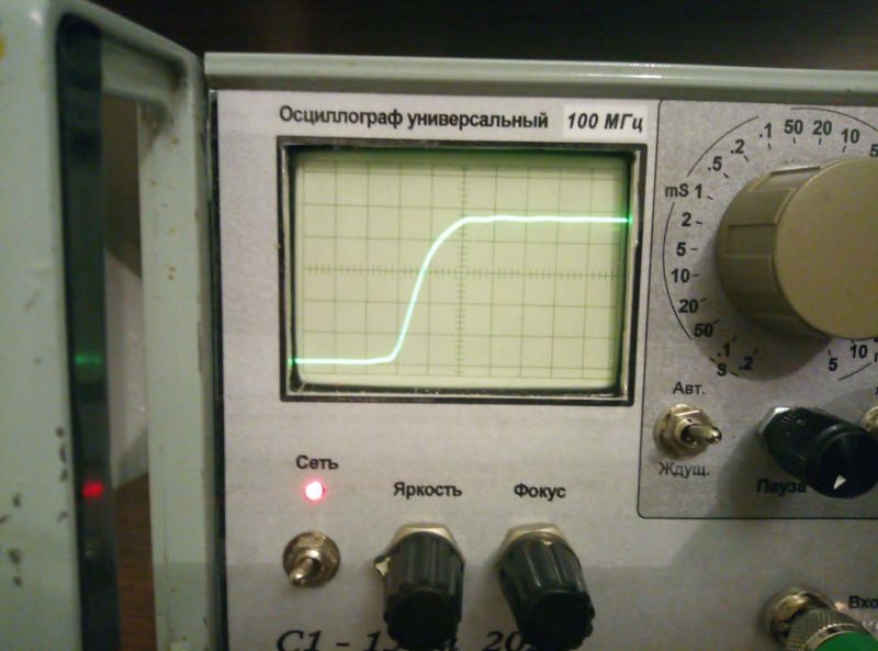

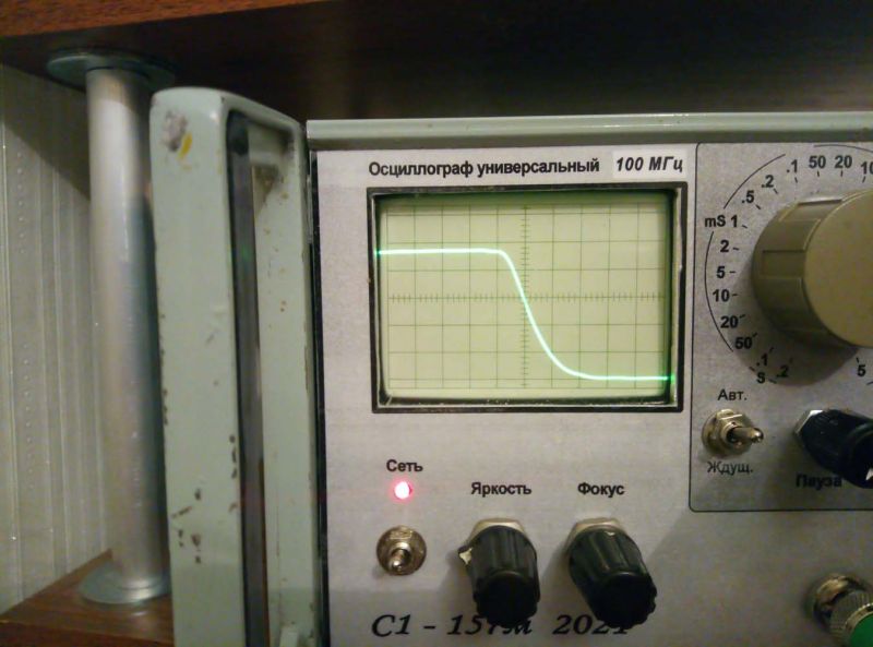

Итак, с бланкиратором, похоже, все получилось. Причем с первого раза - типа спаял плату, установил ее на место, включил, покрутил подстроечники - и вуаля. Вероятно, она формирует не столь крутые импульсы, как в новом приборе, но для развертки в 10 нс/дел хватает. Теперь при переключении на самый быстрый предел навало линии на экране не уходит вправо на 3-4 клетки, как это было ранее. И нет той размытости, что возникала от плавного разбланкирования. Зато появились свои небольшие баги - начало и конец развертки на самых быстрых пределах чуть нелинейны (почему - непонятно. Вероятно, наводки на горизонтальные пластины от импульса бланкирования). И пусть и в виде хвостика в несколько миллиметров, но на некоторых режимах видно начало ОХ. Впрочем, это мелочи. Зато - ничего не греется, в режиме ждущей разевртки рассеиваемая мощность близка к нулю. И даже опасения насчет наводок на УВО не оправдались - полсе введения резистора в 100 Ом между блоком ГР и бланкиратором колебательные процессы в наале развертки даже менее выражены, чем раньше.
В общем, еще одна победа и еще один шаг эволюции осциллографических самоделок.
Вот что мы видим в масштабе 0.5 мкс/дел и 10 Вольт/клетка на бланкирующих пластинах при развертке 0.1 мкс/дел:
А вот что на самой быстрой развертке (10 нс/дел) с масштабе 0.05 мкс/дел:
Ради интереса фронты на пятикратной растяжке (10 нс/дел):
Как видно, в 20-25 нс все укладывается. И это с учетом емкости щупа, без нее скорее всего еще немного короче. Притом без нагрева, двухваттных резисторов и прочего!
Ради интереса - фронт наносекундного импульса в обоих каналах. Если не считать задержки одного канала относительно другого примерно в 2 нс, то все симметрично. И время нарастания полностью соответсвует полосе.
А вот так выглядят начало и конец самой быстрой развертки на сигнале в 50 Мгц:
На более медленных скоростях этот эффект практически не заметен.

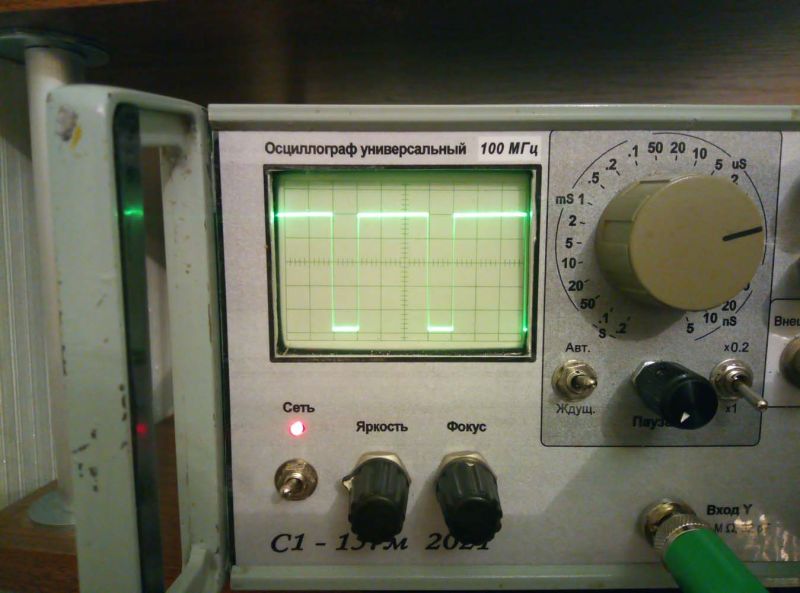

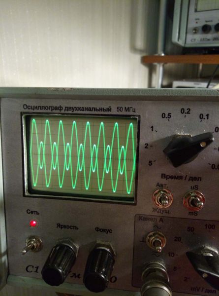

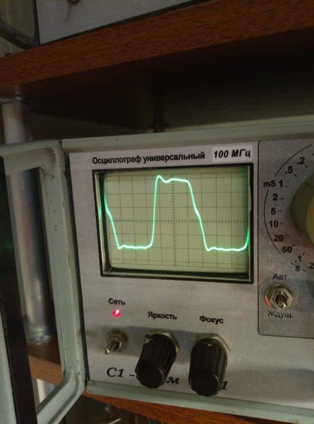

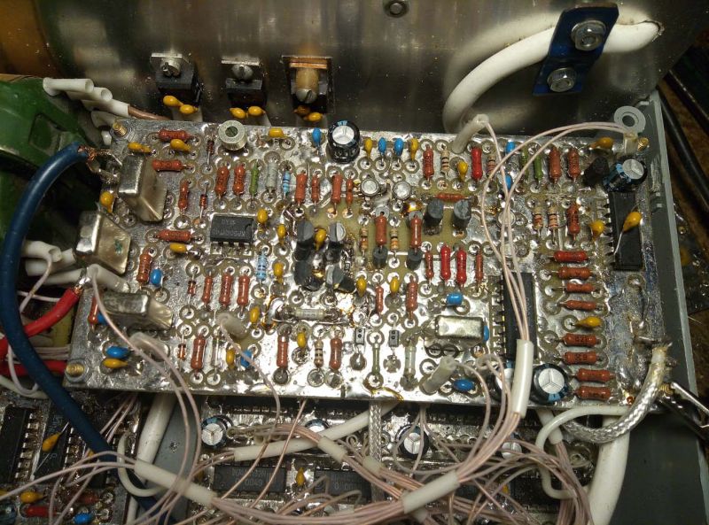

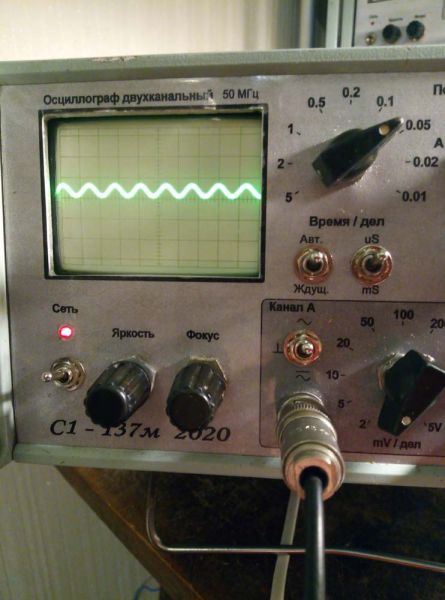

Пользуясь случаем, немного поизучал работу схемы усилителя-фромирователя в моем самодельном частотомере, которую я довоьно долго и не всегда успешно налаживал лет 5 назад. Собственно это слегка переделанная схема входной части частотомера Ч3-63, которая в оригинале работает до 200 Мгц. В моем случае - максимум до 90, ибо на выходе сигнал поступает на счетчики 74AC192.
Вот так она выглядит в натуре:
Схема - во вложении к сообщению.

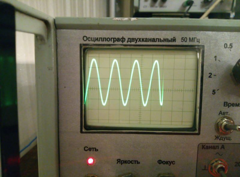

На вход подаем синус частотой 15 Мгц и амплитудой пик-ту-пик около 170 мВ, что соответсвует примерно 6-70 мВ эффектвного значения:
До затвора Q9 почему-то доходит немного меньше:
Собственно говоря, эта схема не совсем честная. Ибо входная полевая сборка очень низкочастотна и работает лишь на НЧ. На более высоких частотах сигнал в основном идет в обход нее через C26. Что хорошо видно - на стоке левого транзистора Q4 все тот же входной сигнал амлитудой ~125 мВ, а на стоке правого - кукиш с маслом, меньше 20 мВ, даже синхронизируется плохо..
Каскод на четырех транзисторах дает приличное усиление. На коллекторах Q5 и Q6 вот что:
Где-то по 600-700 мВ размаха, итого усиление от входа почти в 10 раз (!). Есть небольшая асимметрия плеч, но это не критично.
На эмиттерах Q1 и Q2 сигнал почему-то еще больше (суммарный размах где-то 1.6 - 1.7 В). Видимо, он просто не так сильно падает на входной емкости щупов, ибо по идее ЭП усиления давать не должен.
Ради интереса можно включить инверсию, самую быструю развертку и убедиться в том, что оба сигнала строго в противофазе:
Далее. На коллекторах Q10 и Q11, соединенных со свходами ЭСЛ-триггера Шмитта видим вот что:
Кстати, если повысить уровень на входе, то тут получается красивый псевдомеандр. Если же покрутить ручку "уровень", то сигнал симпатично и почти симметрично изменяется. Становсь, например, вот таким:
Интересно, что видать на выходе триггера Шмитта U1.1. А видно вот что:
На одном выходе более-менее менадр, на другом почему-то один из фронтов затянут. Очень может быть, что скрытый возбуд, так как каким-то образом все это работает почти до 100 Мгц без сбоев.
100-Мгц прибор тут показывает вот что:
Видно, что на втором меандре есть странная ступенька - скорее всего это именно СВЧ-возбуд. Который прибор с полосой в 100 Мгц показать не может, а с полосой в 50 Мгц даже ступеньку не видать, просто затянутый фронт.
Второй ЭСЛ-элемент включен с очень маленькой нагрузкой (я долго ее подбирал) и в результате форма сигналов на его выходах (к тому же один из которых нагружен на транзистор Q12) очень далека от правильной. Включена инверсия канала Б и зачем-то установлена разная чувствительность.
Вот что приходит на базу многострадального Q12 (амплитуда 700-800 мВ):
А вот что получаеся на коллекторе. Тут уже размах под 2 Вольта, что достаточно для работы КМОП-микросхемы:
Ну и наконец, сформированные импульсы размахом около 5 В (2 В/клетку, 10 нс/дел). В двух каналах сигналы на выводах 6 и 8 U2. Учитывая собственную задержку канала Б относительно А, получается, что три инвертора задерживают сигнал примерно на 8 нс. Честно говоря, многовато.
FC-former.pdf [59.9 KiB]
Похоже на влияние делителя R31R34 и С20С26
Похоже на начало ограничения. Если снизить амплитуду входного сигнала, каким будет неискажённое усиление 15МГц для Дифференциального каскода Q3Q4Q10Q11?
Как по мне - это два каскада усилителя УВО, разделённых эмиттерным повторителем. Годно для простого сервисного осциллографа. :solder:
С уважением, ВикторС.
