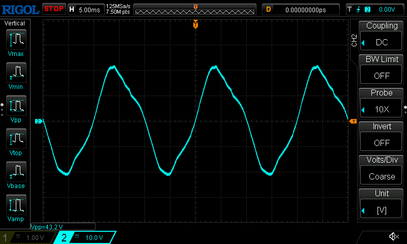

Глядя в доку на трубу, возник вопрос. Там указана чуйка 1,4В/дел по вертикали, при 60 мм рабочей области это должно быть примерно 42,8В полного размаха. Зачем тогда в 118А аж 150В питание выходных усилков, не хватило бы 80В?
Полез щупом в трубу, действительно, на пластинах ВО перепад 43В при размахе на весь экран...
Видимо питание такое высокое для достижения линейности выходного каскада, и диапазона смещения по вертикали. Измерение на одной половинке выходника УВО показывает ~70В смещения, относительно которого идёт сигнал.

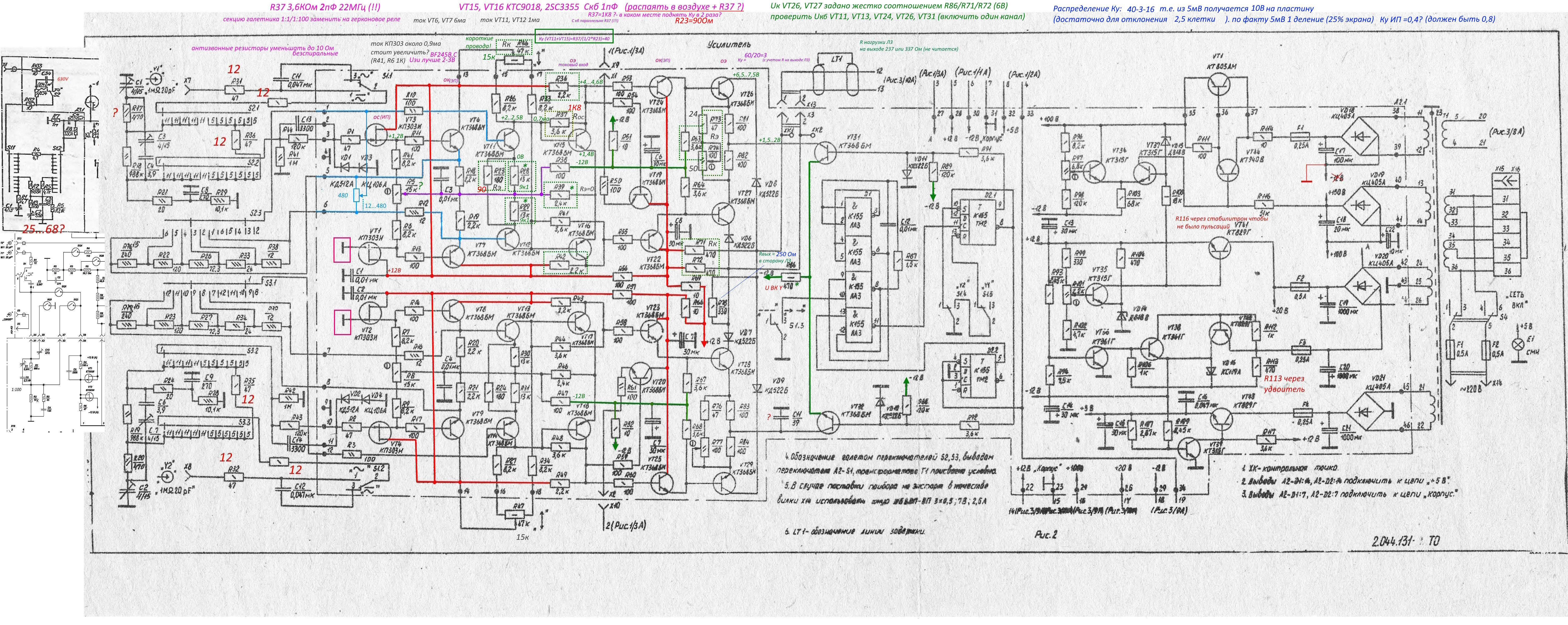

Возвращаясь к С1-118, я как-то пытался раскрутить схему. Основное усиление около 40 дает каскад на VT11 VT13. И R37 3К6 как раз с емкостью КБ пару пик дает частоту среза 22МГц, какое совпадение. Была мысль, во-первых поставить транзистор с Скб меньше 1пФ и эту цепь с резистором распаять навесом. во-вторых, уменьшить R23 90Ом R37 1K8, R28 R29 уменьшить (режим по постоянному току). но там надо смотреть что еще поплывет...
Изображение (полное разрешение https://iili.io/3Mqzxtt.jpg)
ЛЗ вот тут не скажу точно, какая полоса у родной, и ровная ли АЧХ выше 20, надо пробовать.
Выходной каскад, кроме того что выше проговорили, стоит сделать на отдельной плате возле пластин, протянуть туда хвост ЛЗ и подключить. Вот как-то так
Ну и плюс надо на выходе ставить Т-катушки. Есть много данных из промышленных скопов и в том числе есть точные данные с размерами. Я ставил (точнее заменил ими банальные индуктивности на пластины которые стояли с завода). Сразу только из-за этого из 3,5нс стало 2,4нс, остальное там валит ЛЗ и возможно предварительный усилитель.
