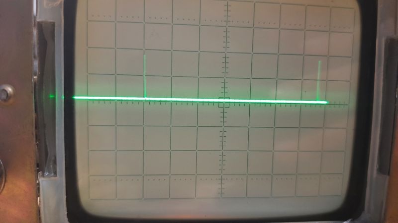

проверил полосу (без модернизации), видит сигнал примерно до 90мгц, синхронизация устойчивая и синусоида ровная до 50мгц.
 Заголовок сообщения: Re: Ремонт осцилографа С1-118А
СообщениеДобавлено: Сб апр 19, 2025 20:44:08
Карма: 16
Рейтинг сообщений: 773
Зарегистрирован: Сб сен 07, 2019 20:13:34
Сообщений: 1028
это не полоса. измеряют так.
сделайте синус 1МГц на 6 клеток по вертикали, увеличивайте частоту. амплитуда должна оставаться неизменной. потом она уменьшится. когда амплитуда первый раз уменьшится в 1,5 раза (из 6 станет 4 клетки) - это и есть граничная частота. так принято.
...наверное.
СообщениеДобавлено: Вс апр 20, 2025 17:24:20
Зарегистрирован: Чт авг 01, 2024 16:55:08
Сообщений: 14
по этой методике, левый канал 32Мгц, правый 35Мгц
кстати заметил такую особенность, на частотах выше 10Мгц заметно что синусоида сжимается как пружинка в правой части экрана, что бы это могло быть? нелинейность УГО?

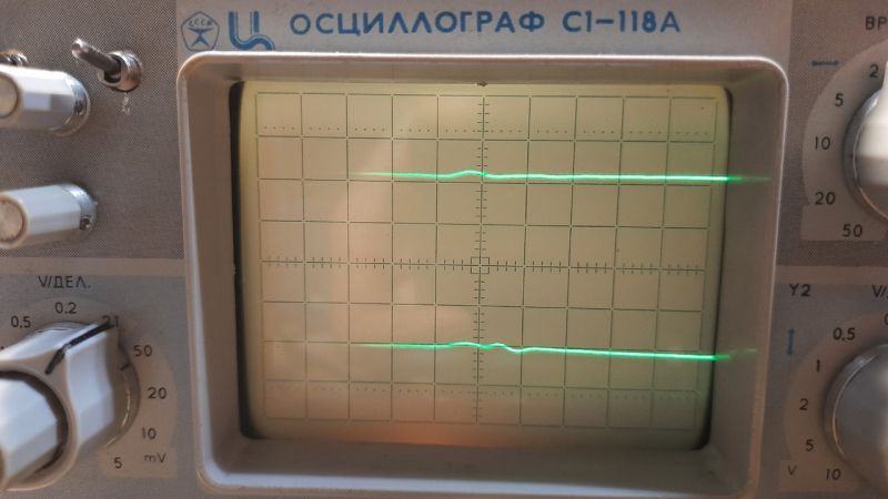

что касается волнистых линий на фотографии. это есть у всех С1-118, и больше или меньше, у многих скопов. это фактически крутой фронт Z, прошедший через линию задержки, и вызывающий звон где-то в проводах земли.
волны тем заметнее, чем лучше и дальше АЧХ на ВЧ, и чем более крутой импульс подсвета (может потому ускорять усилитель Z и не стоит).
убрать это крайне сложно. фактически надо делать весь конструктив массивный из цельного металла как С1-64 и подобные монстры 20кг весом.
а в сервисном С1-118 как раз все сделано для малого веса и габаритов. экраны там сами видели - жесть (белая).
Я пробовал переразводить землю на материнке, потратил очень много времени, сначала сделал даже хуже чем было, появляется самовозбуждение. в самом конце, улучшения есть, но все еще видно.
Когда игрался с заменой диодов в коммутаторе, эти кривульки меняли форму.
На фото: сверху Y1 c КД522Б, снизу Y2 с 1N4148. С КД522Б в обоих каналах форма была одинаковая

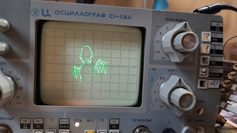

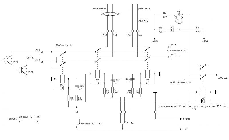

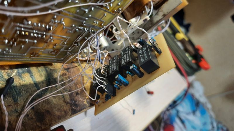

Это... скажем так, наивные попытки в моддинг, из-за которых его цена при перепродаже из-за колхозинга падает до тысячи рублей :)
Я тут я как-то пару лет назад в теме "осциллограф на ЭЛТ своими руками" "отмечался" с этим, калибратор в нём менял.
Задумка с этими тумблерами была в реализации дополнительного коммутатора X канала. Сначала я пытался переделать под это дело Y2, выглядело как-то так:
Инверсия была введена для того, чтобы можно было картинку переворачивать. Зачем нужен суррогатный ГСТ я уже если честно совершенно не помню. Вроде как какая-то проблема с режимами была.
Очевидно по соплям, это был эпик фейл. Слишком всё это дело шумело.
По итогу я пришёл к тому, что просто коммутировал сигнал в УГО при помощи РЭС60 отключая пилу и гашение обратного хода.
Выглядело кое-как, но работало более-мнее. Бэд эпл играбелен.
Ещё были попытки превратить кнопку "ТВ" синхры в растяжку Х0,1. результаты неоднозначные.
Для себя сделал такой вывод, что усилок недостаточно быстрый, и яркости маловато. Итоговое сопротивление в эмиттерах УГО было что-то в районе четырёх Ом, и стабильность синхры при растяжке не радовала. Функция кнопочки осталась, но себя не оправдала по итогу.
Наигравшись, и потеряв в процессе все четыре скрепляющих половинки корпуса шурупа, пока отложил это дело. Сейчас один тумблер просто включает самопальный килогерцовый калибратор на LM311, с клеммами, выведенными на заднюю стенку. В будущем я хочу засесть за это дело как следует и ввернуть туда "третий канал" как в С1-140А. Просто попытка как-либо его "доработать" выливается в интрузивные мысли по полной переделке плат на новые, поэтому пока что не берусь. Он более-менее самодостаточен с парой простеньких нерадикальных доработок.
это чтобы Лиссажу смотреть?
а может растяжку поскромнее сделать, скажем на 0.5 ?
да это худшее крепление что я встречал, в моем случае эти "шурупы" состояли из трех частей, шпилька с резьбой, потом трубка с резьбой и в конце длинный винт который никак не хотел попадать на отверстие трубки.
нелинейность УГО или ГЛИН, скорее первое. может что-то не в режиме. можно сделать так, конденсатор ГЛИН замкнуть, будет точка. ручкой перемещения луча по горизонтали выставить равные напряжения на входе УГО (базы нижних транзисторов). проверить равенство напряжений на коллекторах верхних транзисторов. можно еще посмотреть что при перемещении точки с левого края на правый край ничего не входит в насыщение.
спасибо проверю, если все окажется в норме, может это труба кривая? почему спрашиваю, когда я ее вынимал из кожуха то заметил что литье не ровное, в стекле есть небольшая вмятина (примерно посередине между торцом с контактами и контактами Y).
В основном просто из интереса, ну и чтобы рисовать при помощи проги кореша всякое непотребство на экране, разумеется :)
Как выше правильно сказали, в этом нет смысла в принципе. Схема и так "на пределе". А растяжка в 2 раза не особо нужна, сетка 1-2-5 и так хорошо перекрывает диапазон. Я б наверное не отказался от "растяжки" по вертикали (а точнее, пару дополнительных положений милливольт), все ж таки иногда 5мВ/дел бывает мало. Ну или от тектрониксовской "лупы", когда один из лучей "разворачивает" участок первого. Но это куда сложнее.
