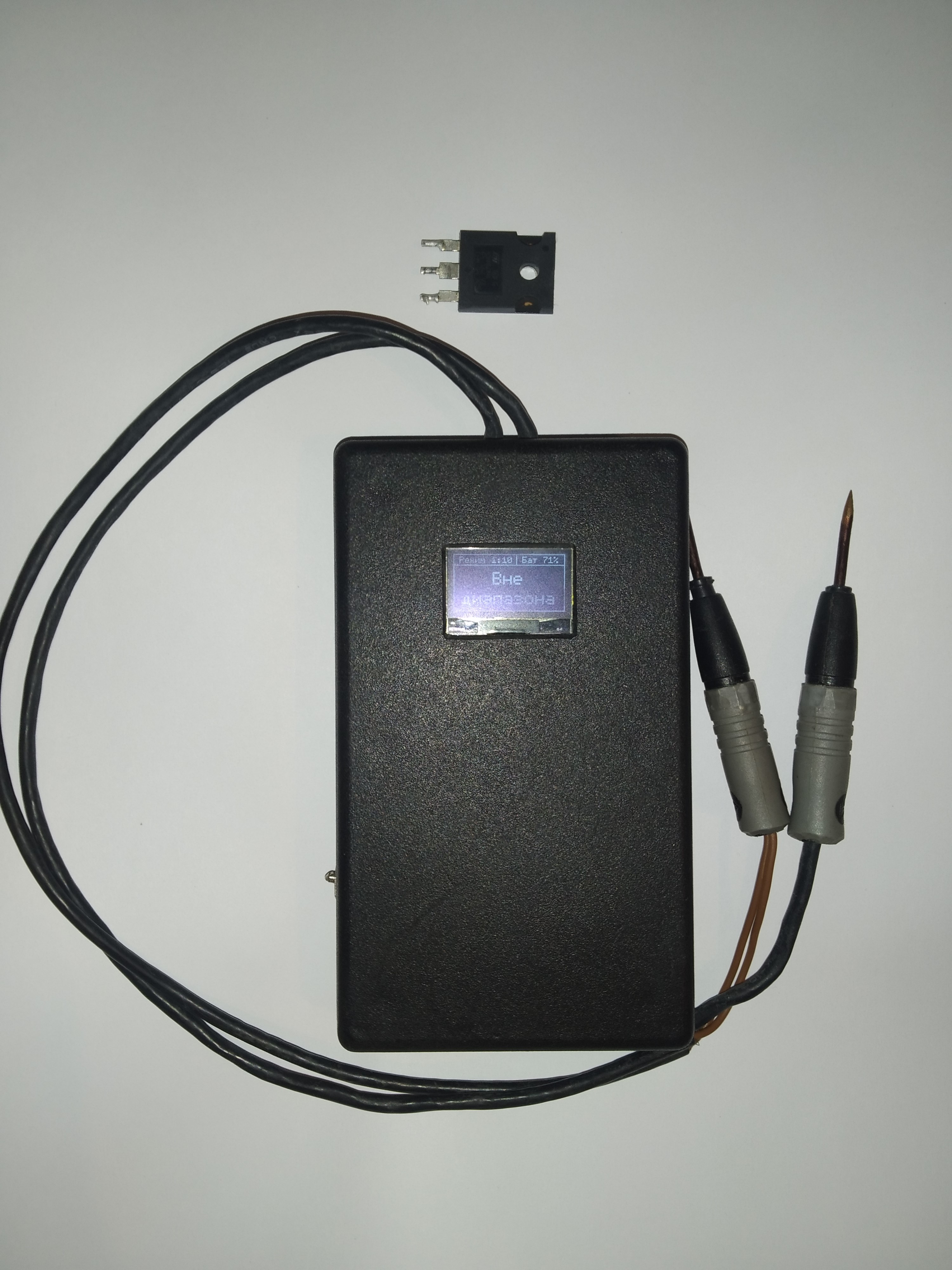

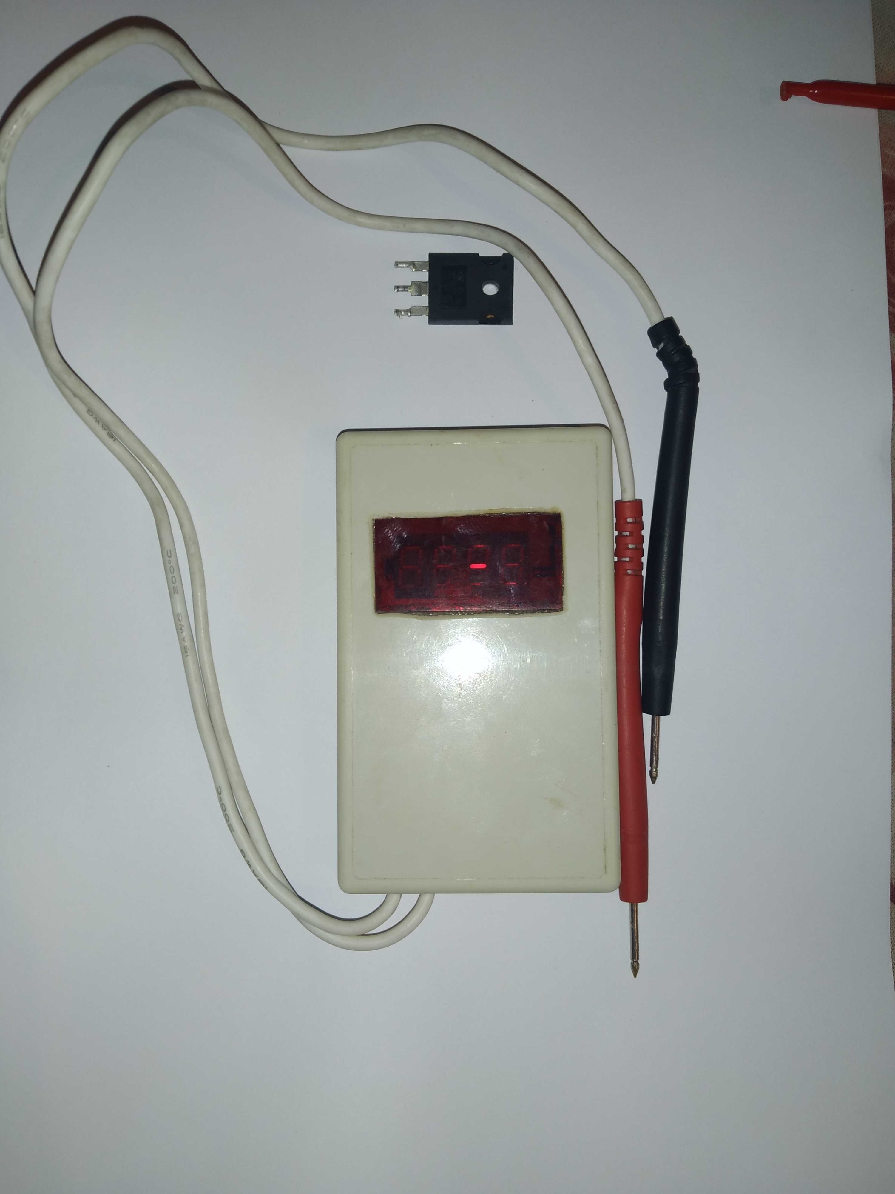

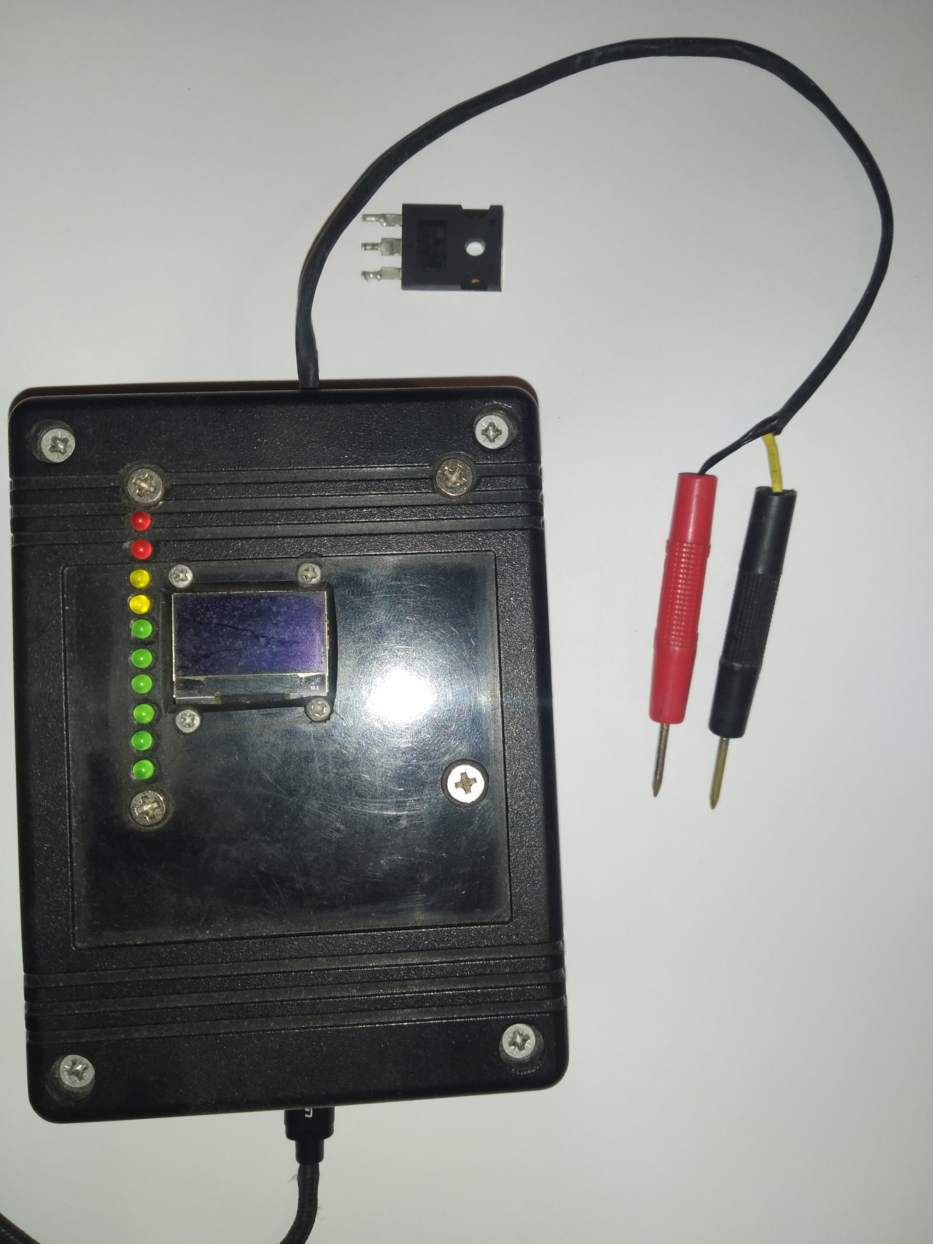

Собрал лет 10 назад мастеркитовский пробник. Друг подогнал к157да1 целую картонку новых :). Пришлось и ему собрать. Делал по доработанной схеме из сети, там где доп. кондеры, дроссели и т.д. Потом в качестве индикации запилил туда ардуину.
Вот такой прототип вышел.
Потом собрал второй, убрал светодиодную индикацию и лмку, сигнал сразу подал на ацп ардуины, плюс литий по питанию с повышайкой и зарядкой, все влезло в корпус такой же как и родной мастеркитовский. Отображает режим, заряд аккума, коммутация с помощью миниатюрного реле.
А пару лет назад собрал вот по этой схеме. Для моих целей достаточно. Может со временем замахнусь на что-то более серьезное.
