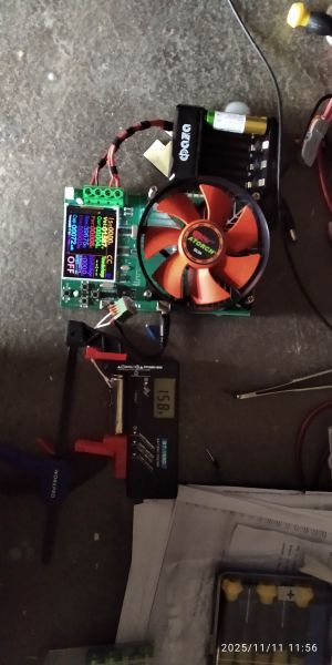

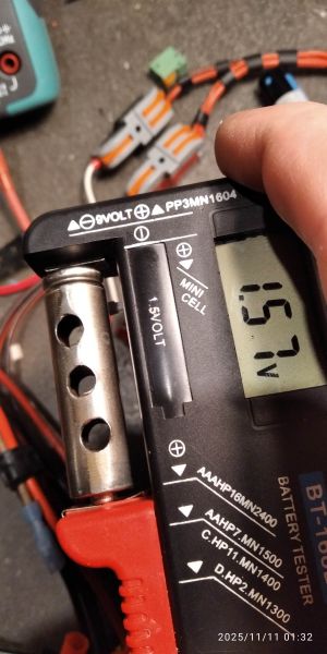

Проверил BT-168D, который считал, что нагружает батарейки как нужно для проверки, но был разочарован. Если литиевую батарейку он проверяет током нагрузки 2 mA - это для нее нормально, то для AA батареи тока нагрузки в 4- 5mА явно не достаточно.
