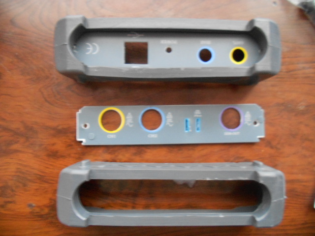

Всем привет, хочу поделится печальным опытом, может кому пригодится. Купил я себе ISDS205b решил посмотреть сигналы на схеме управления тиристором и не учел отсутствия гальванической развязки, при подключении массы щупа к стабилитрону на 10В осциллограф отключился от ПК. Разобрал осциллограф обмерял USB разъем - короткое между "-" питания, DATA+ и DATA-. В итоге короткое в микросхеме cy7c68013a-56pvxc. Вот такая печалька :cry: . Подключал осциллограф к персональному компьютеру, делитель щупа выставлял х10. Думаю если бы использовал ноутбук без питания такого бы не произошло.
Задумался о использовании USB изолятора, кто что посоветует. Схему буду заказывать как запаяю отпишусь.
Критика приветствуется
