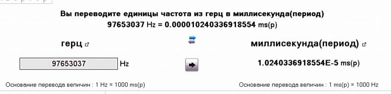

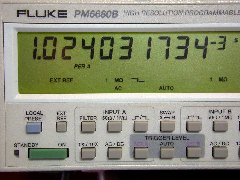

первое что я хочу сказать- это то что точность калибровки однозначно зависит от точности частоты кварцевого резонатора.
тем более что она является ещё опорной частотой процессора. опорная CPU формируется после делителя на 4 и равна 8 мГц.
эта частота присутствует на одной из контрольных точек. у меня она сдвинута - 8,000.198---.
я уже писал о том, что на одной из контрольных точках в формирователе ШИМ присутствует частота 0.976,532 (527)---кГц(скрин).
ошибался в том ,что там должна быть частота 1.000,000---.

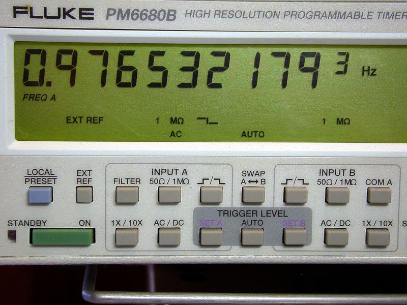

частота реальная должна быть в этой контрольной точке в идеале 0.976,562,500 кГц.

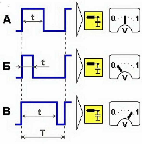

тогда всё становится на своё место. почему? потому что, как мы знаем в ШИМ частота всегда остаётся неизменной.
изменяется ширина(длительность) импульса формируя положительный потенциал на выходе ШИМ. от ширины импульса зависит напряжение. у любой ширины импульса есть длительность.
теперь мы возьмём конвертируем нашу частоту которая должна быть в идеале -0.976,562,500 кГц в период.
результат-1.024mS. для нас многих понятна эта цифра. она хорошо делиться на 16,32,8 и т.д.
вот поэтому самураи сделали такие пределы на шкале- 16мВ, 160мВ, 1.6в, 16в, 32в.
хорошая задумка для управления. достаточно точно поддерживать частоту чтобы получить прецизионное напряжения для управления.
теперь можно понять какая длительность импульса должна быть для 1.000в на выходе устройства(1024/16=64)
это всё будет видно на скринах.
блок хорошо строится на пределе 0.0000в-16.0000в. здесь, как я вижу, не принимают участие делители.
поэтому замеры буду делать на этом пределе.
у меня проблема уже начинается на выходе ШИМ. одна из причин это точность частоты на кварце. следовательно на проце
и на делителях формирующих сигнал ШИМ. поэтому нет чёткого деления(была плохая дискретность установки выходного напряжения при калибровке). другую необходимо выяснить -влияют ли на это поправочные коэф. из ПЗУ.

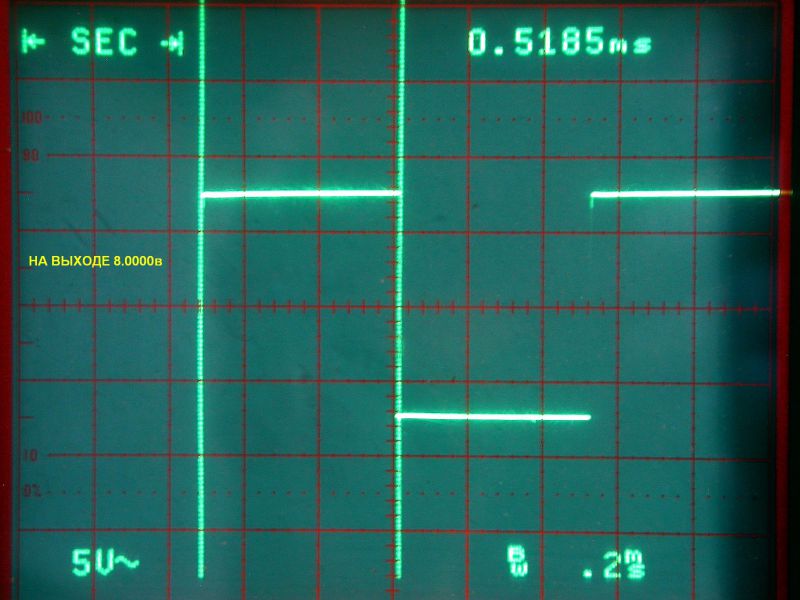

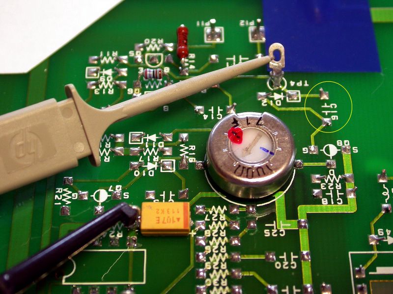

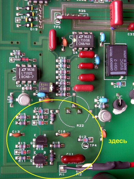

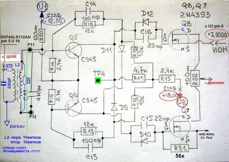

измерения проводились в контрольной точке TP4.
это на выходе ШИМ. на входе диф. усилителя до полевиков. точнее на коллекторе одного из транзисторов.
на пределе 0.0000в-16.0000в. блока.
это ещё далеко до резистивных делителей.
ТР4

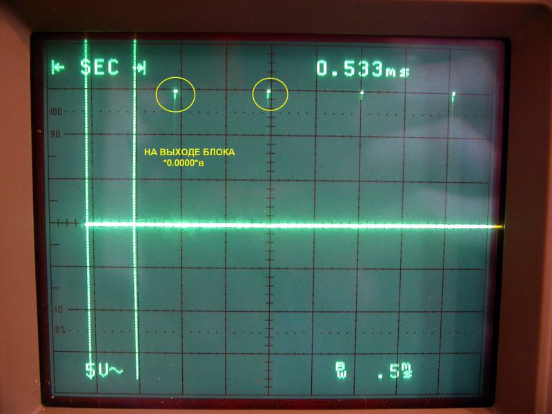

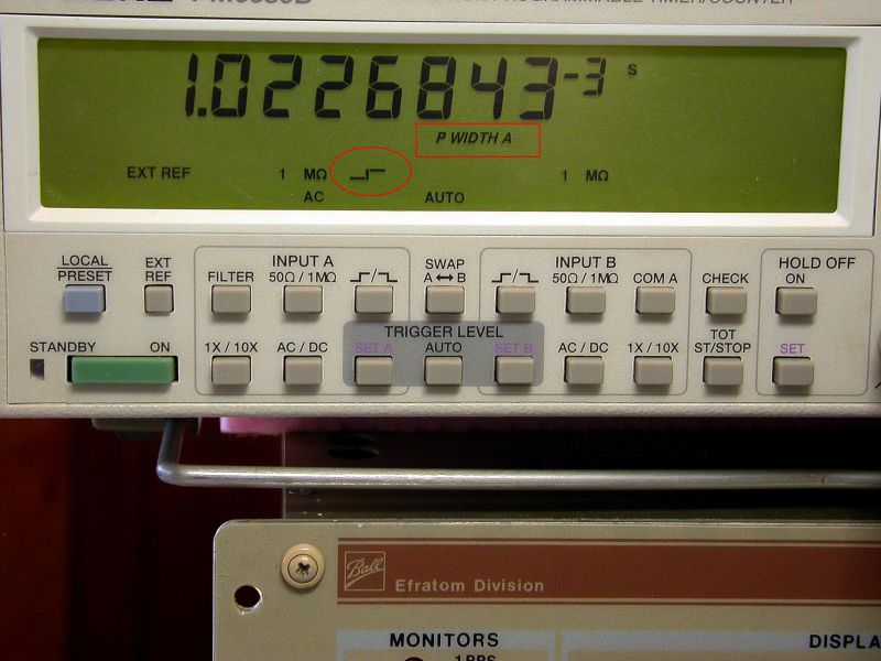

как я понимаю вся длительность импульса должна практически равняться периоду и составлять 1.024ms
при 16.0000в на выходе. следовательно необходимо получить вначале
этого диапазона напряжений (0.0000в) длительность импульса *0*ms или максимально близкое к этому.
реально это не так. реально там уже есть потенциал.

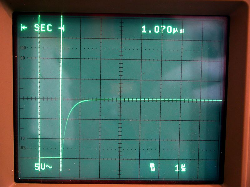

теперь разворачиваю и наблюдаю-
далее замеряю точнее-
кстати это мне не давало сбалансировать полевики.
и вносило дисбаланс на 60мв по отношению к ИОНу 7.00001в . я ранее об этом писал.
*в этом то и дело., пер. резистором можно только сбалансировать плечи усилителя. при балансировке одно плечо всегда неизменно(там то напряжение которое приходит с ШИМа в моём случае *6.9940* ) а другое плечо подстраиваем к нему.*
идём далее. устанавливаем точку 8.0000в на выходе.
смотрим на показания-
замеряем точнее-

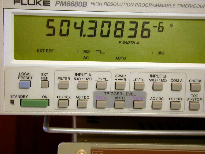

должно быть 1024/2=512 (половина периода).

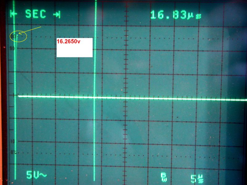

идём дальше. устанавливаем точку 16.0000в. конец шкалы.
смотрим показания-
разворачиваем-
замеряем точнее-
вот такая песня.

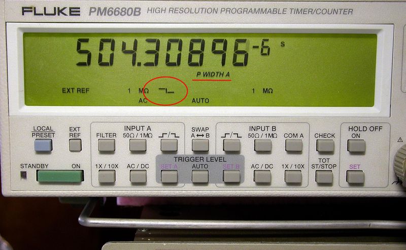

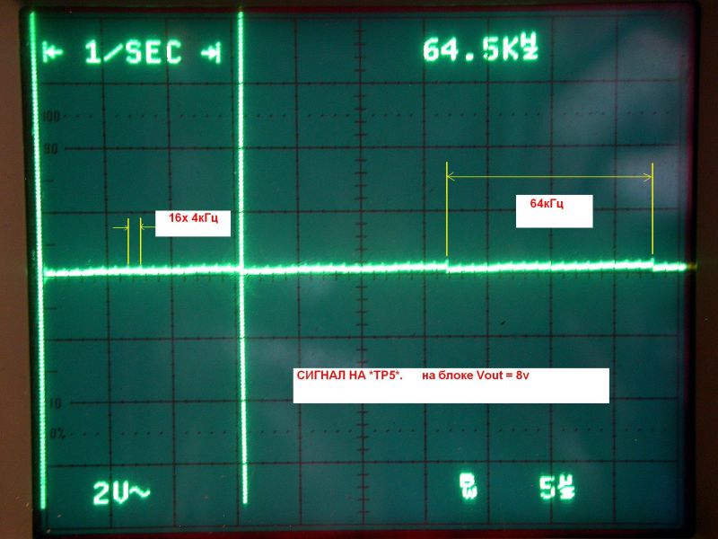

P.S. немного позже я сделаю два скрина в точке 8.0000в и сделаю инверсию сигнала. там очень хорошо будет виден дисбаланс.
замеры проводились относительно минуса ИОНа.

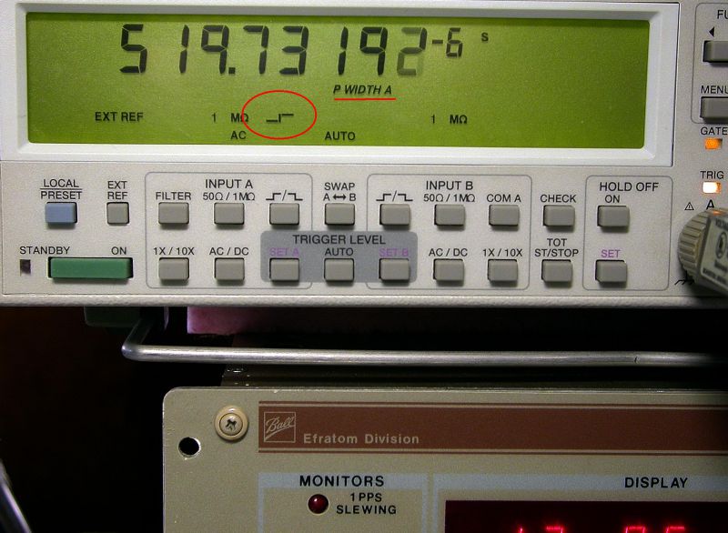

частотомер калиброванный 2011г. внешняя опороная- стандарт рубидия.
скрины осциллограмм могу сделать на цифровике, но мне так удобней и нет шума от кулера.
частота по факту в контрольной точке ШИМ.
период по факту в контрольной точке ШИМ.

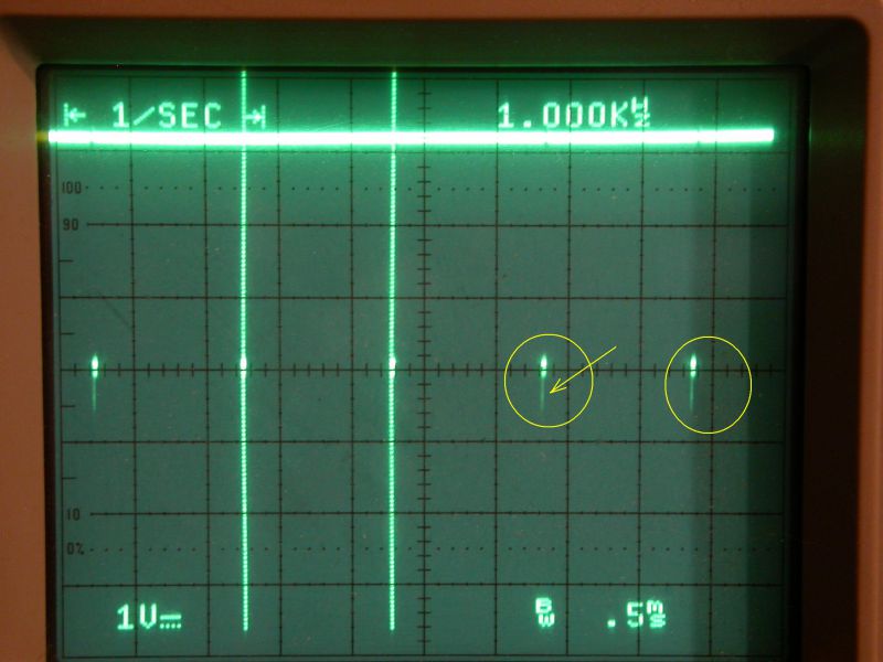

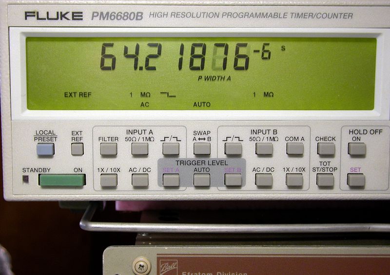

теперь что обещал. скрины.

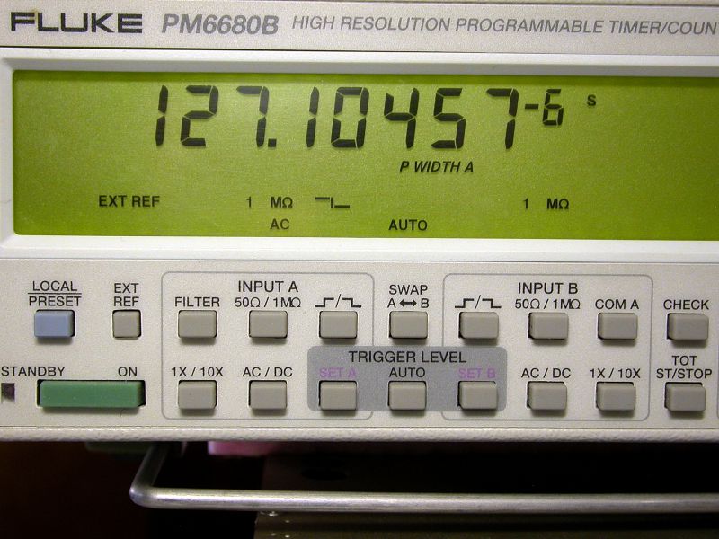

установлена точка 1.0000в
(должно быть 64)
точка 2.0000в
(должно быть 128)
точка 8.0000в
(должно быть 512)
точка 8.0000в (инверсия)
(должно быть 512)

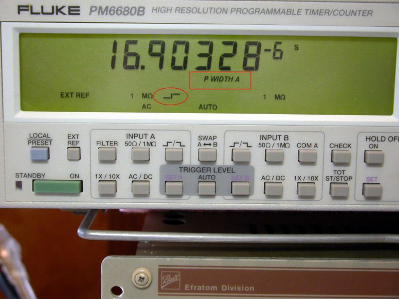

на последних двух скринах хорошо видно дисбаланс разделённого на половину периода.
также видно те болтающиеся кусочки длительности 1.022..... и 16.89... микросекунд(на скринах выше) в начале и конце диапазона.
теперь задача стоит как это поправить???
ВАШИ ПРЕДЛОЖЕНИЯ!

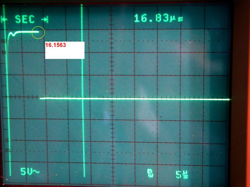

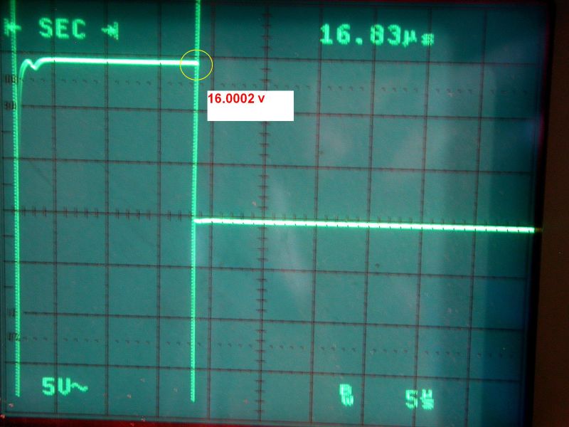

Каким образом осуществляется контроль выходного напряжения ?
Если бы хирург,вспоров живот, начал бы эскулапить- пересаживать и смотреть "оживёт или не очень" ? 8)
СПАСИБО за поддержку!

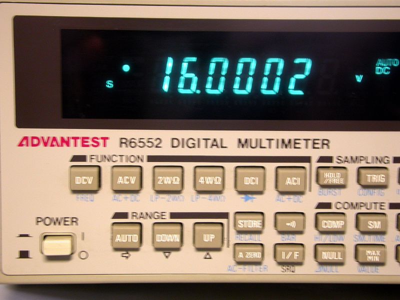

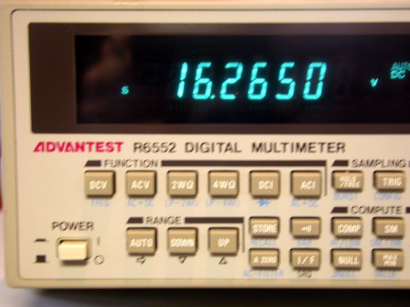

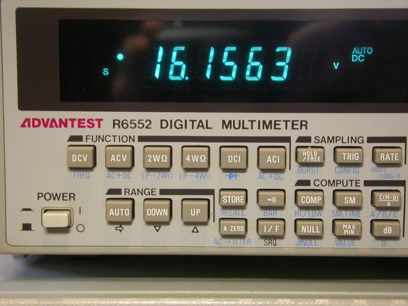

Я это делал.

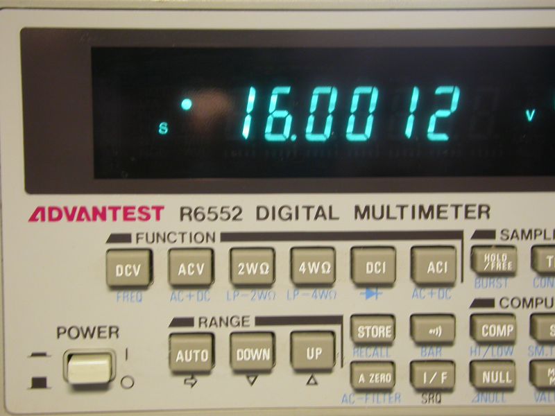

Смотри! устанавливаю блок в режим калибровки.
устанавливаю предел для калибровки предела 0.0000-16.0000в
на дисплее я наблюдаю напряжение на выходе блока -16.0002в
подбрасываю щуп осцил.ТЕKTRONIX Р6133 10mOM/10.8pF 10X.на
контрольную точку ТР4.
Сразу на выходе изменяются показания на 16.0012. подвесив щуп, его влиянием я изменил ёмкость. (*С16* на плате 22pF.)

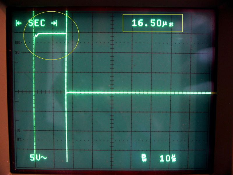

как мы знаем на выходе ШИМ всегда стоит RC фильтр. я и на него щупом повлиял.
идём дальше.
при выходном напряжении 16.0000в должна быть максимальная
длительность импульса. практически на весь период.
у нас оставались хвостики в начале и окончании длинны импульса
1.022..... и 16.89... микросекунд. не 100% заполняемость периода.
этот хвостик 16.89... наблюдается и сейчас в режиме калибровки.
теперь что происходит с ним? я сдвигаю кнопками калибровки напряжение
на выходе блока в большую сторону.
в это время длительность импульса уменьшается.
далее ещё двигаю в большую сторону.
длительность импульса сократилась до минимума.
делаем вывод. влияние есть.
Чтобы сделать блок по максимум , необходимо сделать следующее:
привести в норму частоту резонатора.
привести в норму питание и форму импульса. по факту питание на одном из стабилизаторов *-12.146в*. должно быть -*12.0000в.*
по 5-и вольтам для цифры я поправил.
на выходе ШИМа добиться минимальных остатков длительности импульса до диф. усилителя.
т.е. установить максимальную длительность импульса относительно периода.
на пределе 0.0000-16.0000в в точке 16.0000в.
установить минимальную длительность импульса относительно периода
на пределе 0.0000-16.0000в в точке 0.0000в.
далее. сбалансировать диф. усилитель. установив предварительно резистор балансировки (R22 на плате)
в среднее положение. подогнать на выходе обеих плеч усилителя уровень 7.0000в.
при необходимости подобрать полевики по напряжению отсечки.
всё режимы необходимо наблюдать до резистивного делителя.
так как дальше будет давать погрешность резистивный делитель,масштабирующий усилитель,усилитель мощности.
брать за истину показания на выходе блока на этапе этих регулировок -НЕЛЬЗЯ!
При настройке нужно двигаться по каскадам.
как мне кажется блок при нормальном подходе в настройке может смело давать шесть нолей.
ВАШЕ МНЕНИЕ?
p.s. на кнопках калибровки нет лимба. если я начну устанавливать длительность как по букварю(круглые значения) 64-128-192-256- .... и т.д
то этого сделать я не смогу. нужно иметь тогда в идеале период 1.024...... !!! в этом случае будем наблюдать 100% заполняемость длительностью импульса идеального периода.
нет.! конечно можно и пересчитать по реальному периоду. тогда уйдут поправочные коэф. Т.е. всплывёт на выходе блока погрешность резистивного делителя, масштаб. усилителя и т.д до хвоста! ведь в этом есть суть поправочных коэф. убрать грешки до самого хвоста.!

3g57 писал(а):
otus писал(а):
Чёт я чего -то не понимаю - вам сложно кноками выставить "круглые" значения частоты и посмотреть какие
напряжения получаются на выходе?
Я это делал.
Я вот чего не пойму
Допуск на выходные напруги при калибровке
1.6000V 1.5993200-1.6006800
16.000V 15.993200-16.006800
Ну нули можно откинуть
1.6000V 1.59932-1.60068
16.000V 15.9932-16.0068
НО ЭТО ПРИ КАЛИБРОВКЕ!!!!
По SPRCIFICATIONS
+ - 16.000V Resolution 1mv через 6 месяцев 4mv
какие 6 знаков?
4 знака 1.6000V
3 знака 16.000V
Не пойму, Ты что с Запора(Фунтика) Мерс хочешь выжать????? :shock: :shock: :shock:
И еще : по факту питание на одном из стабилизаторов *-12.146в*. должно быть -*12.0000в.*
НУ НЕ ДОЛЖНОООООО!!!!!! :shock: :shock: :shock: Это нормальный разброс напруг,(и про это тебе выше уже писали)
если нужны более точные выходные напряжения, там совсем другие схемы
Чем кстати и является то устройство которое ты залечиваешь :))
Ну есть у меня 2 ADVANTEST'а, оба с запасом по спекам
Один 3.5 на выходе, второй 4.5 но со встроенным 5.5 измерителем
Но я не жду от 3.5 чтобы он был 4.5, и от 4.5 чтобы он был 5.5 :))
Для этого есть другие ADVANTEST'ы :))

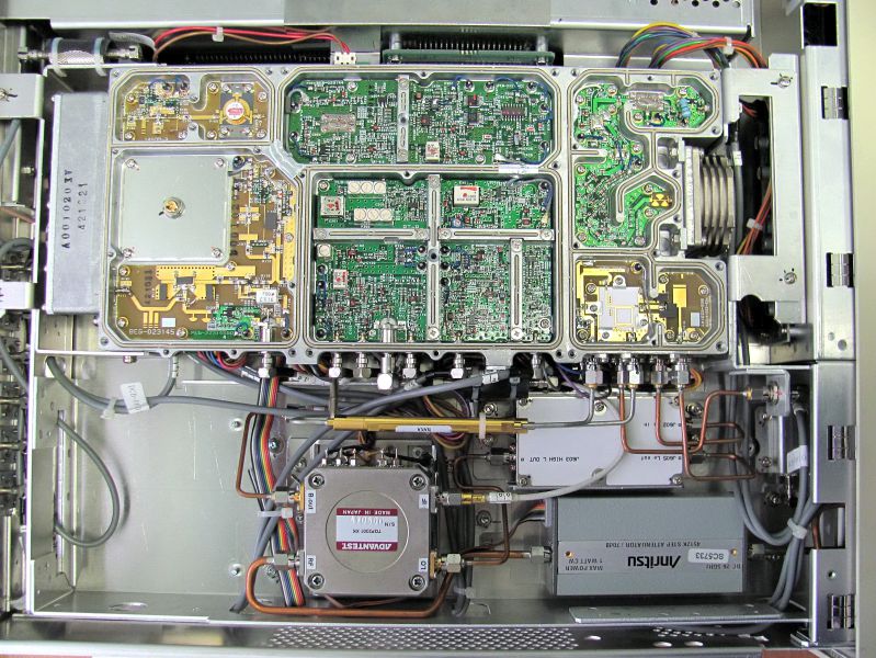

следующий самурай будет вот этот:
Предварительно- проблема по входу.
студенты помогли.

Немножко добавлю к своему описанию.

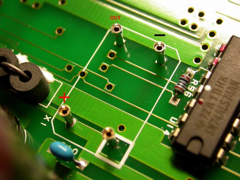

Схема входного усилителя.
Я так по старинке - в карандаше.(если у кого есть желание можете мне помочь окультурить в программе)
Я бы конечно подобрал бы пару полевиков. При напряжении на затворе, численно равном напряжению отсечки, практически полностью перекрывается канал полевого транзистора, и ток стока при этом стремится к нулю.
ВАШЕ МНЕНИЕ!
Пакет импульсов на TP5 (U19)
Здесь видно как сигнал калибровки для точной подстройки делиться вплоть до 4кГ.
Позже сделаю диаграмму напряжений по постоянному току относительно +12.000в и -18.000в при выходном 0.0000в.
