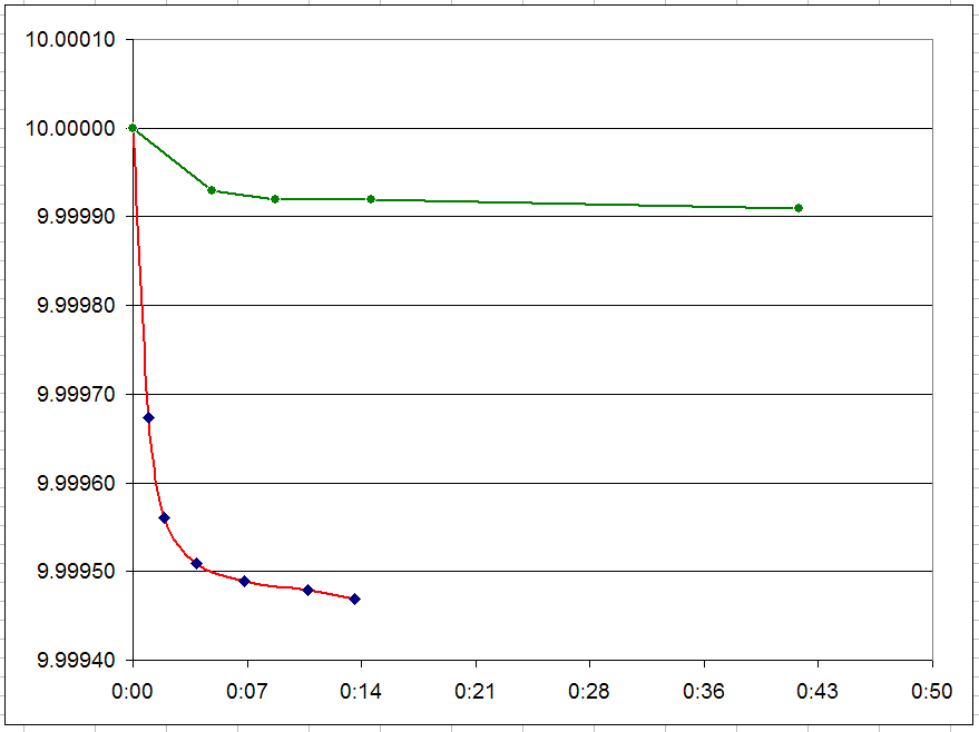

Добрый, день Михаил!
А можно вот про это
А мне ещё к тому же в процессе настройки пришлось выбросить один LM399 по причине слишком долгого нагрева до температуры статирования
если можно подробнее :oops:
А то я вот я получил 4 штуки LM399, пока гоняю
Может есть при работе с ними подводные камни, или особенности
Спасибо

После подачи питания все LM в партии вели себя примерно так, как показано зелёной линией. Т.е. примерно за 5 минут устанавливался тепловой баланс и выравнивались термоЭДС вне зависимости от способа установки на плату: вплотную, с зазором, с фрезеровками и т.п.
Аномальный LM (красная линия) имел наибольший температурный коэффициент (-0,72ppm/C, остальные -0,06...+0,24) и за ночь уплыл на -10 ppm.
Спасибо Михаил!!
Как всегда кратко и доходчиво :))
А каково по вашему минимальное время наработки перед установкой в схему?
Спасибо

Для сертифицируемых стабилитронов отбрасывают начальный период в 168 часов - этап "приработки". Думаю, что такого же порядка.
