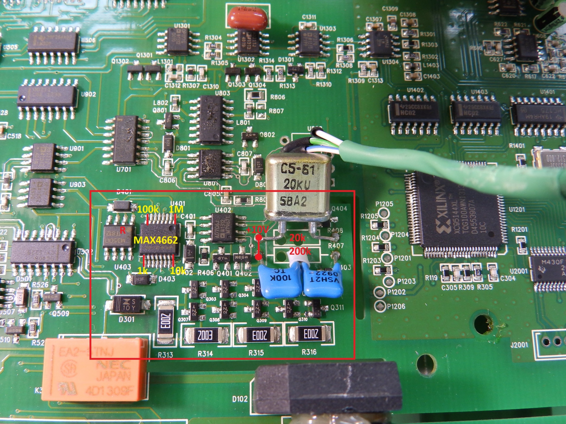

Предыстория
Пациент АКИП В7-78/1 поступил с клиническими симптомами повреждения аналоговых узлов:
1) бессистемное возникновение ошибки 614 при сокращённом самотестировании в момент включения питания;
2) ошибки 604 и 622, возникающие при полном самотестировании из активного режима 4-х проводного измерения сопротивления.
Функции измерения и управления сохранены.
В анамнезе: следы ремонта в виде замены электролитического конденсатора в источнике питания, постановка гарантийной пломбы неизвестной организацией.
Первичный осмотр
Наличие следов износа и небольших повреждений на резиновых бамперах и ручке. На защитной плёнке дисплея маркером нарисован синий крест, намекающий на тщетность усилий ремонтников.
Мультиметр откликается на команду *IDN? строкой «Prist,V7-78/1,TW00005768,03.02-01-04». Дата сборки прибора – сентябрь 2009 г., дата первой и последней калибровки – январь 2010 г. Версия ПО и число проведённых калибровок указывают на то, что прибор после выпуска не обслуживался.
Анализ ошибок самотестирования
Код 614: DC 1000V zero failed This test configures to the 1000V dc range with no input applied. A 20ms ADC measurement is performed and the result is checked against a limit of 0V ± 5 mV.
Предметом допускового контроля по коду 614 является ток утечки в цепи высокопотенциального входа мультиметра при измерении постоянного напряжения. Критерием отказа служит абсолютная величина силы тока утечки, составляющая 500 пА и более. Проведённая с помощью контрольного мультиметра В7-78/1 (выпуск ноябрь 2013 г., ПО 03.20-01-04) имитация возникновения утечки подтвердила пороговое значение критерия.
При условии работоспособности прибора в режиме измерения напряжения наиболее вероятными причинами отказа с кодом 614 являются:
1) повышенные утечки затвора одного или обоих MOSFET ключей Q203, Q204, коммутирующих общий вывод высоковольтного входного делителя напряжения (см. рис.);
2) утечки по печатной плате, вызванные повышенной влажностью или несоответствующими условиями хранения прибора.
Причина №1 надёжно диагностируется переключением мультиметра в режим измерения напряжения постоянного тока и сопоставлением показаний в 2-х конфигурациях: а) с отключенными соединительными кабелями и установленным входным сопротивлением 10 МОм; б) с подключенным ко входам HI-LO резистором с номиналом 10 МОм и установленным входным сопротивлением >10 ГОм. Различие показаний в 10 и более раз указывает на неисправность ключей Q203, Q204.
Результаты проведённого испытания показали, что показания мультиметра находятся в пределах одного порядка. После суточной наработки при температуре воздуха 29–30°С и относительной влажности 18–20% входной ток составил 50–55 пА в конфигурации (а) и 75–80 пА в конфигурации (б). При дальнейшей наработке ток стабилизировался вокруг указанных значений. Это даёт основание считать, что отказ с кодом 614 в действительности является сбоем, вызванным несоответствующими условиями хранения прибора. После наработки ошибка 614 в ходе самотестирования более не возникала.
Код 604: A/D noisy test failed This test configures to the 10V dc range with the internal 0V. A 20ms ADC measurement is performed and the result is checked against a limit of 0V ± 20uV
Критерием отказа по коду 604 является выход поля рассеяния выборки измеренных значений АЦП с короткозамкнутым входом за допустимый диапазон, который в относительных величинах составляет 0±2 ppm от предела измерения. Типовое значение поля рассеяния исправного прибора при времени интегрирования 1 PLC составляет приблизительно ±0,5 ppm. Для его измерения вход буфера АЦП отключается селектором каналов U502 от источников сигнала и замыкается на аналоговую общую шину AGND (см. рис.). Отсутствие напряжения на входе АЦП позволяет исключить из рассмотрения ИОН.
Смещение центра группирования и выход размаха серии последовательных измерений за критические значения являются признаками, указывающими на одну из неисправностей, в т.ч.:
а) импульсные или периодические помехи по цепи питания АЦП;
б) выход из строя буфера АЦП в виде ОУ U901 и U903;
в) выход из строя FET ключей формирования разрядных токов и сброса интегратора;
г) выход из строя ОУ интегратора, предусилителя или компаратора.
Неисправности (б)–(г) критичны для выполнения всех функций измерения аналоговых величин и сопровождаются множественными отказами при самотестировании, чего не наблюдается в текущей ситуации. Таким образом, рабочей гипотезой, требующей дальнейшей проверки, остаётся пункт (а).
Код 622: DC 10V reference failed This test configures to the 10V dc range with 5V input applied. A 20ms ADC measurement is performed and the result is checked against a limit of 4.55V ± 0.15mV.
Критерием отказа по коду 622 является выход за границы допуска результатов измерения при подключении к АЦП контрольного источника. В качестве последнего используется стабилизатор напряжения U2202 типа LP3964EMP-ADJ с уставкой +4,55 В, который при работе прибора задействован для питания обмоток реле в момент переключения. Выбор контрольного источника в совокупности с широким полем допуска на результаты измерения определяют цель контроля – подтверждение наличия выходного напряжения ИОН VRE310J с номинальным значением 10 В.
Отказ по коду 622 может быть вызван следующими причинами:
а) импульсные или периодические помехи по цепи питания ИОН;
б) импульсные или периодические помехи по цепи источника питания реле +4,55 В;
в) неисправность микросхемы ИОН.
Измерение напряжения ИОН контрольным вольтметром позволило исключить пункт (в) из дальнейшего рассмотрения.
Вышеприведенный анализ показывает, что наиболее вероятная локализация неисправности, вызывающей отказы с кодами 604 и 622, ограничена источником питания аналоговых узлов мультиметра. Источник питания включает в себя вышеуказанный стабилизатор +4,55 В для питания реле, а так же стабилизаторы основных каналов +/–18 В, из которых в свою очередь формируются +/–15 В для узла True-RMS-преобразователя.
Проверка выходных напряжений и пульсаций стабилизаторов, а так же ёмкости и ESR конденсаторов в фильтрах и обвязке не выявила никаких неисправностей. Выходное напряжение канала +4,55 В составило 4,57 В (на контрольном мультиметре – соответственно 4,54 В), что с большим запасом входит в допускаемые пределы. Таким образом, начальная гипотеза подтверждения не нашла.
Далее, чтобы получить интегральную оценку технического состояния узлов прибора было принято решение провести серию типовых испытаний, результаты которых сравнить с контрольным мультиметром.
Типовые испытания

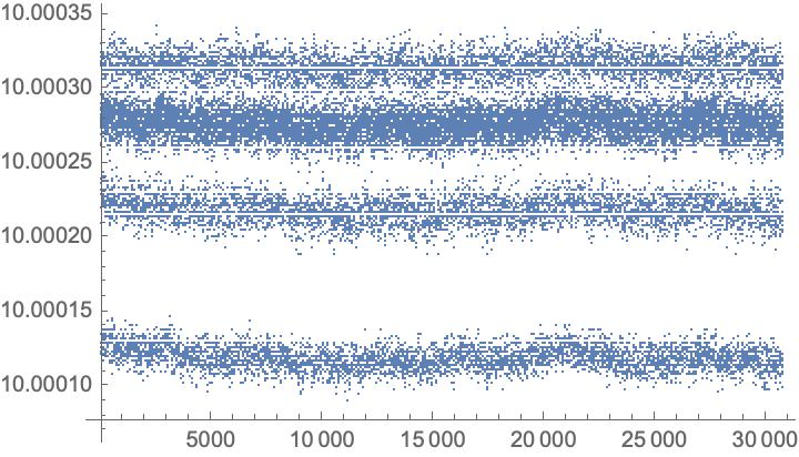

Изменение показаний в ходе прогрева прибора при измерении напряжения меры 10 В. Контрольный мультиметр показывает несколько меньшую амплитуду дрейфа, однако как показали собственные исследования мер напряжения Thaler, для них характерен существенный разброс температурного коэффициента напряжения, что вполне объясняет обнаруженное различие в скорости выхода прибора на рабочий режим.
НЧ шум при измерении меры напряжения 10 В на базе LTZ1000. Различия между приборами несущественны.

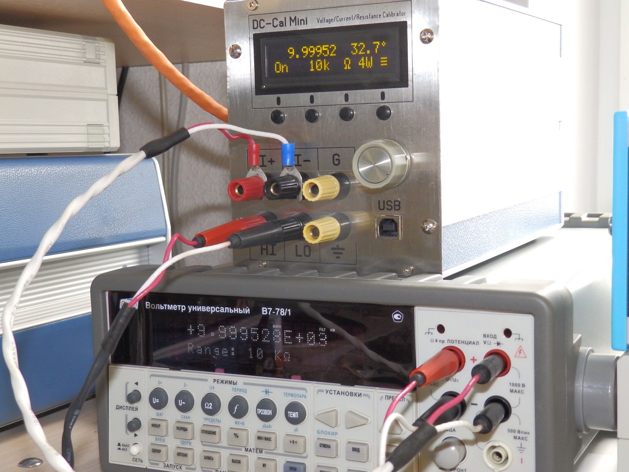

Временная нестабильность при измерении сопротивления меры 10 кОм с контрольным мультиметром не сравнивалась. Однако полученный размах показаний в 2-3 ppm при времени интегрирования 10 PLC вопросов не вызывают.
Нелинейность показаний прибора при измерении напряжения переменного тока 10 В и 1 В в диапазоне частот от 3 Гц до 1 МГц. В качестве контрольного прибора использован 8,5-разрядный эталонный мультиметр Solartron 7081. К результатам вопросов нет. Полученные абсолютные значения (на рис. не показаны) не выходят за пределы допускаемой погрешности В7-78/1.
Интегральная нелинейность измерения на базовом пределе 10 В оценивалась по методу наименьших квадратов. В качестве источника калиброванных напряжений использовался калибратор DC-Cal Mini. Однако, поскольку собственная нелинейность калибратора составляет величину до 1 ppm, выходное напряжение в контрольных точках измерялось с помощью мультиметра Solartron 7081 и уже далее результаты передавались в расчётную методику. Нелинейность испытываемого В7-78/1 оказалась существенно меньше таковой для контрольного В7-78/1.
Интегральная нелинейность измерения на пределе 1000 В оценивалась по аналогии с предыдущим испытанием. Нелинейность испытываемого В7-78/1 оказалась так же существенно меньше таковой для контрольного В7-78/1, что говорит об исчезающее малой погрешности от саморазогрева входного высоковольтного делителя и несущественных входных токах утечки.
В заключении проводились испытания на температурный дрейф показаний при измерении сопротивления на пределах от 100 Ом до 1 МОм. Диаграммы наглядно демонстрируют отсутствие аномалий в температурных коэффициентах сравниваемых мультиметров.
В целом типовые испытания так же не позволили обнаружить ни единого признака, указывающего на причину возникновения отказов с кодами 604 и 622. Однако есть ряд обстоятельств, которые показались подозрительными. Во-первых, отказы происходят только в том случае, когда текущим режимом прибора является 4-х проводное измерение сопротивления. На остальных режимах отказов в ходе самотестирования не обнаруживается. Во-вторых, сходная ситуация описывается в файле истории изменений ПО мультиметра Keithley 2100, который, как и АКИП В7-78/1, так же является OEM версией модели M3500A компании PICOTEST:

Итак, ПО обновлено до версии 03.36. Запущено полное самотестирование и… отказов с кодами 604 и 622 как не бывало. Т.о. изначально проблема заключалась в области программного, а не аппаратного обеспечения. И если бы не досадная (если не сказать хуже) ошибка производителя, связанная с изменением всего одного символа в названии прибора, можно было бы сохранить кучу времени и потратить его для чего-то более конструктивного.
Видео экспресс-проверки функционирования: https://youtu.be/cv-yex7lkns
Для удобства к мультиметру подключены сразу 2 калибратора DC-Cal Mini (ко входам на лицевой панели и на задней стенке).

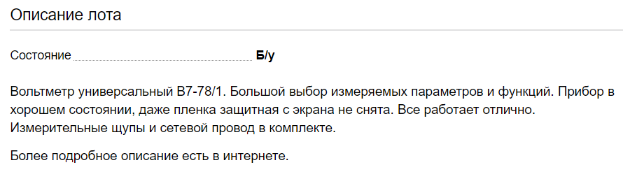

Поскольку на вторичном рынке АКИП В7-78/1 сейчас встречается особенно часто, мне стало интересно, можно ли эту новую ревизию отличить по чисто внешним признакам. Подсказку я нашёл, сравнивая оригинальное (китайское) руководство к Picotest M3500A и имеющееся у меня руководство по эксплуатации АКИП. Для удобства опознания, нарисовал шпаргалку:
Беглый просмотр досок объявлений показал, что ревизия с LM399H в продаже на вторичном рынке пока не встречается. Т.е. в основном это "коты в мешке". К примеру, не составило большого труда найти объявление о продаже того прибора, лечение которого я описал постом выше:
Я ещё могу понять, что автор объявления не придавал значения маленькому значку "Err", иногда появлявшемуся на дисплее после включения прибора. Но не увидеть на защитной плёнке жирный синий крест, застилающий собой показания прибора - этому я объяснение найти не могу :facepalm:

Немножко расскажу про свой прибор, выпущен в ноябре 2013
Модель так же оказалась шумной, шум 6ppm на 10В 10PLC и на к/з входе около 2ppm (это встроенная в вольтметр статистика min/max), при попытке сбора данных через USB все начало выглядеть намного хуже:
но, как оказалось, была ошибка в скрипте и перед каждым измерением выполнялась команда CONF/SENS/IMP и тд
После того как ошибку исправил, дрифт исчез и график стал выглядеть лучше, но теперь видны скачкообразные изменения напряжения, получилось несколько "слоев" устойчивых показаний:
1PLC, 10 измерений в секунду, 20ppm шум, время сбора данных около 10 минут:
10PLC, 1 измерение в секунду, 25 ppm шум, время сбора данных около 9 часов:
Стоит только остановить скрипт как показания на вольтметре через пару секунд приходят в норму, скачки пропадают, остается шум в 6ppm.
Входной ток на 10МОм/10ГОм в пределах нормы, напряжения питания в норме, шум питания порядка 2-5 мв (пила с периодом 10мс) и никак не меняется при запуске измерений с компьютера.
Пока заказал детальки для изготовления ИОН от adver, попробую заменить VRE и посмотреть что станет с шумом в 6ppm. Но пока нет идей в чем причина странных скачков при снятии показаний через USB, возможно имеет смысл поменять прошивку, сейчас стоит 03.35

Шум 6 ppm на 10В вполне коррелирует с моими измерениями (до замены ИОН). Похоже, что это ещё один камень в огород Thaler/APEX. Хотя в таком случае возникает вопрос, почему нет ошибки при запуске самотестирования из системного меню:
604 A/D noisy test failed This test configures to the 10V dc range with the internal 0V. A 20ms ADC measurement is performed and the result is checked against a limit of 0V ± 20uV
Тем не менее, некачественным ИОНом не объяснить скачкообразные изменения, возникающие при снятии показаний через USB. Я бы проверил следующее:
1. Запустил штатное ПО в режиме блочного сбора данных и сравнил результаты с ранее полученными. Возможно, что проблема в самом скрипте.
2. Повторил измерения с источником 10 В и к/з, но с отключенной опцией AUTO ZERO из меню SET ADC. В этом случае MUX U502 остаётся только в положении DCV/ACV и входной сигнал АЦП полностью статичен. Т.е. не выполняются, ни коррекция нуля, ни коррекция масштабов 1 В и 10 В.
 Заголовок сообщения: Re: Международный мультиметр АКИП В7-78/1
СообщениеДобавлено: Чт окт 21, 2021 17:59:50
Зарегистрирован: Чт авг 26, 2021 15:28:50
Сообщений: 22
Проблема со скачками проходит если выключить AUTO ZERO, шум так же заметно снижается. Статистика будет позже)
Обновление до 03.36 вроде не помогло

Теперь в режиме AUTO ZERO = ON можно проверить сигнал на выходе драйвера АЦП (U901,U903) на предмет устойчивости ОУ. А так же проверить, нет ли аномальных нестабильности и шума напряжений 1 и 0,1 В на входах MUX U502, поскольку именно по ним выполняется калибровка масштаба "на лету". Измерять лучше самим же мультиметром в режиме AUTO ZERO = OFF для исключения коррелированной с ИОН нестабильности.
