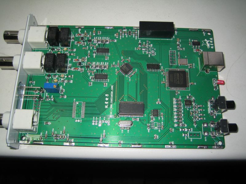

Привет всем котам!
Получил свой isds205c. Впечатления приятные.
В комплекте 2 щупа 60 МГц x1/x100, дата кабель логического анализатора, отвертка для подстройки щупов.
На диске софт версии 3.8.70.7, на сайте 3.8.80.7
На плате есть пустое место под микросхему, подписанное как 28679YP25-15
Интересно, чего туда можно впаять, и что это может дать?...
[url=http://img.radiokot.ru/files/108159/q7vt5itfl.jpg]
[url=http://img.radiokot.ru/files/108159/q7vt77ysn.jpg]

СообщениеДобавлено: Чт авг 20, 2015 16:15:30
Зарегистрирован: Пт авг 07, 2015 20:09:39
Сообщений: 59
В общем, из сравнения фото, получается, что расположение микросхем на платах ISDN205b и ISDN205c - одинаковое, но у 205b отсутствует чип логического анализатора, а у 205с отсутствует очень многоногий чип (неужели это и есть DDS - как оно называется?) и маленькая микросхемка рядом с ним (тоже название интересно), ну и еще кварц там какой-то и прочая мелочевка.
У кого есть 205b - можно ссылку на фотку платы по-крупнее выложить? Чтобы детальки с надписями видно было...
P.S. SDK уже 2.6
