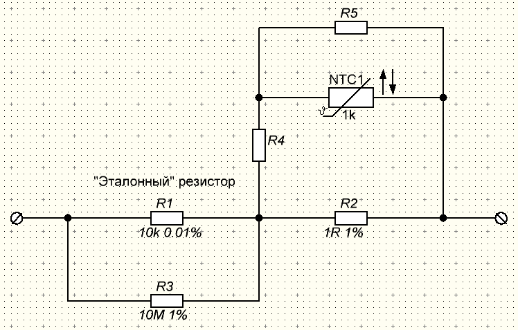

Благодаря медному проводнику удалось загнать ТКН ИОНов в сотые доли ppm. И результат держится как минимум год. Речь о получении сходных результатов, но уже для многозначного домашнего эталончика сопротивления. По этой причине обычные резисторы и полупроводниковые NTC терморезисторы не подходят как минимум по стабильности.

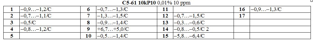

Лично для меня причина трудностей том, что некоторые номиналы имеющихся С5-61 имеют только положительный ТКС (например, остатки 10кОм), соответственно скомбинировать для компенсации не получается. Другие номиналы не являются кратными степеням десятки, и набирать из них нужный номинал слишком расточительно. Если бы кто-нибудь подсказал марку и материал доступного провода с выраженным отрицательным ТКС - это очень помогло бы.
Edited:
Mickle, по п.2 можно подробнее? Насчёт линеаризации NTC, их стабильности, симметричности к полярности протекающего тока, независимости свойств от величины тока и напряжения... Оказывается, у меня масса предубеждений к использованию полупроводниковых резисторов в суб_ппм-ных схемах. Буду рад убедиться в их (предубеждений) безосновательности.
Какие марки NTC посоветуете?
На данный момент коррекции требуют:
1 Ом +2,6 ппм/K
10 Ом +1,9 ппм/K
У меня было тоже самое, только наоборот 8)
Провода такого не существует в природе. Конечно есть резистивные сплавы с номинально отрицательным ТКС, но по величине он на порядки меньше, чем у меди. А это значит, что номинал компенсирующего сопротивления из этого сплава будет соизмерим с номиналом "эталонного" и таким же будет вклад в коэффициент нестабильности.
По второму варианту я вижу такую схему:

Критерии подбора R4 и R5 подскажете?

Методик линеаризации NTC - океан. Расчётных методик схемотехнической линеаризации - море. Из них пассивных способов - реки неисчислимые :) Производители NTC их пихают чуть ли не насильно в даташиты. Ищутся по ключевым словам: NTC, ТКС, линеаризация.
Не совсем красивое но решение - это сохранить клеммы на эталонном резисторе, а параллельный резистор ставить не как в схеме Mickle, а уже включая схему термокомпенсации. При этом остаётся и стабильность эталона и появляется нужный ткс.

Я думал проблема только в одном номинале 10 кОм. Если их 5 шт. да ещё от 1 ома, то конечно ни о какой термокомпенсации с NTC речь идти не может. И если кардинальное решение в виде активного термостата не приемлемо, нужно просто отказаться от каких-либо компенсаций, поточнее измерить линейную и квадратичную части ТКС и вводить поправку на температуру, как это делается во взрослых однозначных мерах сопротивления.
