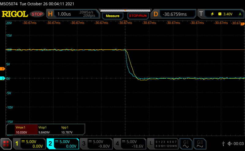

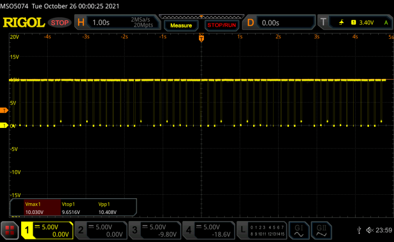

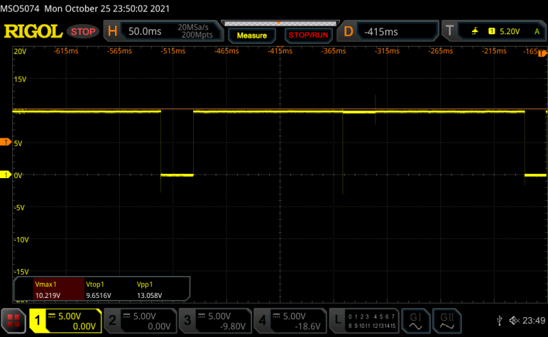

У меня сомнения, что единственная причина - это ИОН. 100 мкВ/10 В - это слишком большой (если не сказать огромный) размах, особенно при ратиометрическом измерении собственного ИОН.
Так нет ли "звона" на выходе U901/903 в момент переключения MUX при AUTO ZERO = ON?
На выходе U901 есть всплески, ниже осциллограммы выхода:
Но на входах все чисто, но есть небольшая разница в фронтах:
и вот что на одном из входов и выходе:
Могу снять осциллограммы одновременно на двух входах и выходе U901, но уже завтра, зажимы надо искать мелкие
Откуда берутся единичные всплески подобные этим:
пока не понял
На U903 всплесков/сигнала вроде нету

U903 стабилизирует смещение нуля более скоростного ОУ U901 AD711.
Периодические "всплески" на выходе U901 - результат работы автоматической калибровки нуля и масштаба. По крайней мере "звона" в момент переключения не видно.
Не плохо бы проверить, от какого источника получаются напряжения +0.1 и +1 В. По схеме Keithley 2000 они формируются делителем от выхода ИОН +10 В, но здесь можно ожидать любых сюрпризов.

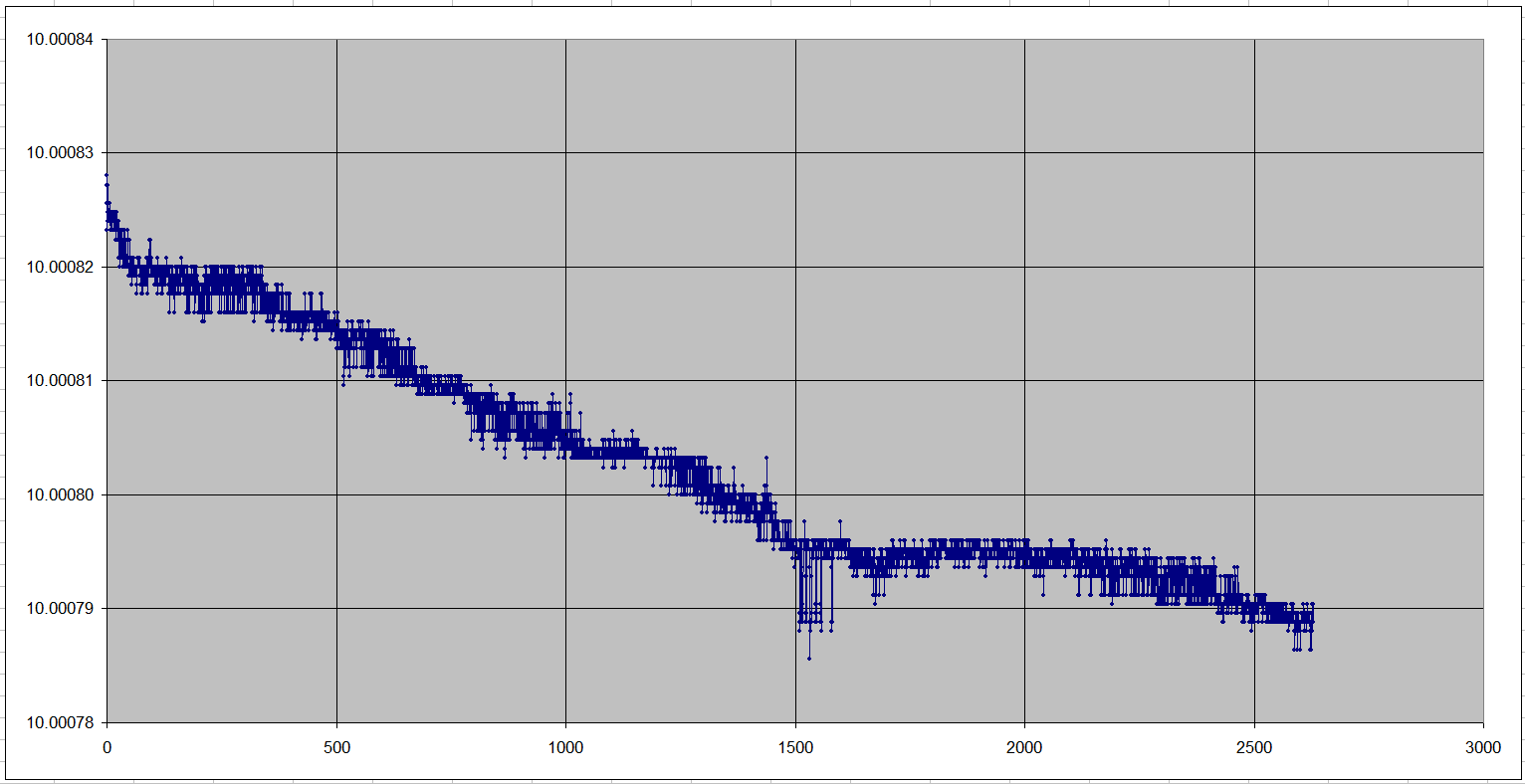

А такой вопрос - с выключенным autozero с какой скоростью уезжают показания/ноль? У меня это порядка 1 ppm примерно 10с на диапазоне 10В
 Заголовок сообщения: Re: Международный мультиметр АКИП В7-78/1
СообщениеДобавлено: Чт окт 28, 2021 00:14:20
Карма: 68
Рейтинг сообщений: 3375
Сообщений: 2267
Откуда: г. Рыбинск
PLC10, AZ OFF, прогрев 15-20 мин:
(по горизонтали - секунды)
P.S. Дрейф спустя 8 часов прогрева
