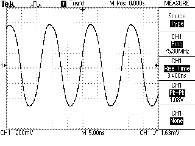

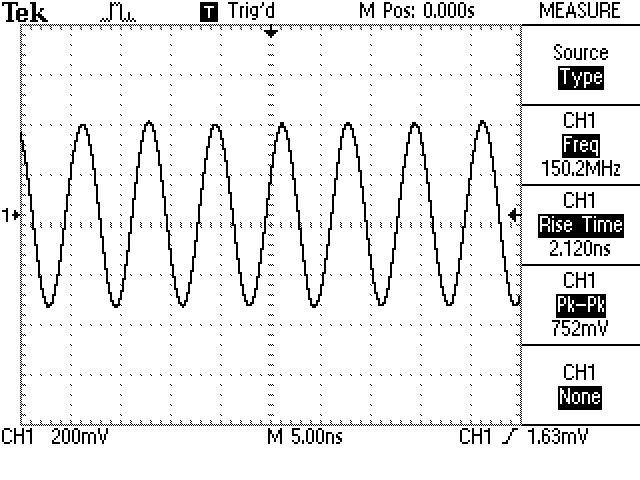

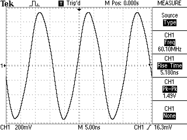

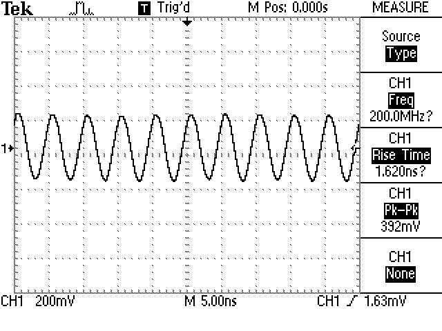

Добавлено after 30 minutes 44 seconds:

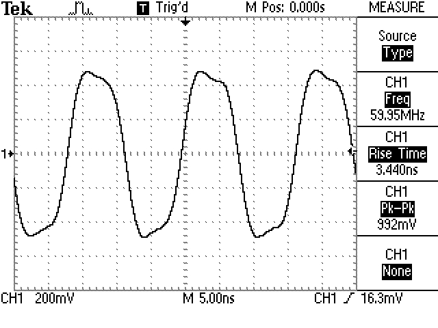

Было бы идеально, если бы какой-нибудь владелец осциллографа с полосой в 120 МГц (а ведь многие "широкополосные" цифровики имеют опцию "сужения полосы"?) запостил сюда две картинки - меандра 60 МГц и меандра 40 МГц, в качестве иллюстрации к обсуждению номеров гармоник.
При подаче 60 МГц меандра на скоп с полосой в 100 МГц можно лишь понять, что в исследуемой цепи наблюдаем меандр, а не синус. При 70 МГц (как я уже выше писал) никакой разницы мы не увидим. Но эти 60 МГц "мерить" бесполезно.

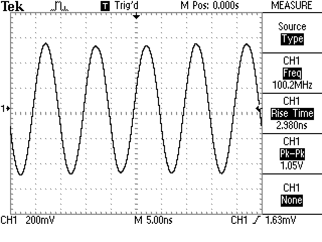

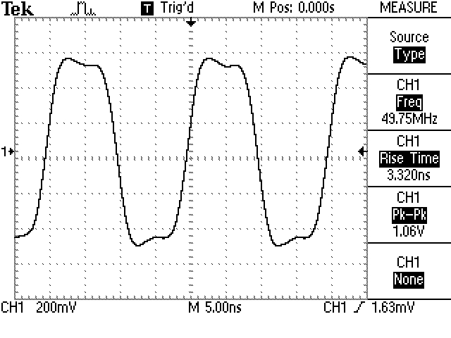

Вот картинки со 100 МГц скопа при подаче прямо на вход меандров 50, 60, 75, 100, 150 и 200 МГц:
Что нам подсказывала теория, то мы и наблюдаем на этих картинках: время нарастания 3,5нс и 75 МГц уже никак нельзя отличить от синуса.
Но это картинки получены при использовании согласованной линии, а у нас ещё есть пробники, которые свои "пять копеек" в ограничение полосы вносят.

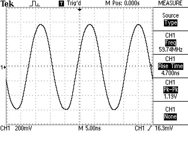

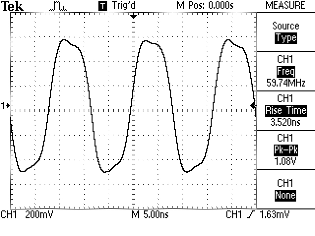

Вот картинки с пробником на 350 МГц, но с разным подключением массового контакта - в одном случае прямое коаксиальное соединение, во втором с помощью штатного крокодильчика:
Как видим, подключение играет очень большую роль - сам пробник вносит минимум влияния на конечную полосу, а вот землянной контакт уже делает невозможным наблюдение 60 МГц меандра.

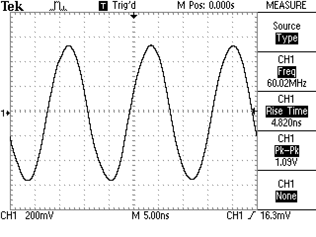

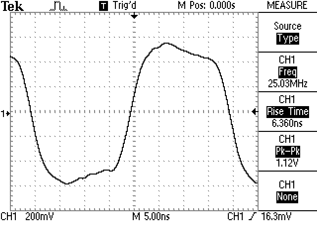

А что будет, если использовать пробник с полосой в 100 МГц? Возьмём таковой и проведём теж самые подключения (прмо через коаксиальный адаптер и с помощью штатного массового провода)
Как видим, даже при коаксиальном соединении мы уже не можем отличить 60 МГц меандр от синуса, так как к ограничению полосы самого прибора, мы прибавили (среднеквадратично) ограничение пробника. В случае с 350-ти МГц пробником это влияние минимальное, а вот 100 МГц ограничение пробника уже даёт снижение полосы всего комплекса (пробник-скоп) примерно до 70 МГц. С таким ограничением мы можем наблюдать 25 МГц меандр:

Ну вот, понять , что имеем меандр осциллографом с удвоенной полосой и хорошим пробником можно.
А если хотим измерить фронты исходного меандра , то фронт осциллографа д.б. в разов 5...10 меньше.

Вот и картинки подвезли, всё, как и предполагалось. И спасибо за подробные пояснения. Полоса, конечно, есть. Только вот как параметр прибора, она имеет мало смысла. Что и подтверждается продемонстрированными картинками. А гадать, меандр там или не меандр, или же просто сильно искажённый сигнал, увидев практически синусоидальную размазню - это уже личное дело каждого.
