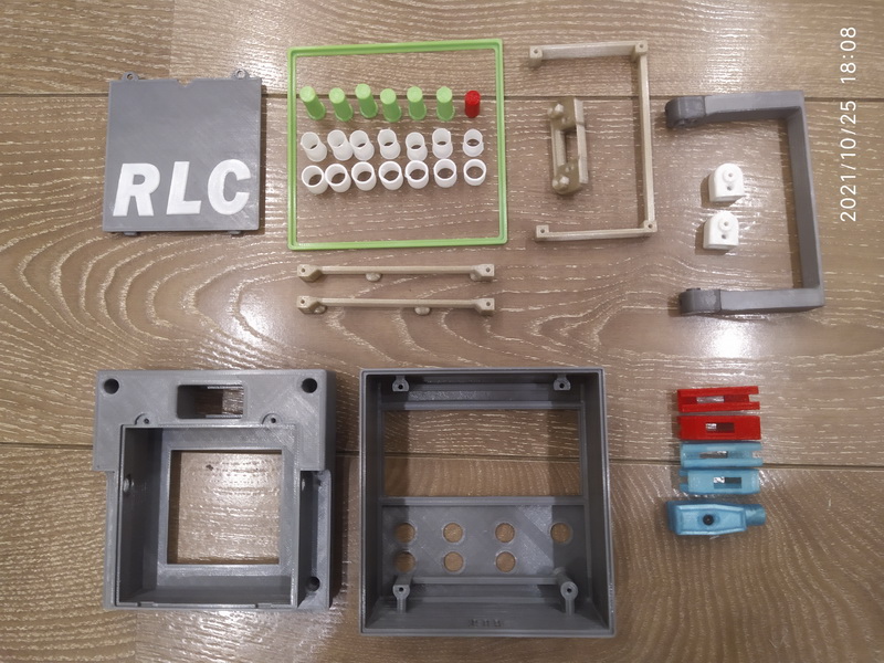

Мой прибор RLC-2 В корпусе вольтметра В3-38В ]
А не слишком громоздкий прибор получился ? :)
Я конструкцию своего RLC продумывал долго и муторно. Боролся за каждый мм. И то на мой взгляд большеват получился...Но что хорошо, у меня все получилось как конструктор Лего...
Я полный лох в этом деле.
У вас есть принтер для изготовления корпуса. А у меня нет. Я корпус купил за 900 руб на QRz.ru И у меня были набраны детали с работы с радиальными выводами. И микросхемы на работе выписывал на тему. Пришлось только покупать АЦП и контроллер. Платы заказывал в Китае. Плату БП и дисплея сам делал с помощью фоторезиста. Но все равно прибор мне вылился в сумму. SMD компонентов не удалось достать. И у меня была цель сделать настольный прибор. Что и удалось довести его до параметров нужных мне. Ваш прибор то же ничего. У кого какие возможности. Желаю вам удачи.
ну, это излишне уже)
Мне нужна конструкция по типу Е7-20/Е7-21, печатать это дико много и долго, смотрю варианты куда можно всё засунуть) Скорее всего, придётся перейти на 1602)

Желаю вам удачи.
Взаимно. Все понятно, что у всех возможности разные. Я просто показал свой вариант :))
Добавлено after 3 minutes 50 seconds:
печатать это дико много и долго)
Совершенно эта цитата не соответствует истине. Для примера, я напечатал 5 таких комплектов. Если бы это было много и долго, я б не сподобился на это. Ну и второе, а вы посчитайте свое время и трудозатраты, что бы впихнуть всю начинку в уже готовый корпус. Я думаю это гораздо дольше и муторней...
Я купил корпус от вольтметра В3-38В на форуме QRz.ru Там продают такие вольтметры Б\у не работающие. Я купил на этом сайте в С-Петербурге - продает Максим. Зайдите на этот сайт у Максима кажется есть эти вольтметры. Я позвонил ему он мне скинул свои реквизиты и я перечислил ему деньги 900 + 350 за пересылку. и я через неделю получил этот вольтметр. Но это было года три назад. И в нем с моими платами вы сможете повторить мою конструкцию. И с корпусом мороки не будет. Ну это на ваше усмотрение.
Р - размеры)
На многих фото rcl2, входы платы соединены с разъёмами на передней панели экранированными проводами (антенными ?), так что с Гаинтовскими коробочками проблем больших не будет. А раз размеры вашей платы такие же, как на том lay, то распечатать и примерить что к чему ещё упрощают процесс.
Р - размеры)
На фото показан адаптер с прищепками (называется кельвины) купленный на али (цену не помню около 400руб) Этот адаптер подсоединяется к 4 разъёмам BNC-JR купил в Китае на Али (есть корпус из пластика есть из металла). Из пластика дешевле чем из металла. Я покупал из металла ( корпус из латуни с покрытием) Как то так.
Ну я бы сделал из композита эт такой материал сверху и снизу люминька 0,5 мм примерно в центре полипропилен. Толщина обычно 3 и 4 мм
В принципе достать легко и обрабатывать гнуть тоже. По любому будет дешевле и быстрее чем подходящий корпус искать.
А вот как раз эти прищепки желательно переделать. Даже не хочу дискутировать по этому поводу. Погрешность измерений уменьшается в разы. Проверено своим опытом. Вы вот экраны то везде наставили, а самое главное, самую отправную точку не заэкранировали. Эти вот китайские прищепки. это реальная антенна, да еще такой длинный проводник внутри. Совсем не обязательно использовать 3Д печать для переделки. Сделать можно по разному, мое фото это лишь идея (смысл) переделки. На вот таких крокодилах, открытой не экранированной части практически нет. Если еще применить тонкий 2-х сторонний стеклотекстолит (я не нашел, и делал из 1,5 мм), то вообще будет гуд. Разница между переделанным и стоковым - небо и земля.
Сделать это аккуратно совсем непросто и небыстро. А без мастерской с инструментом, просто дома :facepalm:
